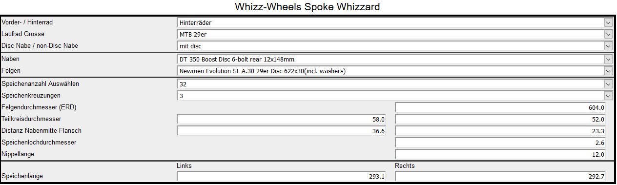

Momentan scheitere ich an der Berechnung der Speichenlängen mit dem Spokomat. ERD ist laut Newmen 595mm plus 2mm für die Washer. Der Spokomat addiert per default 3mm dazu. Muss ich die 2mm für die Washer noch extra berücksichtigen? Und leider kann ich die DT350 mit Boost und IS-Aufnahme nicht finden.

habe bei DT 240s und EG30 felgen 292 (Hr und VR antriebsseitig) und 294mm speichen gebraucht.
mit normalen sapim 12mm nippeln
Washer habe ich natürlich verwendet

Ja, ich habe jetzt alles zusammengebaut. Danke nochmal an @Knusperhexe
Ich habe jetzt 290mm (HR komplett und VR links) genommen und 292mm VR rechts. VR rechts hätten die Speichen aber noch etwas Länge vertragen können, bin mir aber nicht sicher, ob 294mm nicht schon zuviel gewesen wären. Von daher passt alles.
Nippel habe ich die 14mm Securelock von Sapim verwendet.
