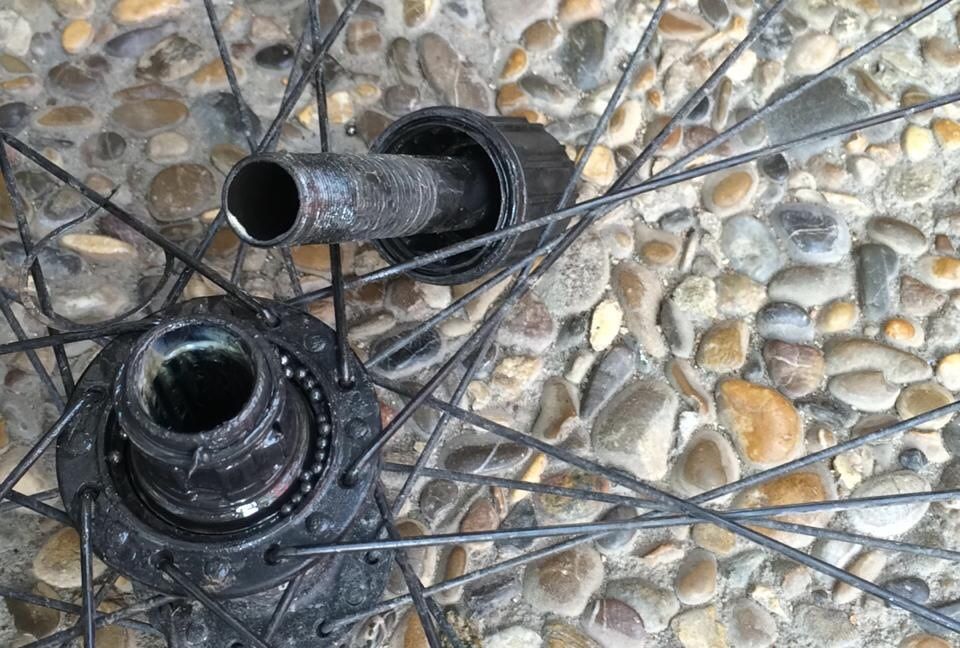

Mist... ich glaube ich habe meinen Freilauf nun endgültig zerstört :-(
Da sind mir lauter kleine Kugeln entgegengekommen als ich die Achs gezogen hab. (Nicht die 13 großen)

Wie hast du das geschafft?? Normalerweise ist der Freilaufkörper bombenfest (150 Nm!!!) mit der Nabe verschraubt und man braucht einen riesengroßen 15er Inbus und viiiiel Kraft, um den los zu bekommen...
Es ist sehr unwahrscheinlich, daß der sich von selbst löst. Aber wenn er "nur" locker war und nix gebrochen ist, ist die Nabe noch reparierbar. Geh schonmal auf Kugelsuche :p
Der war nur über die Achs an der Nabe gehalten.
Hab auch das Gewinde das lt. Explosionszeichnung dran sein sollte nicht gesehen...
Hab mich mal an den kleinen Kugeln versucht aber jetzt dreht der Freilauf nicht mehr rund.
Kann mir nicht vorstellen, dass man die Tausend kleinen Kugeln kommen sollte.
Bring das Rad nächste Woche mal zum Händler. Komm selbst leider nicht mehr weiter. :(
Dann ist das Gewindeteil vom Freilaufkörper abgebrochen und steckt noch in der Nabe. Wenn man die Explosionszeichnung mit deinem Foto vergleicht, sieht man es. Das erklärt auch das Nabenspiel. Du bräuchtest einen neuen Freilaufkörper -> Lohnt nicht bei den Ersatzteilpreisen -> neue Nabe.
Vielleicht ist der Freilaufkörper doch nicht gebrochen. Schieb mal die Achse komplett nach außen ab vom Freilaufkörper, sind da irgendwelche Nuten zu sehen, in den man eine entsprechnde Nuß einsetzen kann?
Selbst wenn man das alles noch hinbekommt, das Freilauflager wieder zusammen zu fummeln, wird ne schöne Frickelarbeit...
