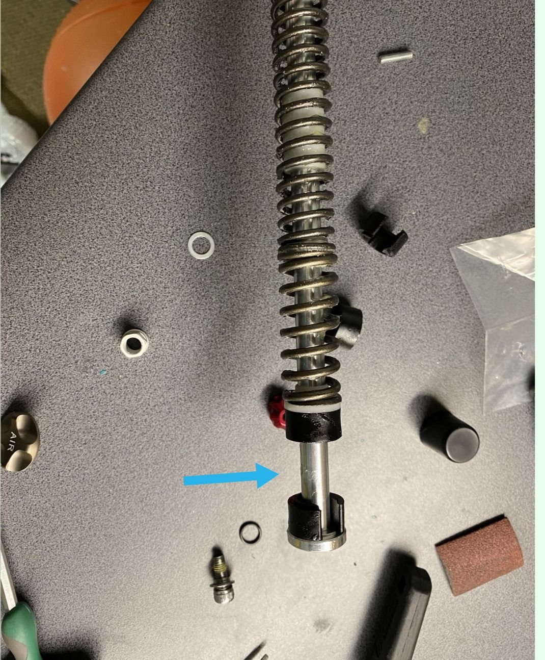

Heute die erste ausfahrt mit meiner aion gemacht. Und gleich im Wald gehört, da klackert was.
Kann ich das selbst beheben?
Was verursacht das klackern denn genau?

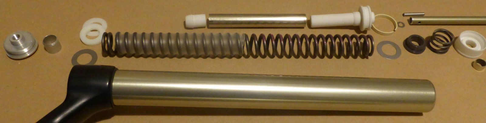

Ich leih mir das Bild mal hier aus dem forum. Meinst du Den Schrumpfschlauch hier unter die feder?
Also ich denke, dass die Feder ohne Fett nicht 100% "fluchtet" im Gabelschaft- sonst würde sie ja stark reiben- erg es ist bisschen Spiel drinnen. Und die Bewgungen hörst du dann als Klackern, wenn die Feder am Gabelschaft innen ankommt.
Wenn du den Schrumpfschlauch draufgibst kommt nur mehr das Plastik innen an und sollte leider sein.
Und der Schlauch kommt auf die große Negativfeder- aber ich weiß leider nicht, ob das funktioniert oder irgendwie die Funktion beeinträchtigt :-/
Ich würde mal die große Feder ordentlich einfetten, dann sollte vorerst Ruhe sein.
So würde das dann mit dem Schrumpfschlauch aussehen
[das ist jetzt für eine Fox40 die Stahlfeder aber Prinzip ist selbiges]
Danke, ich probiers erstmal mit einfetten.
Falls dus mit dem schlumpfschlauch machst, würde ich mich über eine Info freuen.
