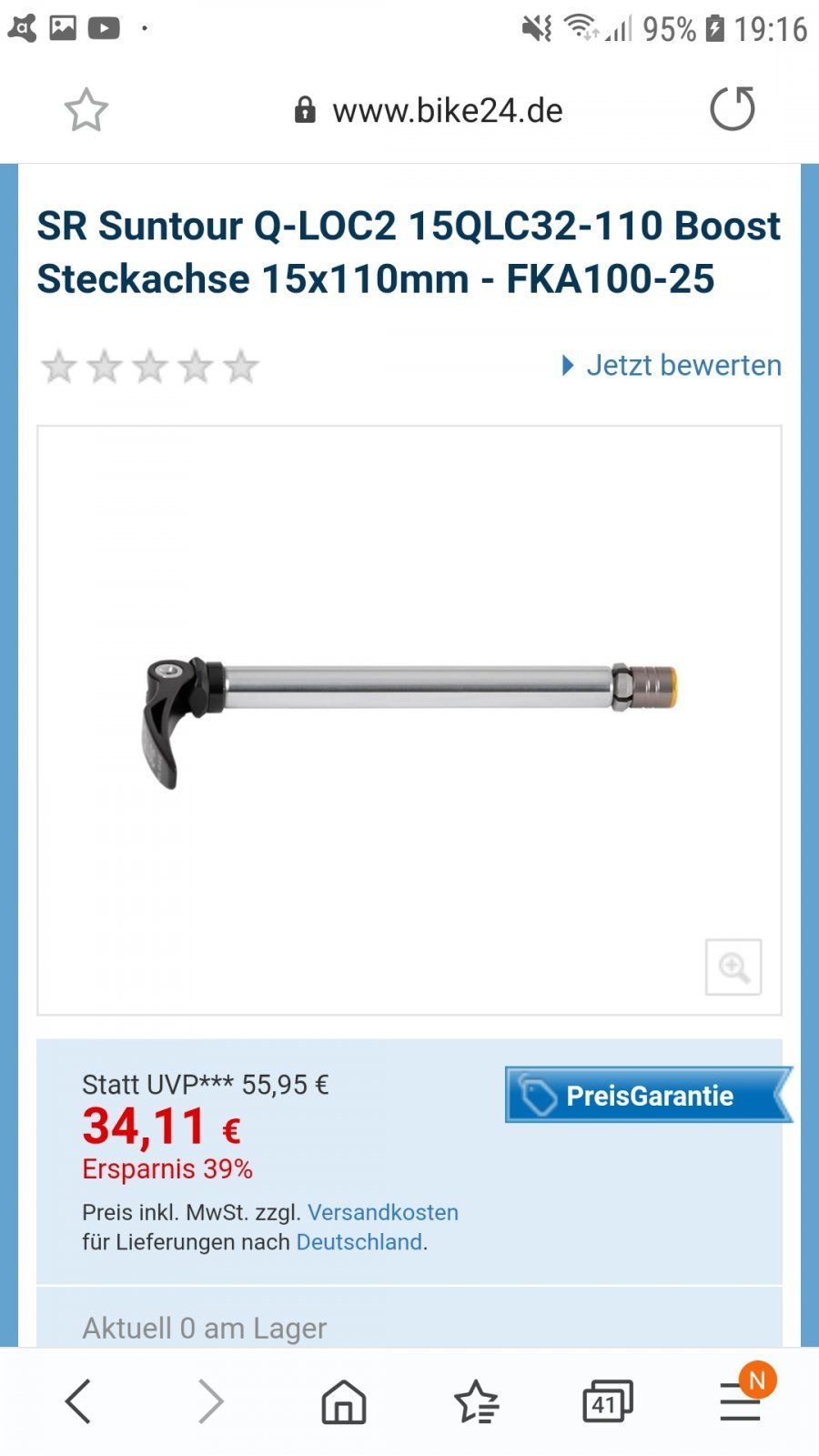

ich habe heute das Vorderrad demontiert, um an meinem Bike neue Bremsbeläge zu montieren und habe bei der Gelegenheit die Steckachse mit gesäubert. Es ist eine SR Suntour mit Q Loc 15x110. Modellnummer: 15QLC32-110. In der Achse ist eine Art Ring. Der ist mir beim Werkeln abhanden gekommen. Ich weiss nicht, wo der hin gehört. Eine Explosionszeichnung habe ich nicht gefunden. Nun der Ring ist eh weg, die Steckachse lässt sich nicht vernünftig montieren und Ersatzteile oder gar eine neue Steckachse sind auf den üblichen Bike Discountern im Internet nicht lieferbar.
Woher soll ich denn jetzt eine Neue Q Loc beziehen? Gibt es eine Alternative für meine Steckachse? Mir ist es völlig gleich, ob sie per Imbus oder Schnellspanner zu öffnen ist. Hauptsache passen muss es.
Die Q Loc von SR Suntour in meiner Größe ist entweder gar nicht oder in frühestens 10 Wochen lieferbar. Das kann es doch nicht sein... 🙄

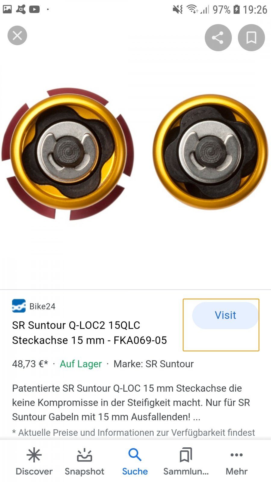

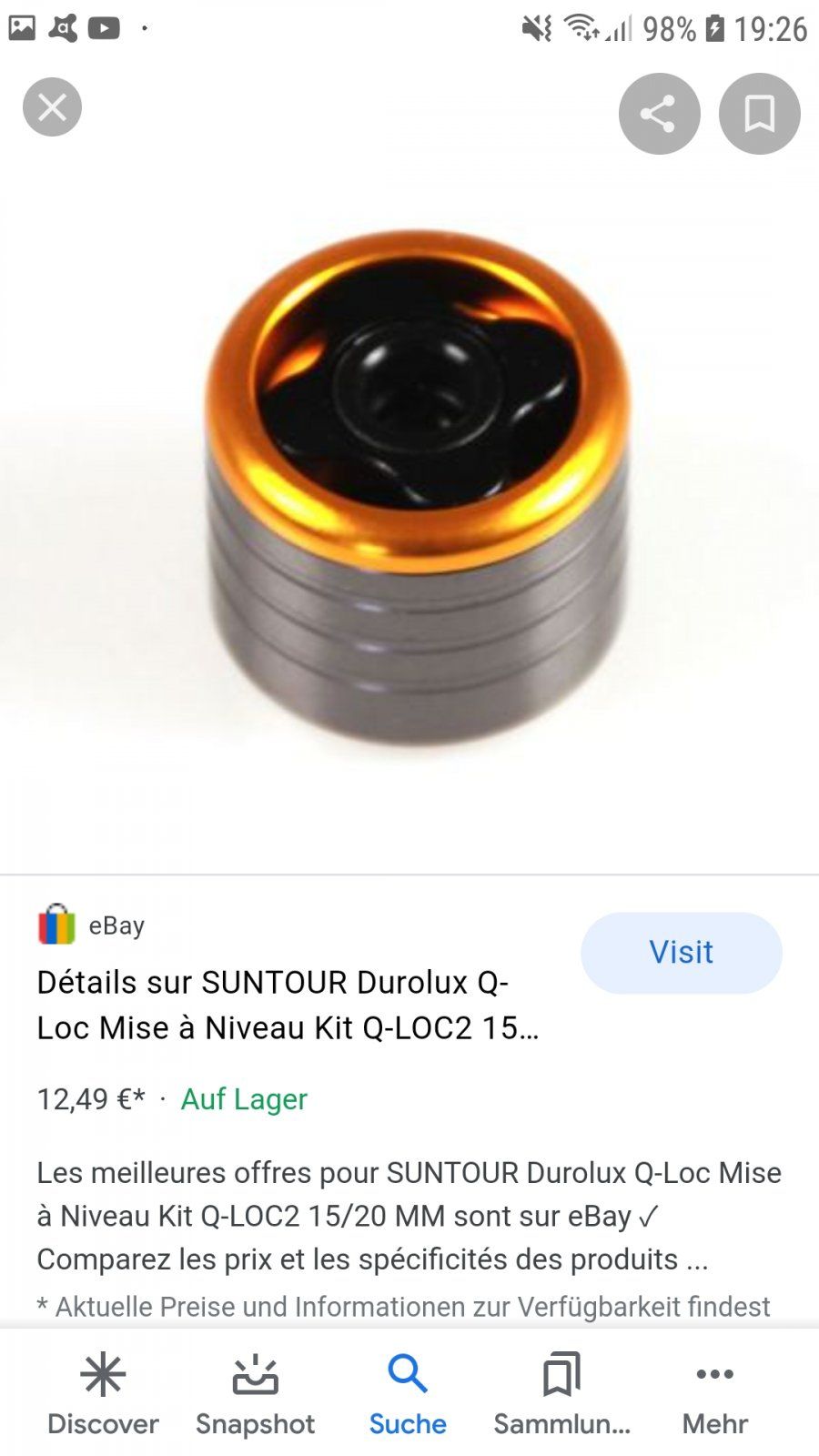

Die Frage ist, was die Unterlegscheibe und der Sprengring bewirken sollen, die hinter der goldenen Mutter sitzen? (siehe Bilder)
Die Steckachse sollte doch auch ohne der Unterlegscheibe und dem Sprengring halten oder? Warum sollte sich die goldene Mutter an der Q Loc Steckachse versehentlich lösen? Sie steht wie bei jedem anderen Schnellspanner unter Spannung.
Ich sehe den einzigen Sinn im Sprengring darin, dass man die goldene Mutter beim Öffnen des Schnellspanners nicht ganz runter schrauben und abziehen kann, damit das Innenleben der Steckachse nicht herausfällt. (Ist mir trotzdem passiert, weil der Sprengring kaum etwas hält)
Oder habe ich irgendetwas nicht bedacht / übersehen?

@sharky : Ich bin ganz deiner Meinung. Dieses QLoc ist zu anfällig. Die kleinen Gummiringe werden mit der Zeit mürbe. Geht der Sprengring verloren, fällt alles in ein Dutzend Teile auseinander und du stehst (!) im Wald. Und das Ganze für ein paar Sekunden Zeitersparnis beim Reifenwechsel?
Frage: Lässt sich das QLoc mit einer üblichen Schnellspanner-Mutter ersetzen?
Hab auch gerade mit der Q-Loc zu tun am Haibike einer Bekannten.
Hat jemand von Euch schonmal das System komplett auseinander gehabt? Ist da eine Feder drin, die das System (die 5 Puzzleteile) auseinander drückt?
Ja, die Sperrklinken (die 5 Puzzelteile) sitzen auf einer Kunststoffaufnahme. Dahinter eine Feder und dann der innere Teile der Achse (ein Kunststoff-Rohr).
