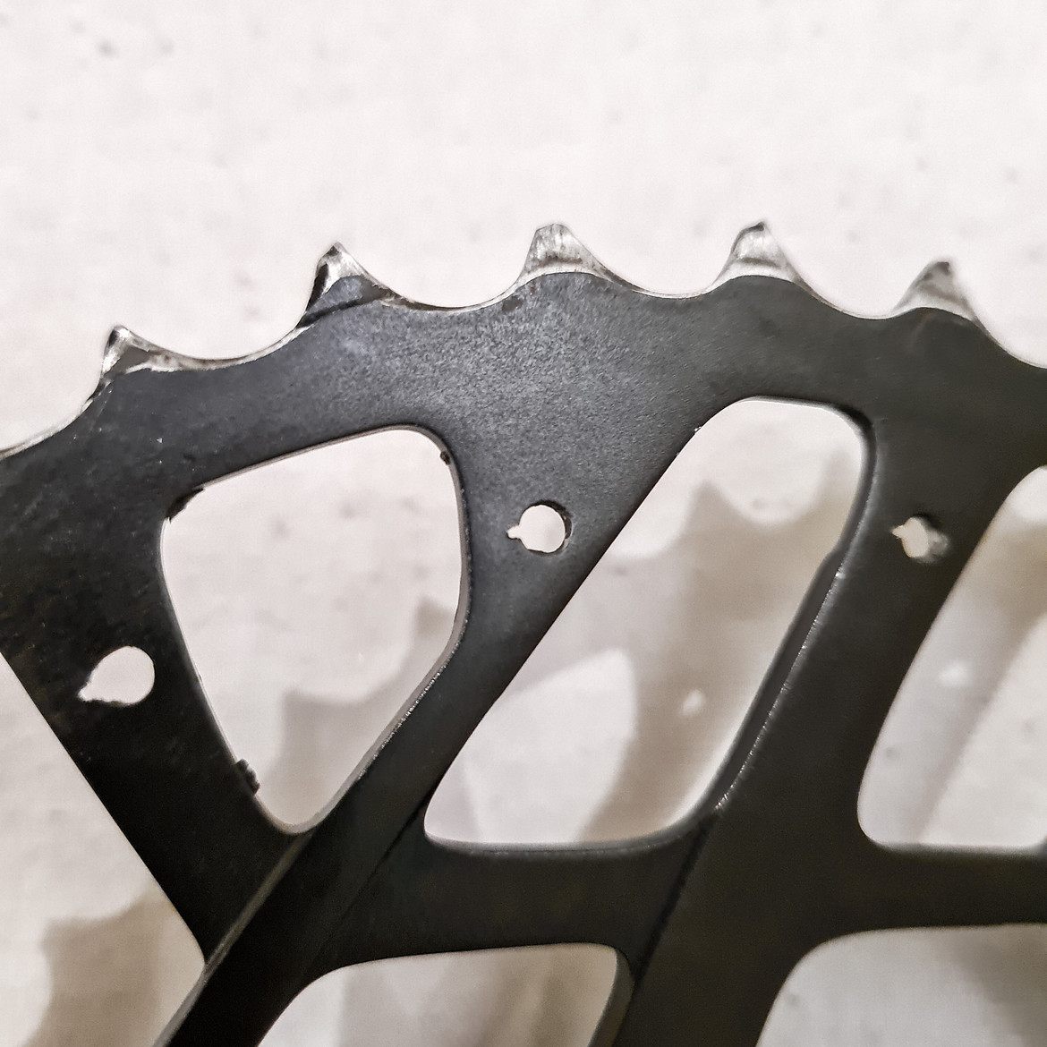

Der gefräste Stahlblock frisst sich ins 42er Aluritzel.
Wackelt dann natürlich und mach fiese "Kassette ist lose" Geräusche, wenn man keine Last auf der Kette hat.
Ist jetzt schon die 3. Kassette mit dem Problem. Schade eigentlich, denn die Kette springt noch nicht.
Hier noch mal wie schön der Stahl dort wie durch Butter geht
Ist ohne Pressspannung natürlich übelst nervig bei Montage und Demontage, da man nicht weiterschrauben kann, wenn das Aluritzel vom Stahlblock abfällt. Wie geht ihr damit um?
Gab schon den Vorschlag, die Kassette umzudrehen, um diese in die andere Richtung zu fahren. Hat jemand eine Empfehlung für modulare Rahmen, bei denen man den Hinterbau drehen kann, damit das Schaltauge links ist und ein dazu passendes Schaltwerk für Linksbetrieb?
Ich würde die Löcher aufbohren und passende Stahlnieten einsetzen... oder so.. oder einfach GX Ritzel nehmen, oder e13.
