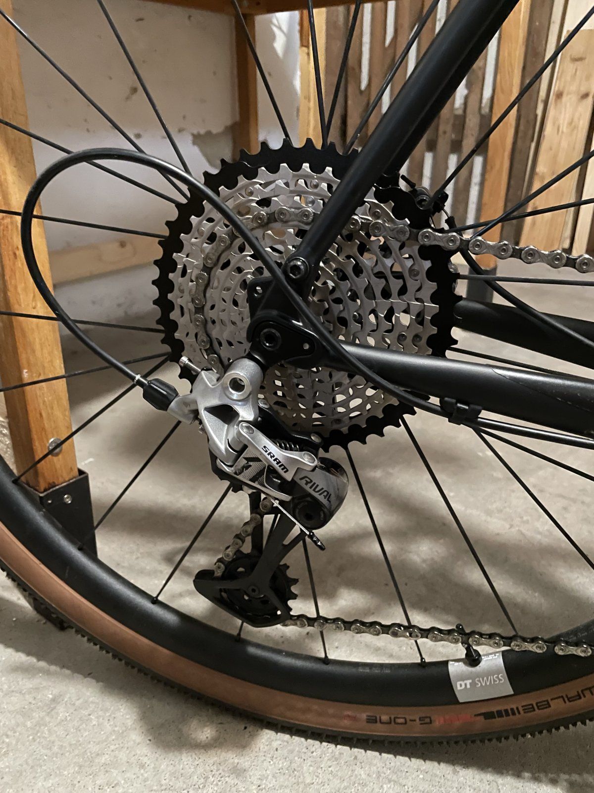

Ich habe bei 46T schon einen Eagle Cage an das Rival Schaltwerk gebaut, schaltet mMn besser.

Fährst du mit dem Original Schaltarm?
Ich hatte auch immer Probleme mit dem den letzten beiden Gängen, zuviel Spannung gingen die unteren zwei nicht gut rein und zu wenig die oberen.
Seit ich den schaltarm von einer NX Schaltwerk auf die Rival gebaut habe klappt alles bestens.
Ich weiß das Apex/ Rival 46 eigentlich schafft, war trotzdem bei mir nicht der Fall.

Sowohl der Apex als auch der Rival Schaltarm sind halt nur bis 42 von SRAM spezifiziert (46 wäre damit außerhalb der Spec)

Auf dem Kona Rove meiner Partnerin schaltet das Apex Schaltwerk in Standardausführung die Sunrace 11-46t Kassette immer noch tadellos.
Auf die Spezifikation würde ich daher wenig geben, da ersten zum Release die Kassetten noch nicht gab oder die Nachfrage (im Gravelbereich) nicht da war und zweitens Sram ganz sicher keine Doku nachbessert und lieber seine 12-fach verkaufen möchte.
Dass die Spezifkation nur entstanden ist, weil es damals keine größeren Ritzel auf Kassetten gab, halte ich für unwahrscheinlich... bei 46 gibts manchmal schon "Zickerei", 50 wird sicher nicht (ohne Modifikationen) funktionieren - dass es da also defacto ein Limit gibt, was der Schaltarm kann, ist offensichtlich.
Wie in vielen Bereichen der Technik ist es vermutlich auch hier so: Die Spezifikation deckt (nur) das ab was unter Berücksichtung einer gewissen Toleranz unter allen Bedinungen funktioniert muss. Je weniger diese Toleranz dann "ausgenutzt" wird (und eine Sunrace Kassette ist mutmaßlich schon etwas präziser / mit geringerer Fertigungstoleranz hergestellt als eine ZTTO Kassette), desto höher ist die Chance, dass auch "mehr" geht.

Die 11-Fach GX schaltet 48t und hat einen gleich langen Schaltarm wie Apex/ Rival mit ~77mm. Klar kann der Käfig jetzt wieder ein paar Millimeter anders konstruiert sein, aber 42t war einfach Stand der Technik zu dem Zeitpunkt.
Sram weiß ganz genau was sie wann rausbringen (siehe ihr trojanisches Pferd UDH) und was darauf folgt.
Daher gehe ich nicht davon aus, dass die 42t Grenze ein Zusatzspiel aus den Toleranzen ist, sondern reines Marketing mit der 12-Fach Eagle im Hintergrund.
