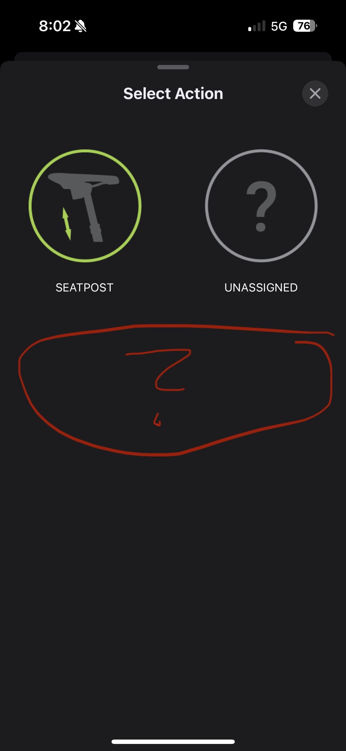

Laut SRAM Tutorials sollte es in der App eine Option geben, um einem Knopf eine ANT+ Funkyion zuzuweisen. So sieht das dann bei mir am rechten Trigger aus:
Auf der linken Seite, am Pod der Reverb gibt es diese ANT+ CONTROL Option in der App nicht…?
Habe die beiden Pods bereits vertauscht, bzw. verkehrt rum zugewiesen, aber es scheint als koenne nur der mit dem Schaltwerk vebundene Trigger eine ANT+ Funktion uebernehmen. Bzw. andersrum gesagt, der linke Trigger kann wenn er will (=mit dem Schaltwerk verbunden ist), ein fehlerhaftes Teil scheint mir ausgeschlossen.

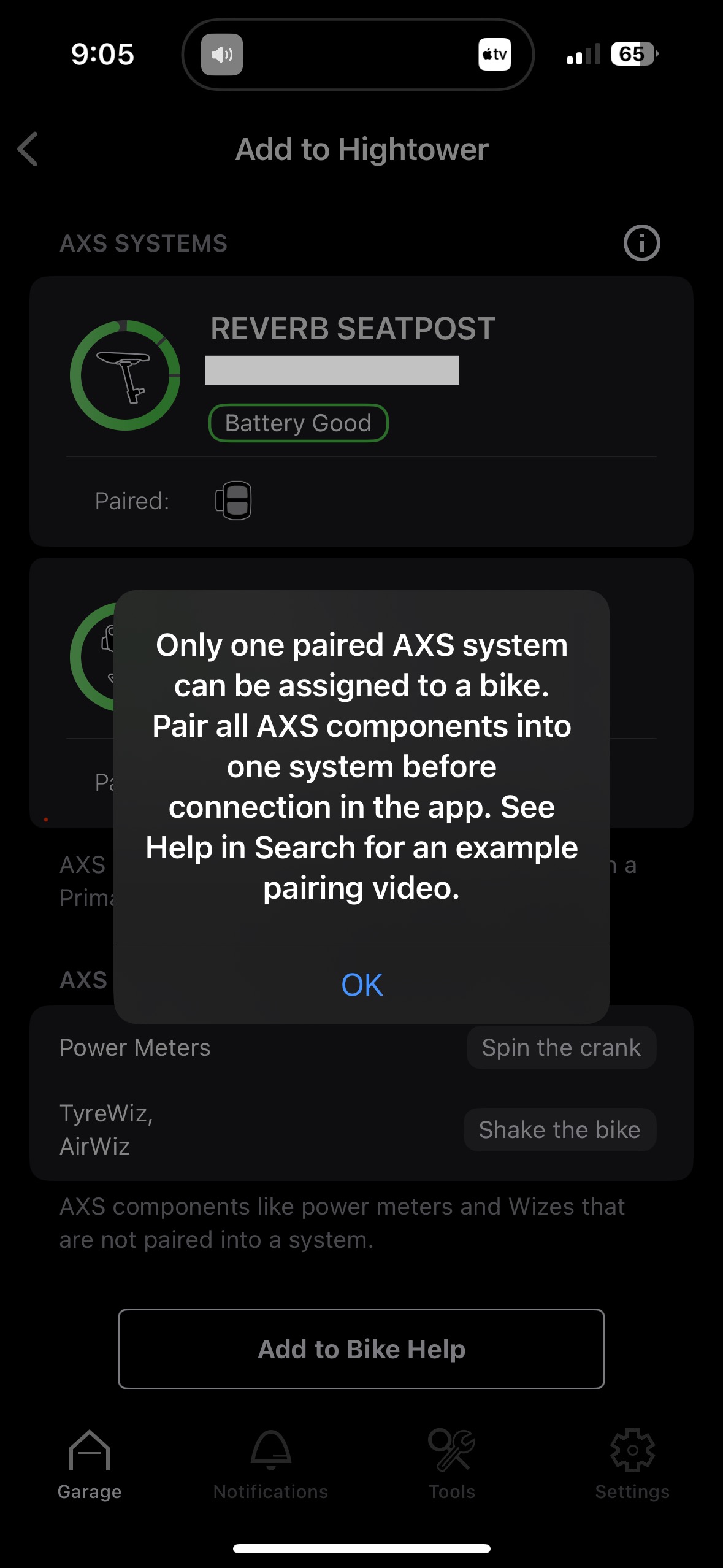

Die SRAM AXS App suggeriert mir ausserdem kryptischerweise, dass ich nur ein “System” einem Rad zuweisen kann. Sprich in meinem Falle noelt es rum wenn ich Schaltung ODER Sattelstuetze zufuege, das andere aber schon dem Rad zugewiesen ist.
Kann/muss ich die beiden Komponenten (irgendwie?) als “ein einziges System” verknuepfen.
Ist das der Schluessel zu meinem Glueck, und wenn da, wie geht das?

Schaue mal unter der Hilfe das Video von SRAM und koppel alles als ein System neu.
Koppelreihenfolge: Schaltung -> Pod für die Schaltung -> Sattelstütze -> Pod für Sattelstütze.
Wenn dann alle Komponenten unter der Schaltung stehen, ist es korrekt siehe Bild (bei mir fehlt noch eine Pod bzw. Komponente, ist erst bestellt).

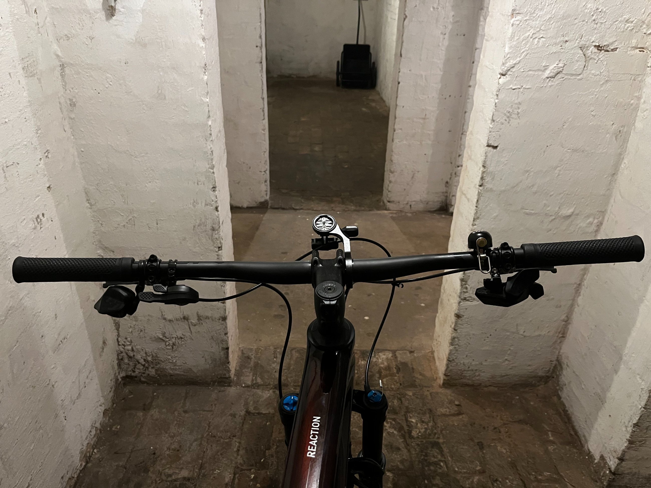

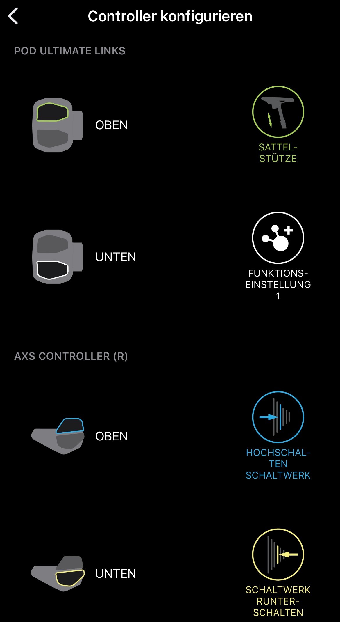

obwohl ich es schon mal mit einem Pod geübt hatte, brauchte ich heute auch paar Anläufe bis das ganze als ein System verbunden war. Aber nun passt es 8-)
Ich habe festgestellt, die ANT+ Belegung geht nur als Komplettsystem mit der Schaltung. Koppel ich nur die Stütze mit dem Pod kann man auch nur die Stütze steuern.
