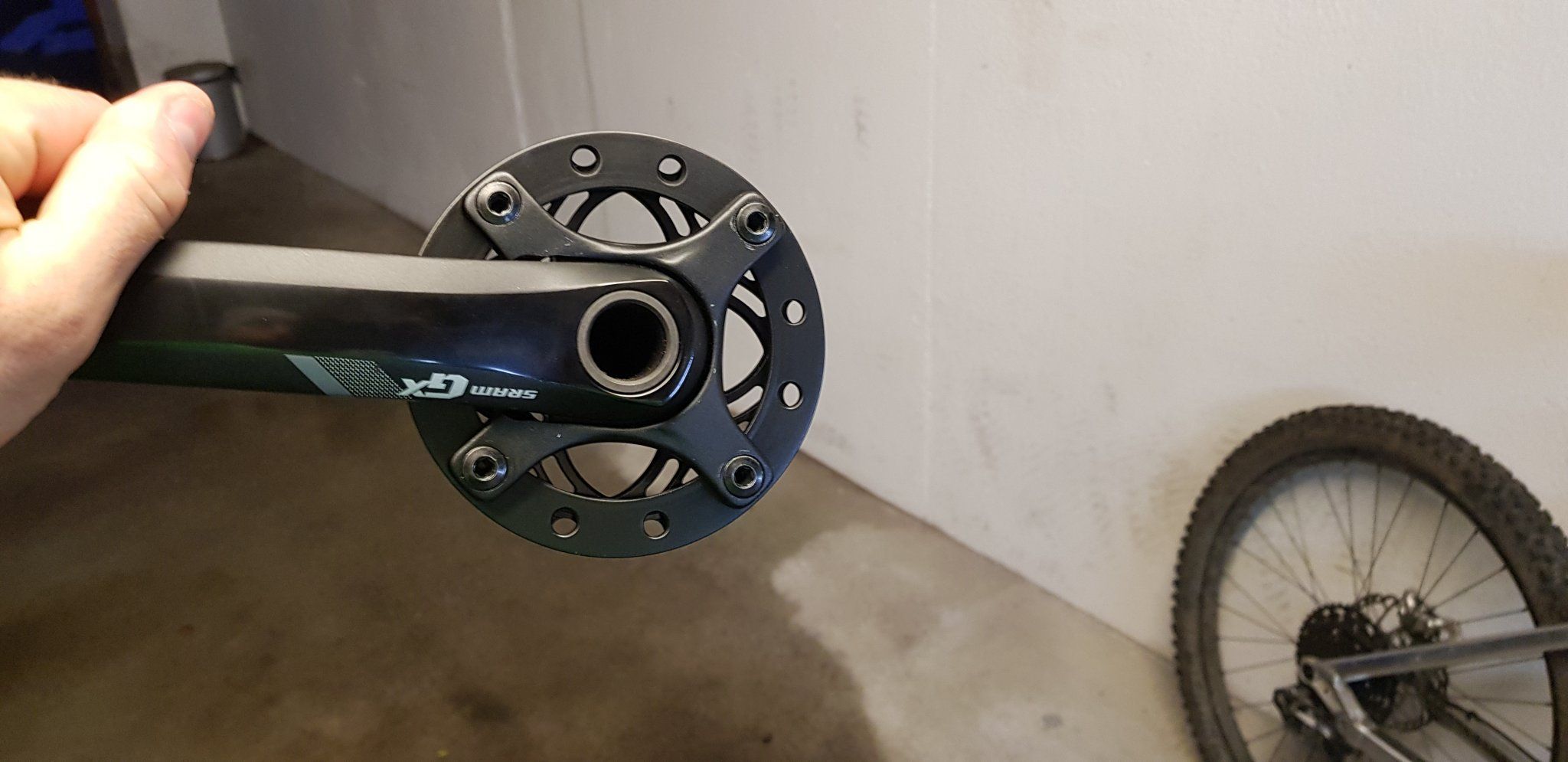

Bin auf der Suche nach einer Kombi für eine SRAM XX1 11-fach boost Kurbel + Bashguard!
Also an ein 601 MK4 soll eine 11-fach SRAM Kurbel (XX1), daher brauche ich ein boost Kettenblatt, welches 28 Zähne haben soll. Zusätlich möchte ich einen bash guard montieren.

Da hast du kaum Möglichkeiten außer diese 3:
Entweder einen BB Mount bash, welche sich gerne verdrehen. MRP etc
Wolf tooth components Stahl Kettenblatt mit dazugehörigem bash.
Carbocage X1 BB speziell für Liteville, leider teuer.
Wurde vor kurzem auf Facebook gepostet.
Frag am besten einfach mal nach.
ah, ok - die abgebildete kenne ich noch nicht. Schaut tatsächlich nicht nach ISCG aus - dafür aber wohl wieder verdrehbar ...
