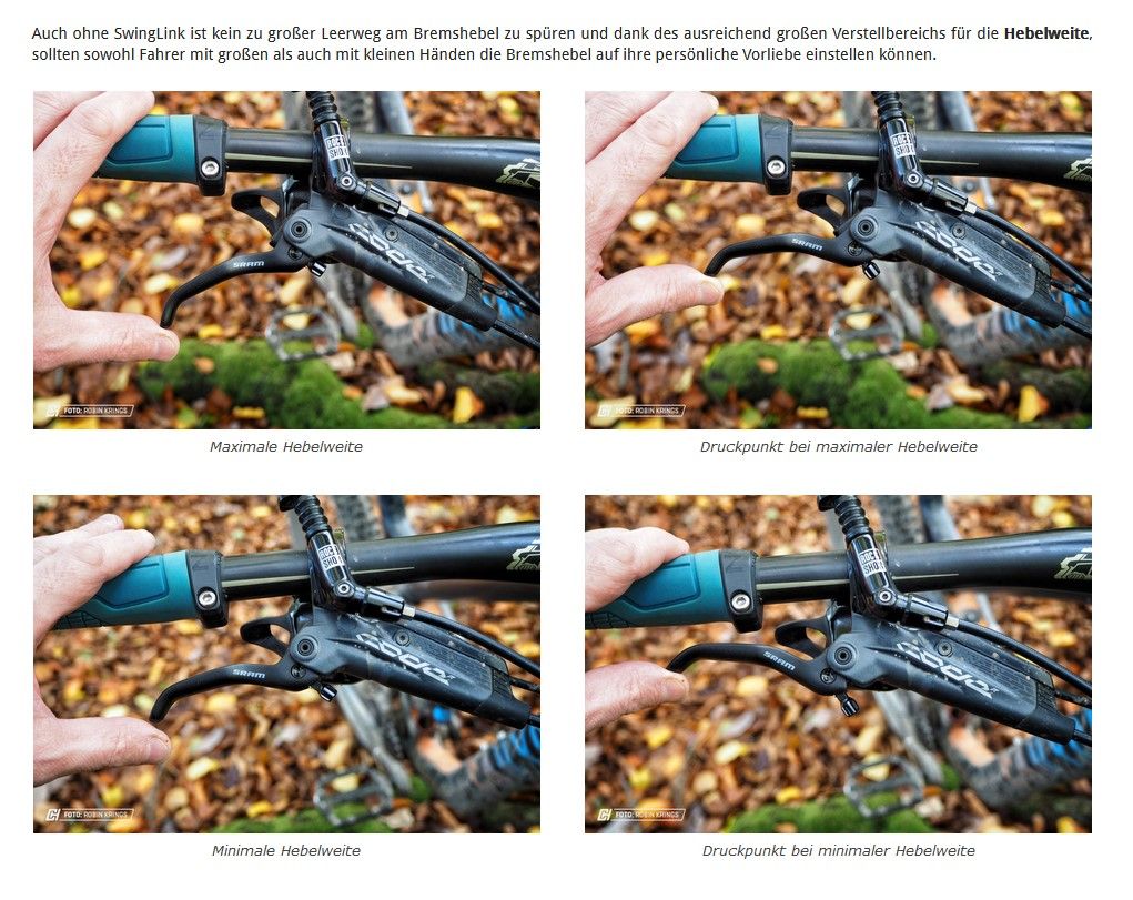

Hallo,
Hab ne Code R als Hinterradbremse.
Der Hebel geht hier nach mehrmaligen Entlüften penibelste nach Standard Anleitung und mit Bleedblock direkt an den Lenker.
Auch mit entgasen der Flüssigkeit vor dem Prozess.
Mit fast vertikal gestellten Rad - Gebereinheit also am höchsten Punkt.
Nachdem dies nach 3 versuchen nicht geklappt hat wurde das komplette Dot aus der leitung getauscht und wieder entlüftet - wieder kein Erfolg.
Die Bremse hatte mal einen Crash. Kann da was passiert sein das den Ausgleichsbehälter im Geberkolben so beeinflusst das nach regulärem sauberen entlüften der Hebel trotzdem immer gegen den Lenker geht?
Die Linke Vorderbremse habe ich nach einem Versuch nach Standard-Bleedanleitung mit Bleedblock gut hinbekommen. Bitepont etwa 10-12mm nach Hebelneutralstellung.
Nun hab ich das Hinterrad und die Bremsbeläge wieder eingebaut und mit offener Spritze am Geber den Hebel einige mal gepumpt um die Kolben näher an die Scheibe zu bringen.
Mit dieser Methode habe ich jetzt eine Druckpunkt der fast auf Minimalzug des Hebels liegt.3-4 mm nach Neutralstellung des Hebels.
Wär zwar nach meinem Geschmack aber so ist ja eigentlich zuviel Dot im System.
Hat hier jemand Erfahrungen, macht das Probleme?

Du kannst halt die Kolben nicht zurückdrücken und wenn die Bremsflüssigkeit heiß wird u. sich ausdehnt kann sie ganz einfach zumachen. Und wenn sich die Beläge abfahren stellt sich wieder der alte Zustand ein.
Der normale Vorgang währe jetzt mit montierter Spritze am Bremshebel die Kolben zurückdrücken , den Bleedblock einsetzen und die Kolben an den Bleedblock ranpumpen. Nun sollte auch ein harter Druckpunkt vorhanden sein. Jetzt die Spritze abnehmen , die Beläge u. das Rad montieren und die Kolben an die Scheibe ranpumpen.

mit bleedblock ja. sobald ich jedoch dann es system zu mache das laufrad wieder rein.
müssten die ersten drei züge bis an den lenker gehen und dann sich der druckpunkt aufbauen bei zug nummer 3-4.
das passiert jedoch nicht und wenn ich hundert mal dran ziehe -alle vier kolben kommen schön gleichmäßig raus aber eben nicht weit genug. um die pads dann gegen die scheibe zu drücken.

Wenn ich den bleedblock eingesetzt habe ist nicht viel mit ranpumpen. da stehen die kolben schon direkt an. Wenn ich das System verschließe, bleedblock und Spritze abnehme und hinterrad einsetze dann sollte man ja eigentlich innerhalb von drei bis vier Zügen am hebel die kolben mit an die Scheiben ranpumpen können. Hier gehen die Kolben aber nicht weit genug raus egal wie oft ich ziehe. die Beläge berühren also nicht die Scheibe.
Irgendwelche ideen? ob da was im Geber kaputt sein kann (crash) der des ganze so beeinflussen könnte?
