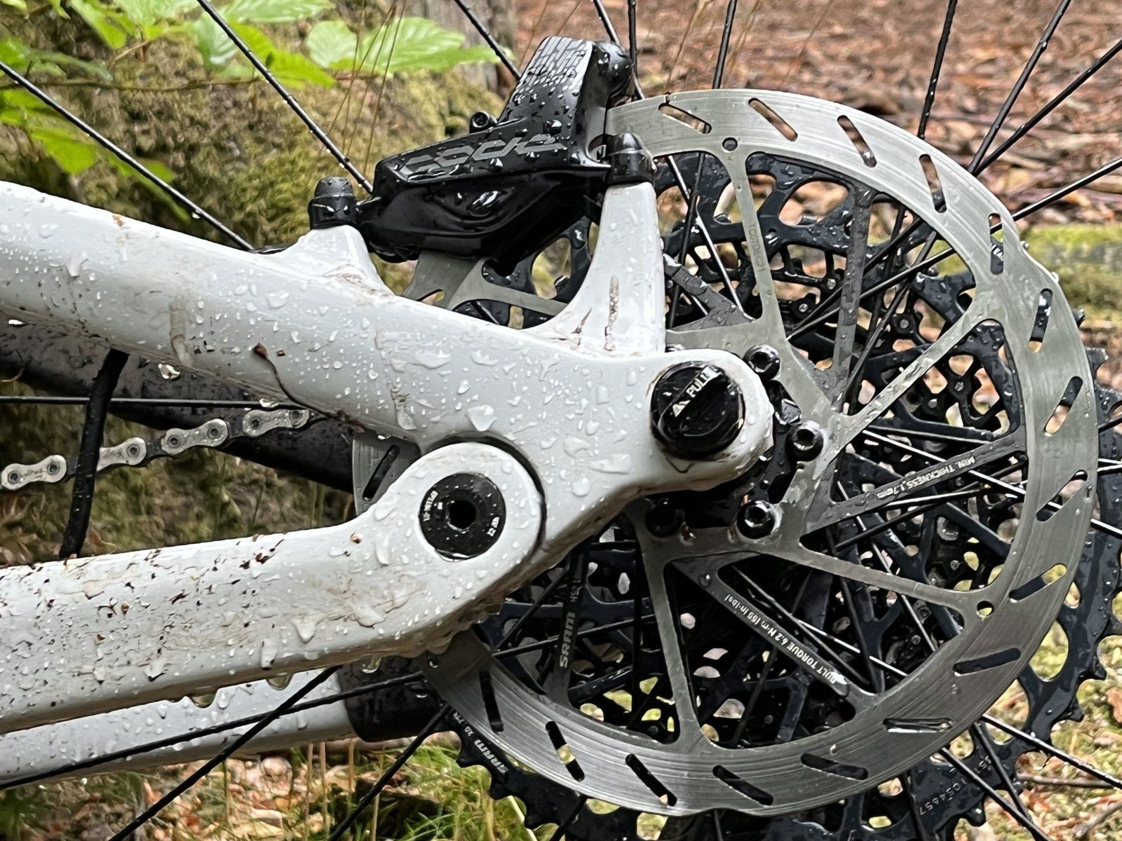

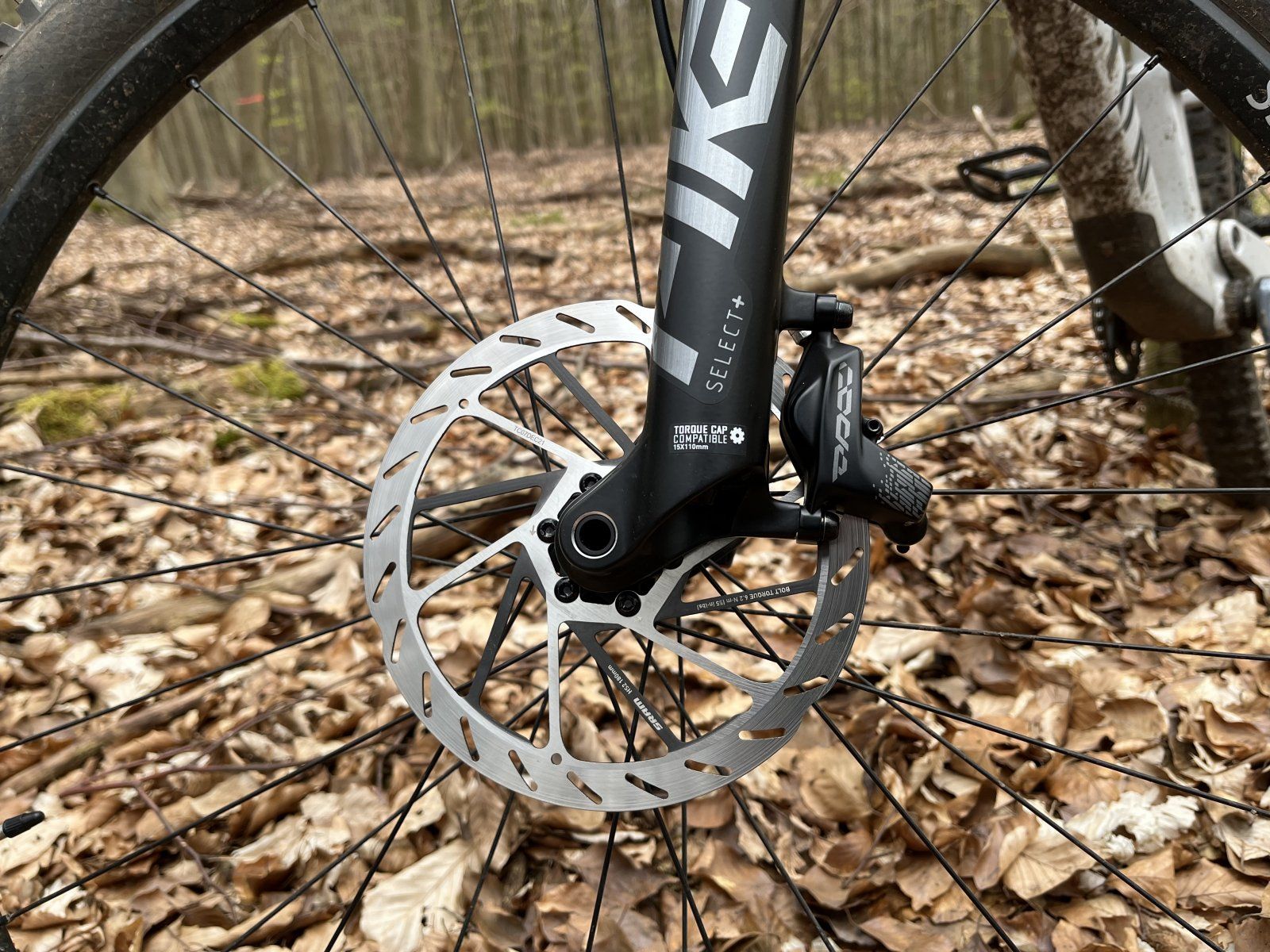

Absolut Perfekt! Fahre aber grundsätzlich immer Organic Beläge… Werksseitig kamen die aber mit Sinter Belägen, flogen aber ungefahren direkt Raus. Die HS2 Scheiben sind spitze.
Beste Scheiben die ich je gefahren bin… Kamen absolut plan und super entgratet an, das einbremsen war easy und fluffig! Verarbeitung ist auch Top und am meisten Liebe ich die Sound Kulisse. Ein sattes leises surren auch bei Regen und Schlamm.
