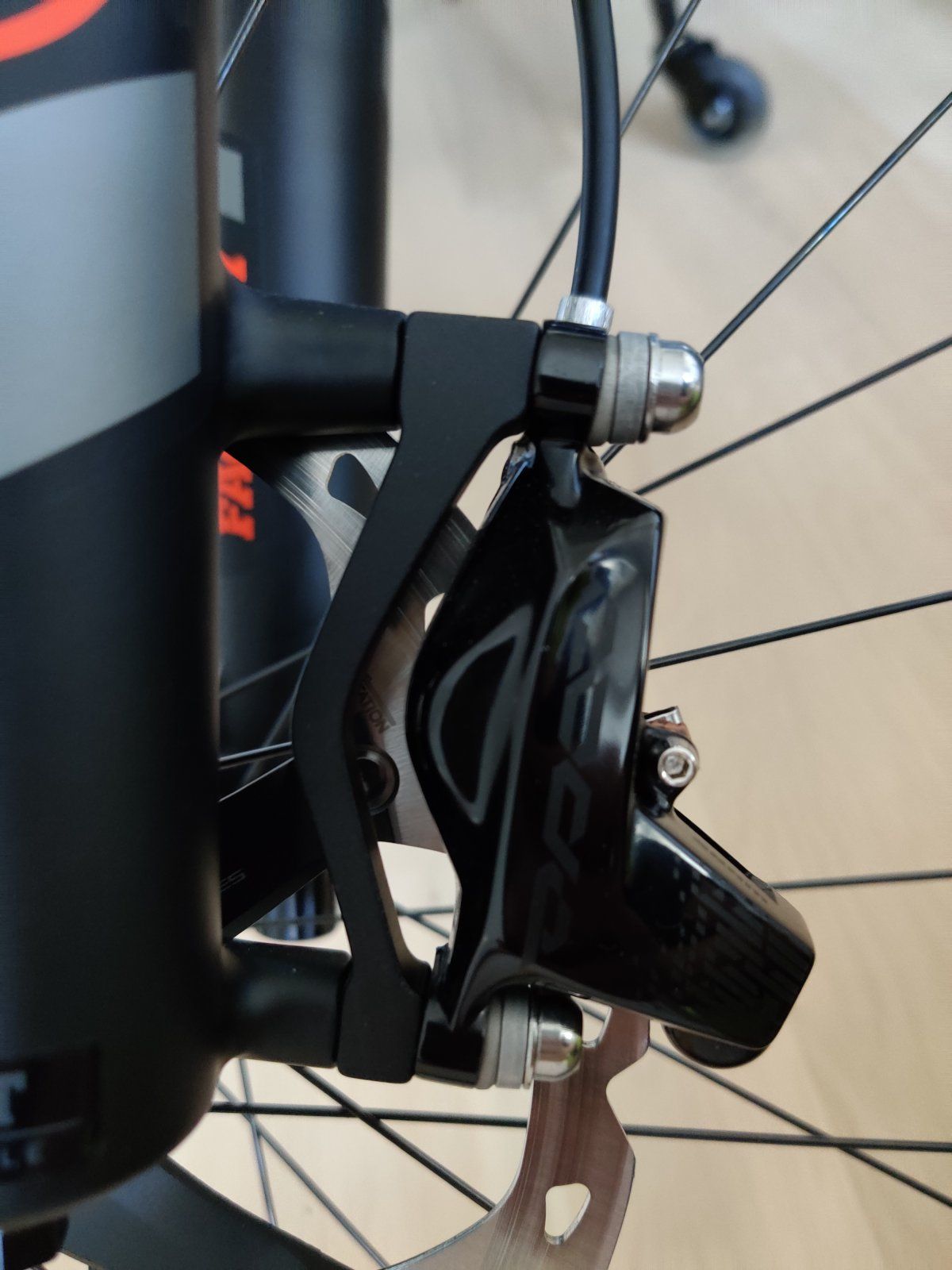

hab am Capra den LRS ausgetauscht und dort Shimano CL-Scheiben verbaut. Jetzt ärgert mich die Bremsanlage/Bremssattel (nicht an den Belägen) trotz Adapter. Foto anbei. Wisst ihr Rat?
(Bremsanlage und Scheiben sind neu)

Schleift die Scheibe oben am Bremssatel?
Der Adapter ist ein +20mm, du bräuchtest aber einen +23mm.
Beilagscheiben gehen auch.
Arg, dass SRAM 200er Scheiben und keine 203er produziert wusst ich nich. Wieder was gelernt.
Nehm ich den Magura Adapter von nem andern Bike halt. :| der dürft 23 gewesen sein
E:, jepp der 203 Adapter von Magura passt. Danke!
