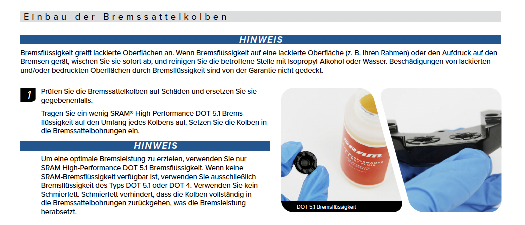

Im Video von SRAM wird explizit gesagt, dass man von außen kein DOT und auch kein Fett oder so auftragen soll:
Finde ich jetzt auch interessant. Im Manual steht drin, dass man es auf den Umfang jedes Kolbens auftragen soll... 👇 Muss man nicht verstehen 🤪
Der Unterschied ist, dass du das beim Service nur einmal machst, um die Kolben rein zu bekommen, und auch anschließend die Reste abwischst (siehe weiter unten im Manual).
Abgesehen davon muss man das meiner Meinung nach nicht ganz so eng sehen. Die Kolben mit etwas DOT reinigen schadet nicht. Man sollte es nur vor dem Reindrücken wieder abwischen.
