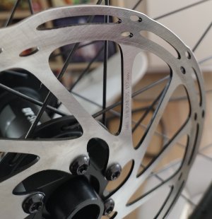

Hallo zusammen,
ich hoffe den Thread mal aus der Versenkung hoch, da ich das gleiche Problem mit meinem neuen, 4 Wochen alten Hightower 3 habe (Modelljahr 2024) mit der SRAM Code RS, Centerline 180mm, mit metallischen Belägen.
Betroffen sind vordere und hintere Bremse.
Ich hab diesen und einige andere Threads zum Thema gelesen und schon folgendes nur an der vorderen Bremse durchgeführt:
  • Scheibe und Bremsbeläge entfettet (Ballistol Teilereiniger)
  • Kolben nach Anleitung mobilisiert
  • Bremse nach Anleitung entlüftet
  • Scheibe demontiert, Schrauben und Nabe gereinigt, neu montiert mit korrekten Drehmoment (Wera A5) nach Anleitung montiert und halbwegs ordentlich ausgerichtet (mittig zum Bremssattel)
Nichts hat geholfen. Quietscht weiterhin wie ein D-Zug. Kein Unterschied zwischen vorne und hinten.
Gefühlt ist sie schwächer als meine Shimano XT 2-Kolben BR-M8100 am Hardtail mit 180mm Icetec Scheiben.
Bike wurde bisher rund 30km bewegt mit ausreichend Höhenmeter zum einbremsen. Der erste Einbremsversuch vor dem Haus mit ca. 30 Minuten war nicht erfolgreich. Die ersten 25km hat sie nicht gequietscht. Bremskraft war aber die ganze Zeit nicht so dolle, erst Recht wenn sie kalt ist.
Die Bilder zeigen die vom Händler/SantaCruz durchgeführte Montage, die zwar schleiffrei war, aber die Scheibe beim Bremsen ziemlich zur Seite drückte.
Ich hab schon eine Anfrage an den Fachhändler eingereicht, möchte aber dennoch hier parallel nachfragen ob ich mir vielleicht durch Euch nicht selbst weiterhelfen kann. Vielen Dank!
Liegt's am Ballistol Teilereiniger?
Die Scheibe einfach gut mit Spiritus abwischen, oder mit Spüli / Wasser gut säubern.
Wenn da irgendwas öliges drauf war, dann sind wohl auch die Beläge hin. Das Bild von der Belagrückseite zeigt nicht viel. Die Vorderseite wäre interessanter.
Oder auch mal schauen, ob da irgendwo was undicht/feucht ist.
