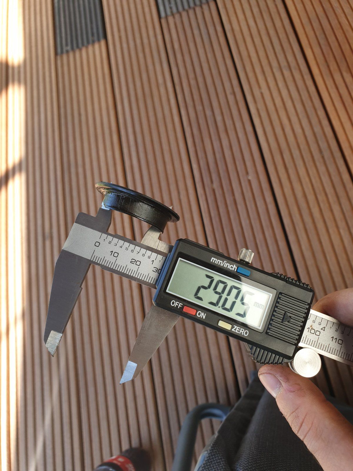

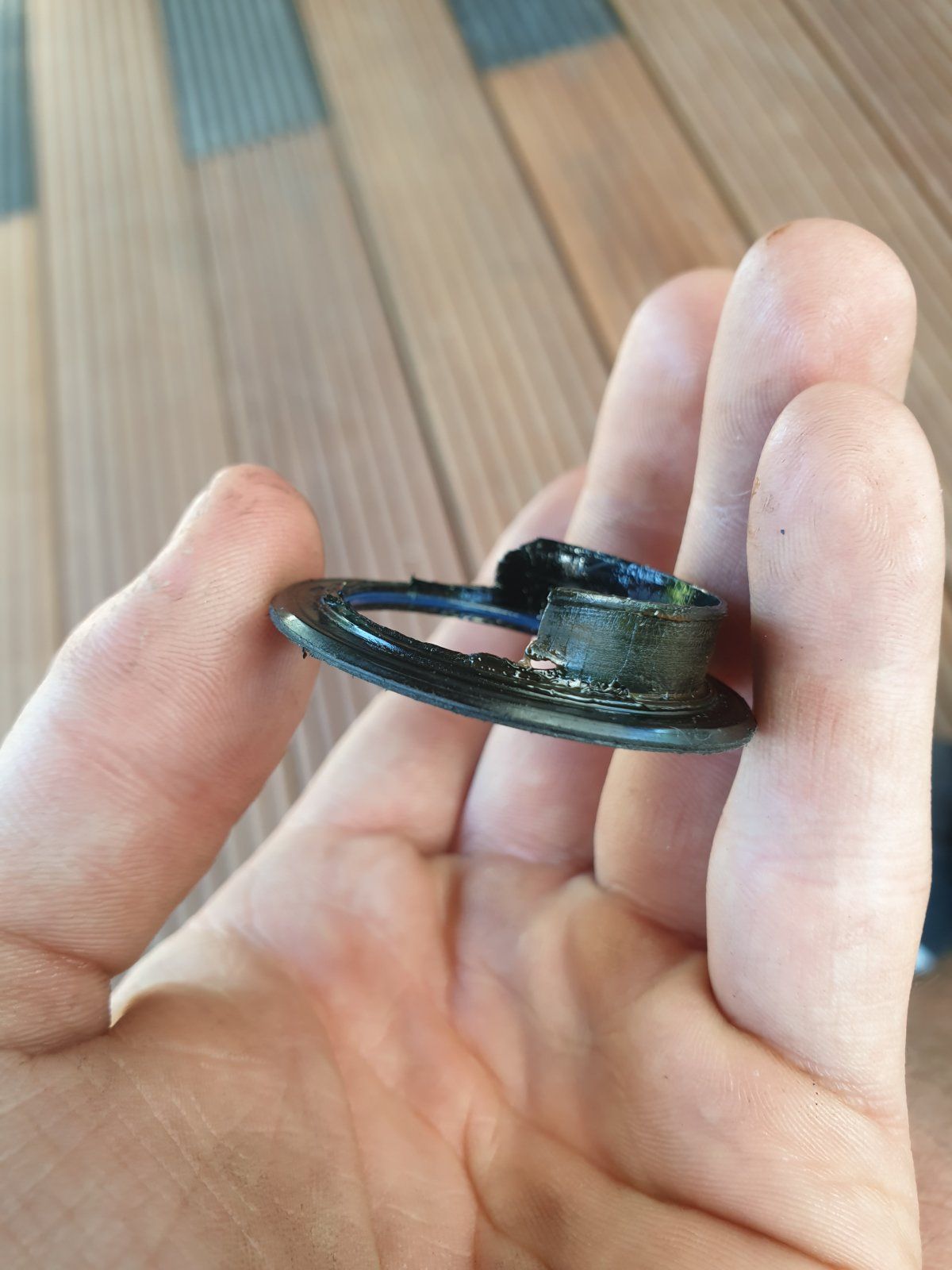

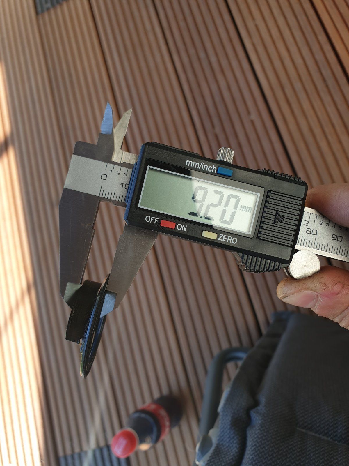

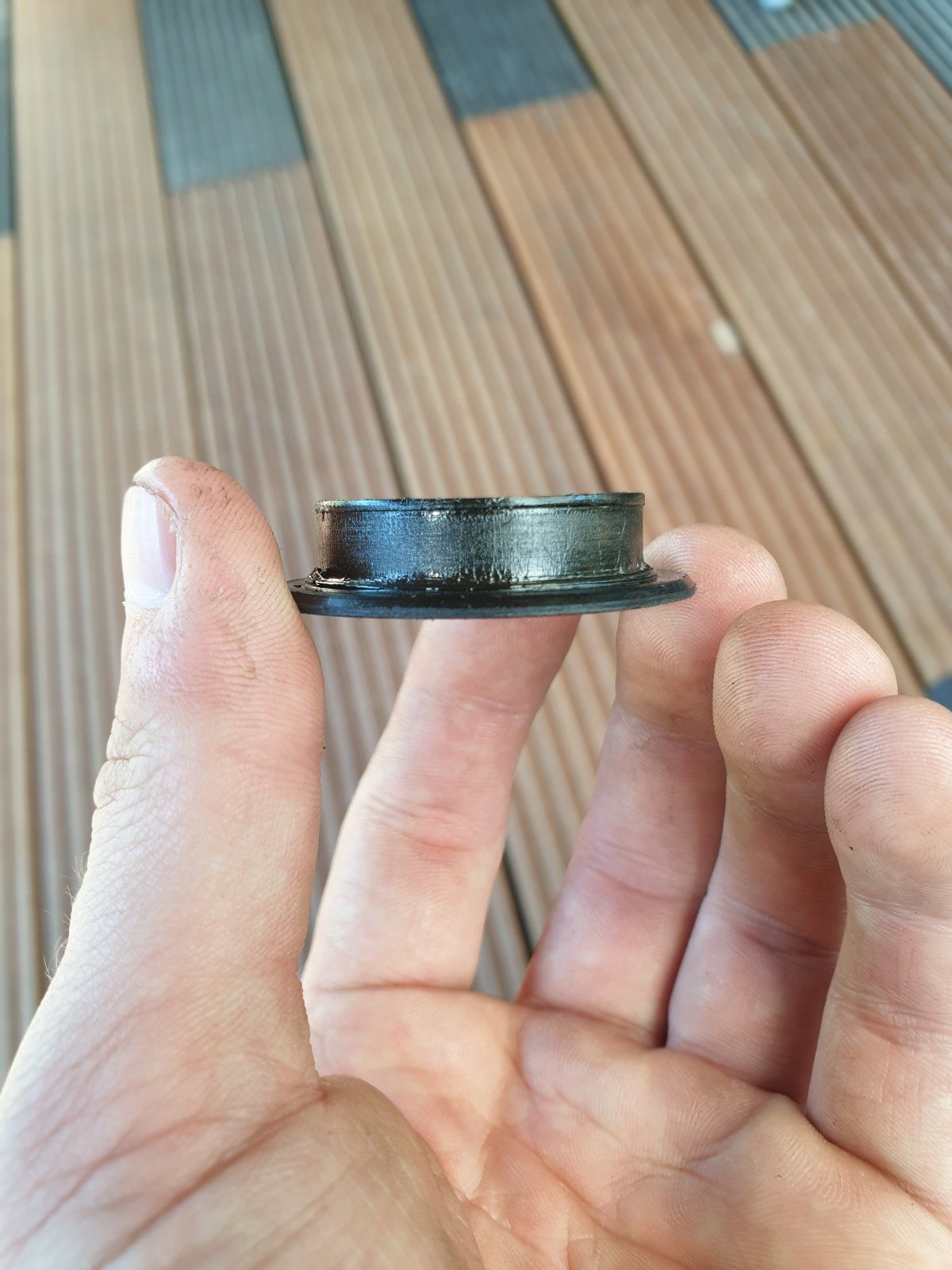

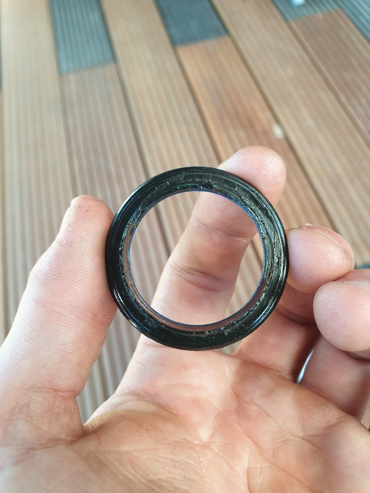

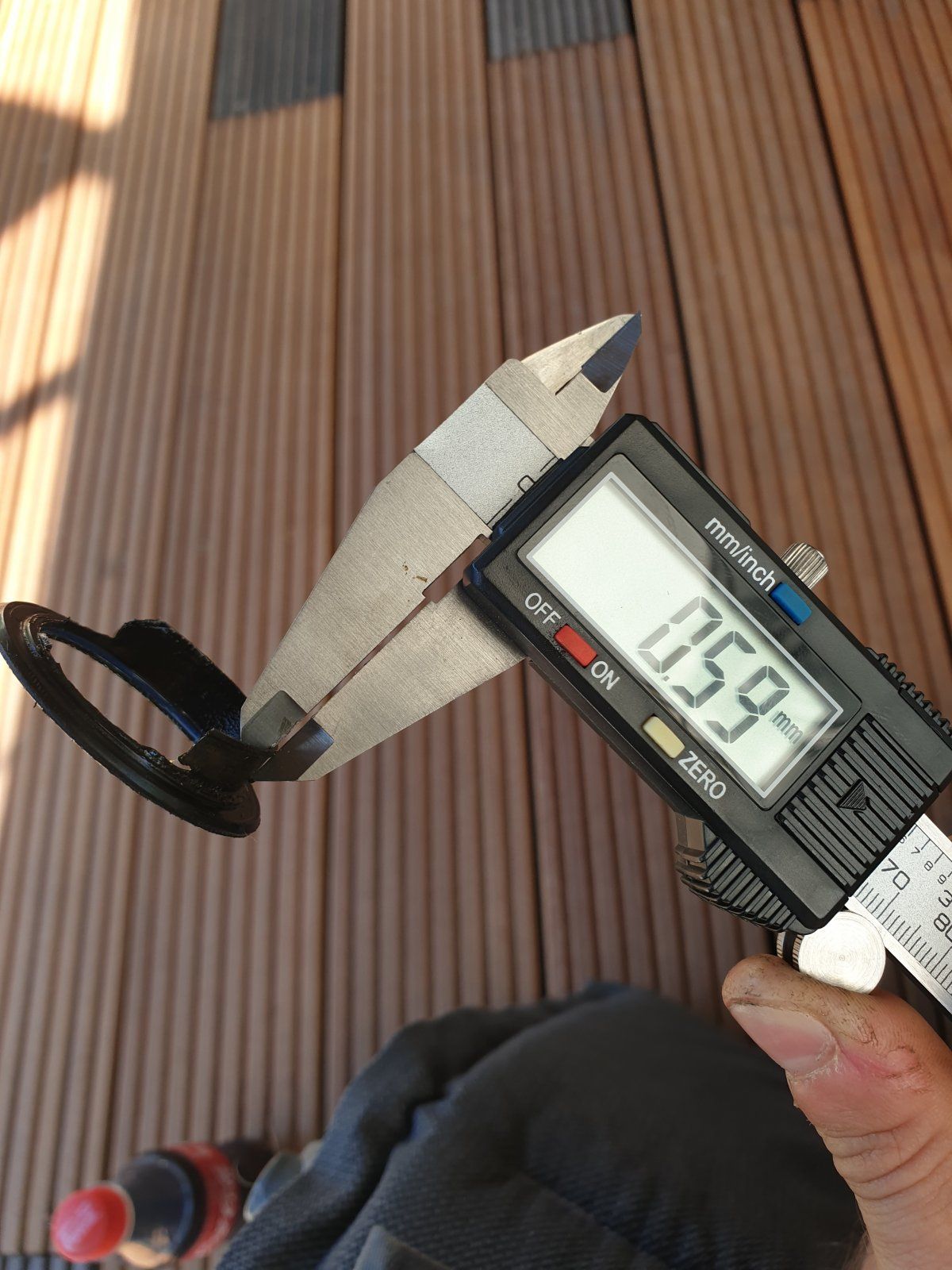

Moin, habe da ein kleines Problemchen...
Wahrscheinlich bin ich nur wieder zu blöd etwas im Internet zu finden.

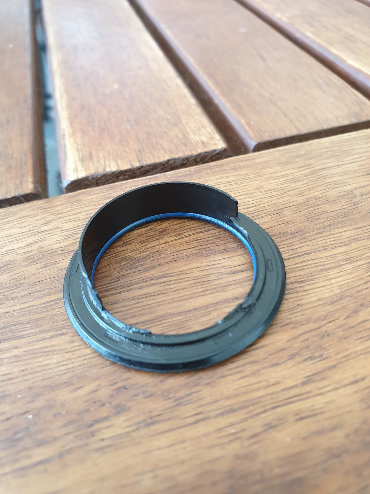

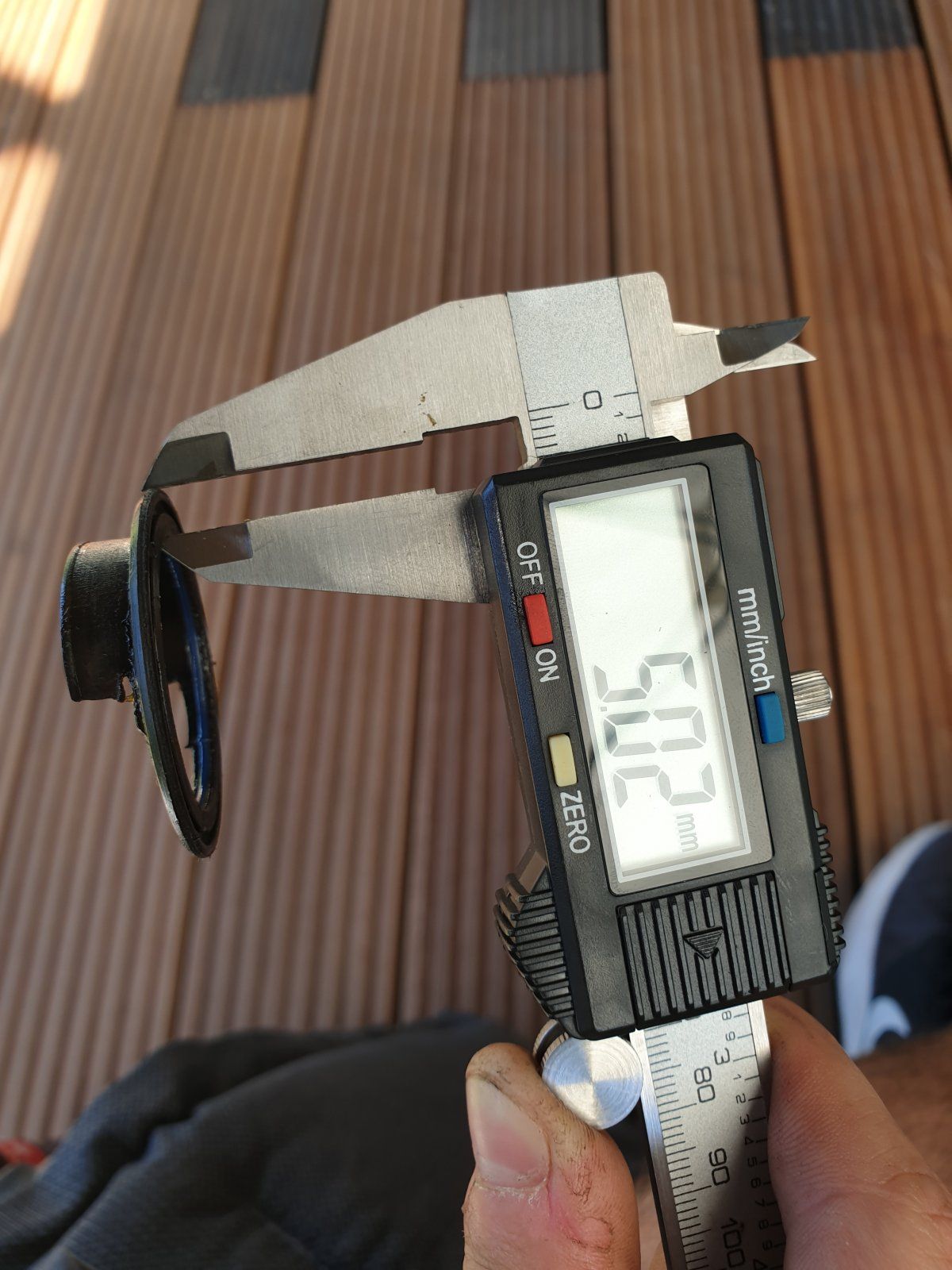

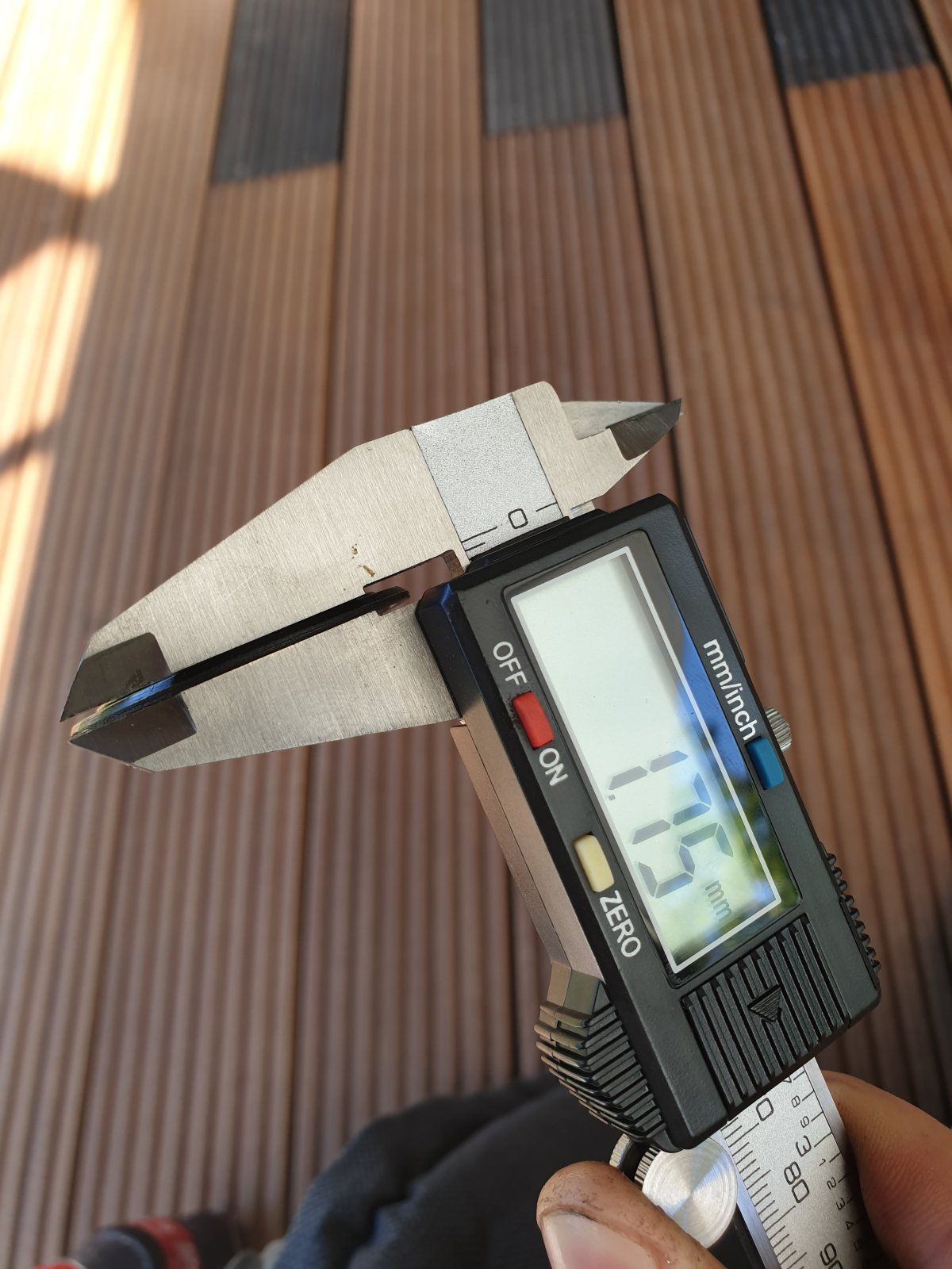

Hatte gestern mein Sram Dub Kurbel ausgebaut dabei ist mir aufgefallen, dass auf der linken Seite (nicht Antriebsseite) ein Spacer/Abdeckung vorm Lager nicht mehr in Ordnung ist.

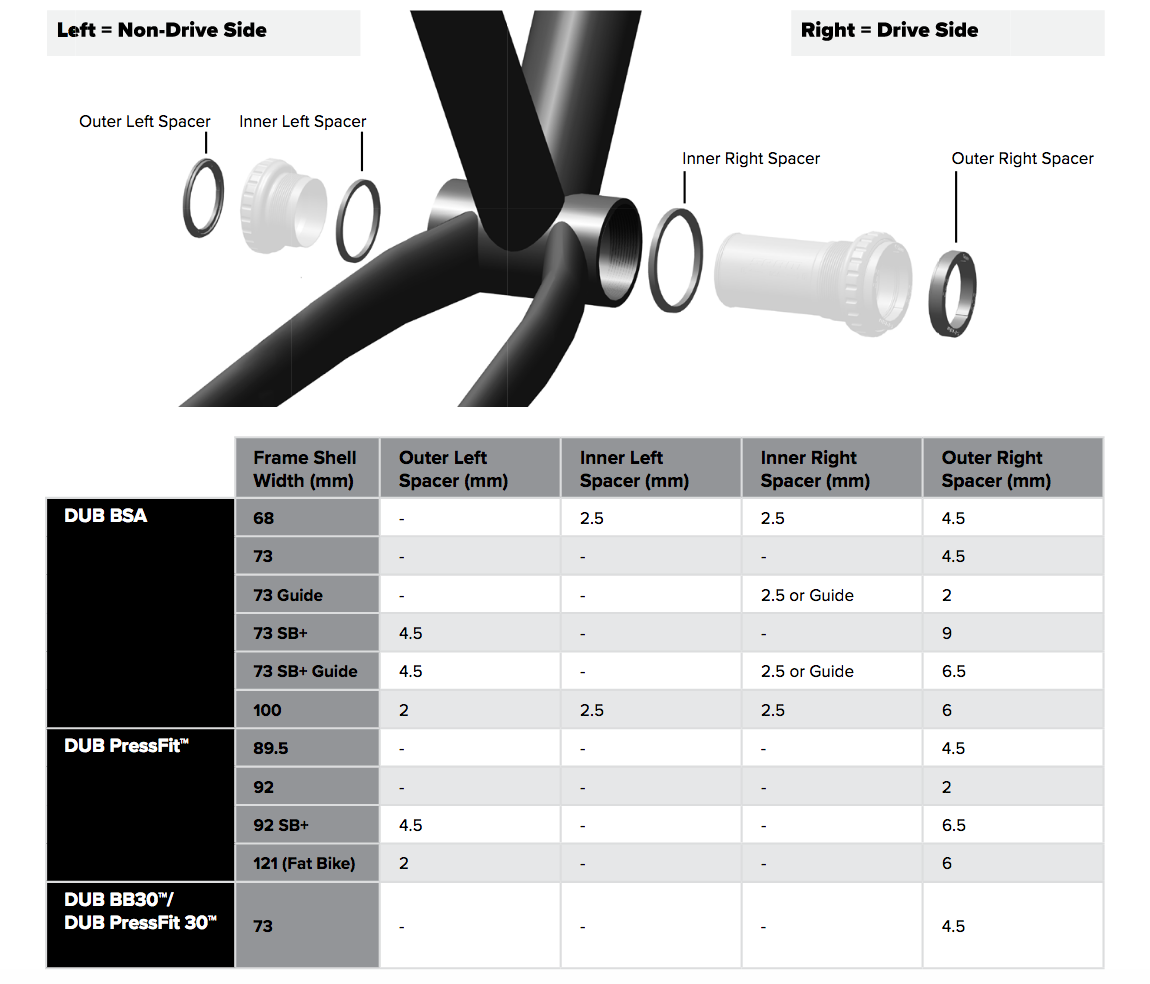

Hatte mich kurzdarauf ins Internet begeben und nach ein paar Stunden den Namen dieses Teils herausgefunden (Outer Left Spacer).
Mein Problem jedoch ist ich finde kein passendes/identisches Teil im Internet, eventuell hat ja einer von euch eine Idee oder Ahnung.
Vielen Dank schon mal im voraus ;)
