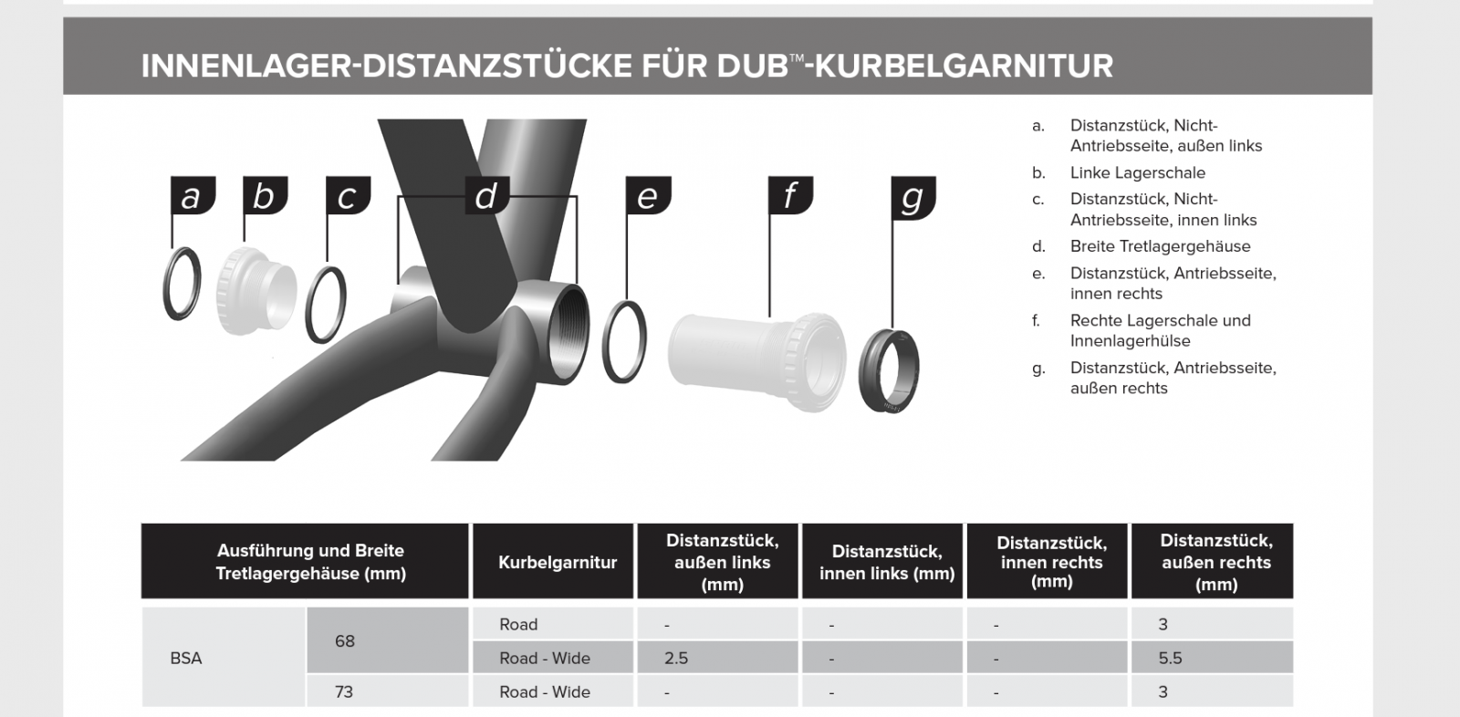

Ich kann da nur was von 3mm Spacer sehen!?
Vorausgesetzt Du hast das richtige Innenlager:

Das Innenlager lag dem Rahmen bei. Ist ein "First T47" - die entsprechenden Spacer passend für das Tretlagergehäuse vom Rahmen waren bereits mit dabei. Verträgt sich die Kurbelgarnitur eventuell nicht mit dem Innenlager?

Wide-Kurbeln sind Kurbeln mit 2-Fach-Kettenblatt?
Ich habe diesen Rahmen hier: Standert Erdgeschoss
Da ich jetzt nur einen 4,5 mm Spacer für extern und 2x2,5 mm Spacer für intern habe, werde ich mir mal einen 3 mm Spacer für Extern besorgen, wäre natürlich super wenn ich mir damit helfen kann :)

Die Sram Wide Kurbeln haben einen anderen Q-Faktor (+5mm) entsprechend auch mehr Spacer.
Sram löst das "Problem" mit den 5mm lieber mit Spacern auf der Welle, aber wie prince67 geschrieben hat kann man die 5mm auch am Rahmen ausgleichen.
Deswegen lagen die wahrscheinlich auch dem Rahmen bei.
Für dich aber uninteressant, da Du wohl eine normale hast.

Danke für die Hilfe - mit dem 4,5 mm external Spacer läufts nun 1A! :)
Wenn ich jetzt einen 3 mm Spacer habe, könnte ich das vermutlich noch ein bisschen besser einstellen, denn sonst ist das Gewinde auf der Seite mit dem Vorspannungseinsteller etwas kurz. Aber grundsätzlich ist mein Problem gelöst und ich kann beruhigt schlafen gehen.
