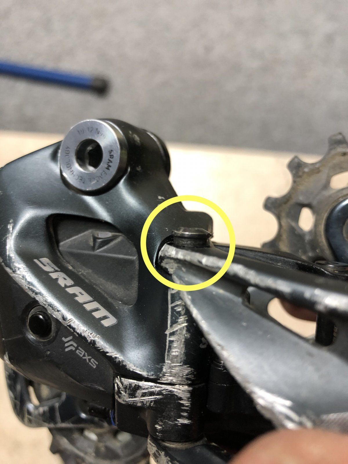

mein axs hat 1 jahr gehalten hochalpine verblockte trails… fahre nun wieder mechanische schaltung.
bolze ausgeschlagen der käfig hat seitlich spiel, verhält sich wie krummes schaltauge..

Hi, die Schaltung wurde getauscht. Es hat sich auch tatsächlich mein erster Eindruck bewahrheitet das ,,einfach‘‘ ein Schraube auf der Unterseite des Schaltwerks rein muss ( wo das Parallelogramm am Rahmen des Schaltkäfigs befestigt ist ) somit verringert sich das Spiel. Anscheinend weiß das auch mittlerweile auch SRAM da mein neues Schaltwerk dort jetzt eine Schraube hat. Ich habe es erst wieder montiert bin aber noch nicht gefahren. Ich hoffe es bleibt ruhig. Je nach dem wie alt dein Schaltwerk ist solltest Du Dir das auch mal ansehen. Ich habe meins im Dezember 21 gekauft
