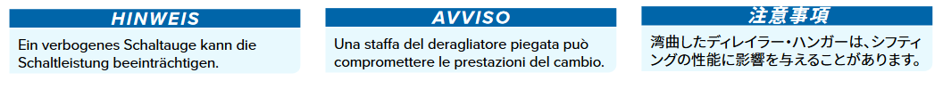

  • Schaltauge prüfen ob gerade bzw. richten (auch bei neuen)
  • Umschlingung im eingefederten Zustand, besser noch mit dem persönlichen Gewicht prüfen und einstellen nach Lehre

die Fehlerbeschreibung klingt seeehr nach krummer Schaltaugenlage (Schaltauge selbst oder Auflagefläche dafür). Mit Richtwerkzeug sauber einstellen. Wenn das passt, ist die Einstellung der AXS ganz schnell und einfach erledigt.

ich habe auch eine kleine Odyssee mit Einstellung einer neuen Eagle AXS an einem neuen Rahmen hinter mir. Bei mir lag es definitiv am Schaltauge.
Das mag man zunächst gar nicht glauben: neues Rad, neues Schaltauge, neue Schaltung UND keine wirklich sichtbare bzw. auffällige Abweichung hinsichtlich des Schaltaugenwinkels. Unter den Vorraussetzungen kommt man wirklich nicht auf die Idee, daß es daran liegen könnte.
Die festgestellte Abweichung war dann auch extrem minimal (deutlich (!) unter einem Millimeter).
Habe dann ein anderes Schaltauge eingebaut. Und alles war (fast) ok.
So eine 12 fach-Schaltung ist einfach sehr empfindlich, was die Justage betrifft. Eigentlich auch irgendwie logisch. Dann noch in Kombination mit der Elektronik, das macht es anscheinend nicht leichter. Da ist eine 11-fach (Di2) aus eigener Erfahrung deutlich toleranter - trotz Elektrik. Ist aber halt 11-fach. Mehr Abstand zwischen den Ritzen bringt anscheinend deutlich mehr Toleranz mit sich.
Was ich mich aber auch nicht getraut habe: an einem recht massiven Schaltauge so herumzubiegen, daß ich bei derart geringen Toleranzen genau den Punkt treffe ...

Mit einem Prüf/Richtwerkzeug kannst du ruhig biegen. Musst du ja, wenn es passen soll

Ja, schon. Aber ich habe mir bisher noch nicht zugetraut, das Schaltauge auf eine so geringe Toleranz zu biegen und drum einfach ein neues eingebaut. Aber Biegen wird sich wohl früher oder später nicht vermeiden lassen.
Spätestens wenn du mal auf Schaltauge zb beim Sturz fällst, muss man prüfen bzw richten ...
Aber deshalb gleich ein neues schaltauge welches auch nicht 100% passen muss montieren :confused: ist doch nix dabei, mit entsprechenden Werkzeug es einzustellen. Wo Shimano noch super schält, spinnt SRAM halt rum ...
