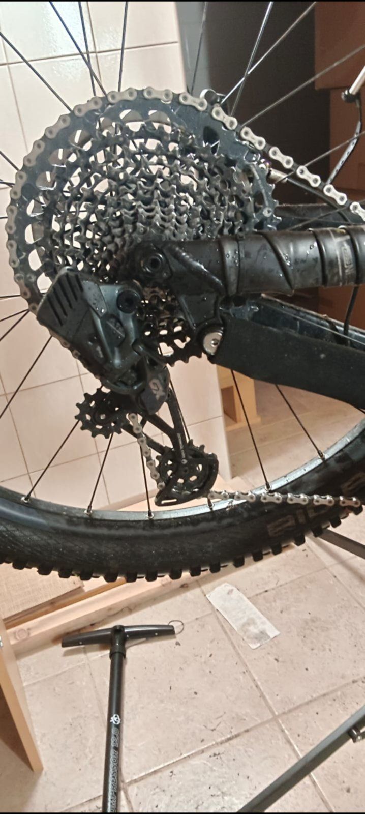

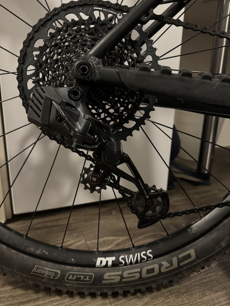

Ich hatte das gemacht, aber dann war die Kette zu kurz. Bin jetzt wieder auf die Kettenlänge meiner mechanischen zurückgekehrt. Ich habe ein Bild gefunden, wie sie bei mir mit der gekürzten Kette ausgesehen hat. Definitiv zu kurz, oder? Das zweite Bild ist sie mit der original Kettenlänge wie ich sie jetzt fahre.

wieso nicht das weisse tool? das ist doch bei der axs dabei.
ich musste immer von der "optimal" Einstellung abweichen, in dem ich die b-screw weiter raus gedreht habe. aber zu weit raus und es rappelt auf den Mittelren Ritzeln

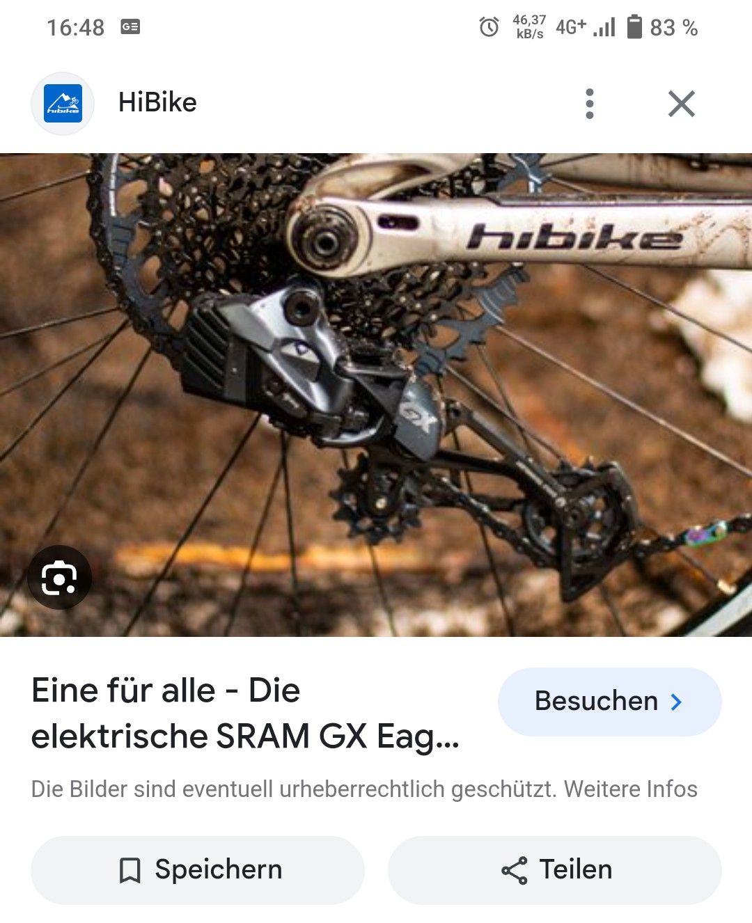

so sieht es bei mir aus , bei 52er Ritzel , ich fahre allerdings auch ein Hardtail

Wenn ich mit der gekürzten Kette den Dämpfer mit ausgebauter Stahlfeder im ersten Gang komplett durch gefedert habe ging die Kette aus also sie wäre gerissen wenn ich tief eingefedert hätte im gelände.

Bei mir sieht es genau zwischen Bild 1 u.2 aus. Mache morgen auch mal ein Foto vom Schaltwerk.
