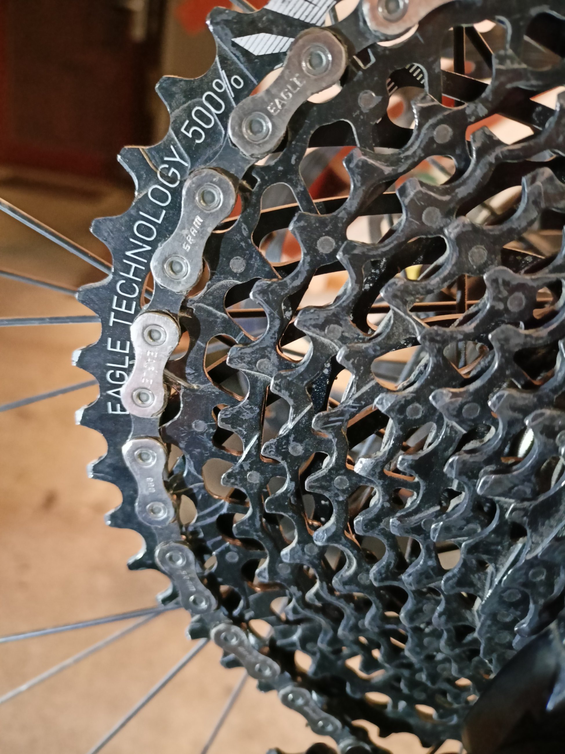

Ich habe dasselbe Problem wie hier beschrieben, dass mit der AXS X01 der zweite Gang nicht fahrbar ist. Habe alles so eingestellt, dass alles sauber schaltet (in den kleinen Gängen), wozu der MA dann bei 15 steht.
Beim zweiten Gang läuft die Kette aber so in die Steighilfen des ersten Gangs, dass man den zweiten nicht nutzen kann.

Montage etc. war kein Problem, allerdings kriege ich das mit dem 2. Gang nicht in den Griff. Auch nach diversen Einstellversuchen mit der weißen SRAM-Lehre nicht.
Position/Ausrichtung des Schaltauges habe ich noch nicht per Lehre/Werkzeug geprüft, ist aber m.E. OK.
Ich habe das Problem an der Xx1 AXS.
Hab schon alles probiert und lebe nun damit das ich in Gang 2 und 3 ein leichtes Schleifen habe.
Kette, Kassette und sogar Schaltwerk durchgetauscht. Schaltauge gerichtet und ersetzt. Was willst da noch groß probieren. Das einzige was ich noch nicht getauscht habe ist der xD Freilauf.
Tritt aber nur bei einem meiner Räder auf. Zweite Xx1 und GX AXS sind da komplett unauffällig. Irgendwann hats sich bestimmt mal eingeschliffen 🙈💩
