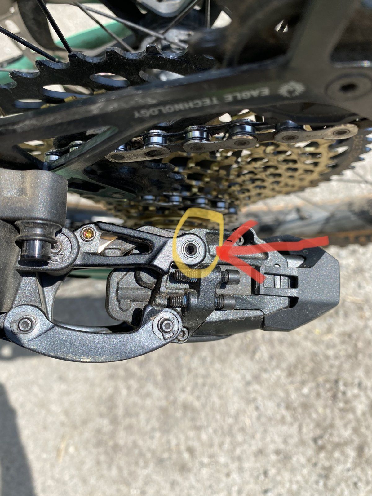

Hi, ich habe das gleich knarzen wie Du. Das Geräusch (im Stand ) habe ich durch Ablösen weg bekommen. Jedoch sobald ich auf dem Trail unterwegs bin und anschließend auf einer normalen Straße unterwegs bin (mittlerer Gang) kommt genau dieses tolle Geräusch. Ich habe die axs gx und bei mir ist das nach 5 Monaten eingetreten. Was kam den bei Dir raus und ist das Problem behoben? Danke und Grüße
Entschuldige die späte Rückmeldung. An meinem Schaltwerk konnte damals kein Fehler festgestellt werden und es wurde mir wieder zurückgeschickt. Komischerweise hat es seither nie wieder geknackt….

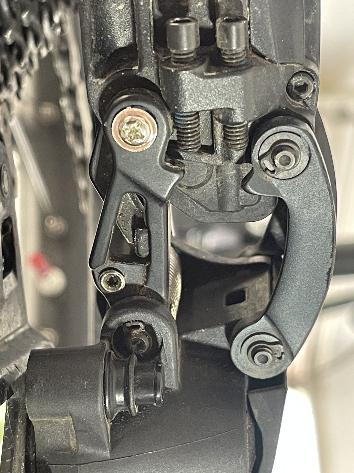

Könntest Du auch ein Bild mit Schraube einstellen, würde mich interessieren…
Die Schraube ist genau dort wo ich Sie auf meinem vorherigen Beitrag im Bild markiert habe. Schraube mit einem flachen, breiterem Kopf, so das sie das Parallelogram stütz. Ich werde heut Nachmittag mal ein Foto hochladen. Mich wundert es ehrlich gesagt, dass es zu dem Problem nicht mehr Beiträge gibt, es hauptsächlich um irgendwelche Einstellungen der Schaltung geht. Da dies eigentlich viel häufiger sein müsste wenn die die Räder so bewegt werden würden , wofür diese auch gemacht wurden
In der Tat. Genau darüber habe ich damals auch mit Sram diskutiert, zumal ein Gewinde ja schon vorgesehen ist. Seltsam, dass man nun die Schraube einsetzt. Schade, dass Sram mittlerweile den Endkundenkontakt eingestellt hat.
Hi anbei das Foto
