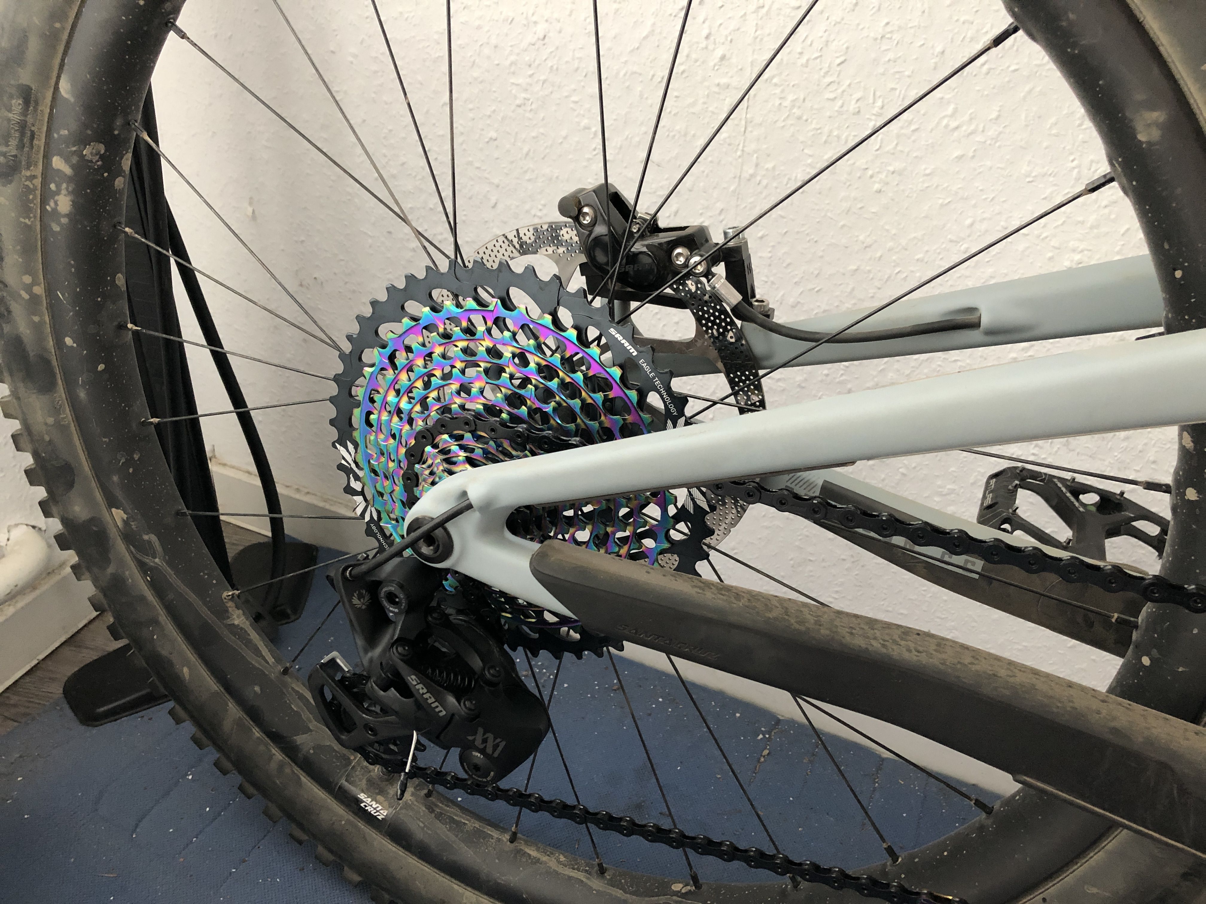

Habe seit einiger Zeit leider Probleme mit der GX Eagle an meinen HT.
Die Schaltgruppe ist sein 12/2018 verbaut und hat ca. 5000km runter (Kette X01). Sie funktionierte bis vor Wochen einwandfrei. Leider habe ich nun immer wieder ein rattern auf den Ritzeln 16/18. Dies lässt sich mit der Zugspannung nicht wirklich abstellen. Schalten von 36->32 ist teilweise verzögert. Schalten Richtung 50er Ritzel funktioniert wunderbar!
Geprüft habe ich bisher: Schaltauge (OK) / Schaltzug (OK) / Anschläge oben/unten (OK) / B-Schraube (OK) / Kette (OK) / Kassette (kann ich nicht so wirklich einschätzen / Verschleiss?) / Schaltröllchen -> haben merklich axiales Spiel
Hat mir jemand ein Tipp ? Bin ratlos, zumal die Schaltung bereits wunderbar funktioniert hat! Nur eben mit zunehmender Laufleistung immer schlechter funktioniert :-(

Axiales Spiel der Schaltrollen würde das von dir beschriebene Problem sicher begünstigen. Vielleicht einfach mal die Kugellager tauschen (6x19x6 mm). Kette ist nicht verschlissen? Gegen langsames Schalten aufs kleinere Ritzel hilft oftmals eine reduzierte B-Gap.

Ich geh mal davon aus, dass alles (auch die Schaltröllchen) ordentlich gereinigt sind?
Versuch auch mal den B-Gap zu verringern, auf 1cm oder so.

Habe den B-Gap etwas verringert und prompt schalten die Gänge viel besser auf die kleineren Ritzel. Gerade der Sprung 36->32, der zuvor mitunter sehr schlecht funktionierte. Muss das jedoch nochmal unter Last testen. dennoch Klasse Tipp, Merci!
Schaltröllchen habe ich mir vorab neue bestellt, bevor ich die B-Gap geändert habe ;-)

Leider konnte ich das "Rattern"/unruhige Laufgeräusch nicht komplett abstellen. Aufgrund der Laufleistung der Kette/Kassette habe ich direkt beides erneuert (jeweils X01 Eagle). Und ach Wunder, die Gänge flutschen wunderbar hoch/runter. Leider machte das Absolut Black Kettenblatt ordentliche Rattergeräusche. Diese wurden zwar nach und nach weniger, aber halt nicht ideal, nervig. Also, auch noch ein neues Kettenblatt (SRAM Eagle oval). Soooo und jetzt, was soll ich sagen, perfekt! Absolut laufruhig, Gänge wechseln sehr knackig und präzise. Subjektiv war die Schaltung noch nie so gut wie aktuell ;-)
