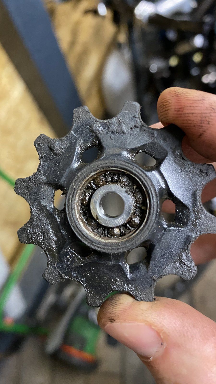

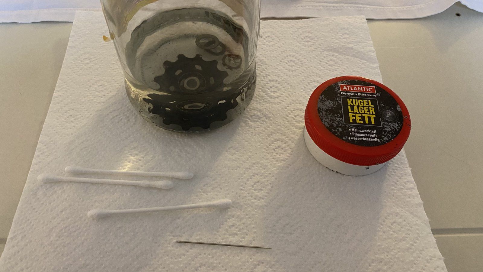

Ich würde neue Röllchen kaufen und vor Montage Lagerdeckel abnehmen und zusätzlich Fett rein
Vielleicht reicht schon reinigen und neu fetten...
Bremsenreiniger. Vollgas reinhalten. Komplett entfetten. Die Kugeln bzw. die Laufbahnen können eigentlich gar nicht arg beschädigt sein, da ist ja kaum Last drauf.Ich glaube das mache ich auch.
Das mit dem zusätzlichen Fett vorab ist eine gute Idee.
Das habe ich probiert. Hab’s in WD 40 eingelegt und durchgespült. Da geht gar nix. Es lassen sich lediglich 2 Kugeln danach überhaupt mit nem Schraubenzieher drehen.
Ich würde auf Getriebe umsteigen.Würdet ihr die Lager gegen hochwertige, gut gedichtete Lager tauchen? Oder neue Röllchen kaufen und darauf achten, wie lange die diesmal funktionieren?
Genau, probieren kann man ja. Wenn es zum verrecken nicht will, kaufst du neue Röllchen. Nimm dann aber die X01/XX1. Hab eine XX1 seit 2,5Jahren im Einsatz und parallel die X01 seit 1 Jahr. Laufen seidenweich ohne mich je um die Lager gekümmert zu haben.Ok. Dann probiere ich es nochmal! Habe auch alles noch aufbewahrt...
Bin eigentlich auch Fan von Instand setzten, wenn der Tausch nicht nötig ist.

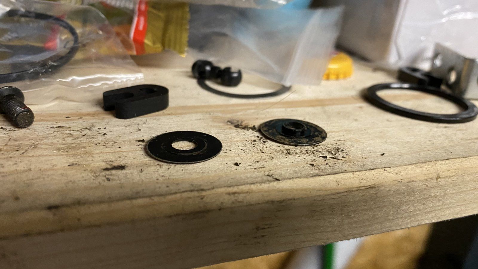

Hast du dir zufällig gemerkt, welche Scheibe später an welche Seite gehört? Ich nämlich nicht und erst später gesehen, dass der eine Steg höher ist
Die mit der Vertiefung gehört auf die Seite wo dein Käfig Richtung Rolle Stück raussteht.
Schau Mal genau hin, dann weißt du sofort was ich meine
Die flache mit der größeren Bohrung nach hinten, die passen nur in einer Richtung![]()
