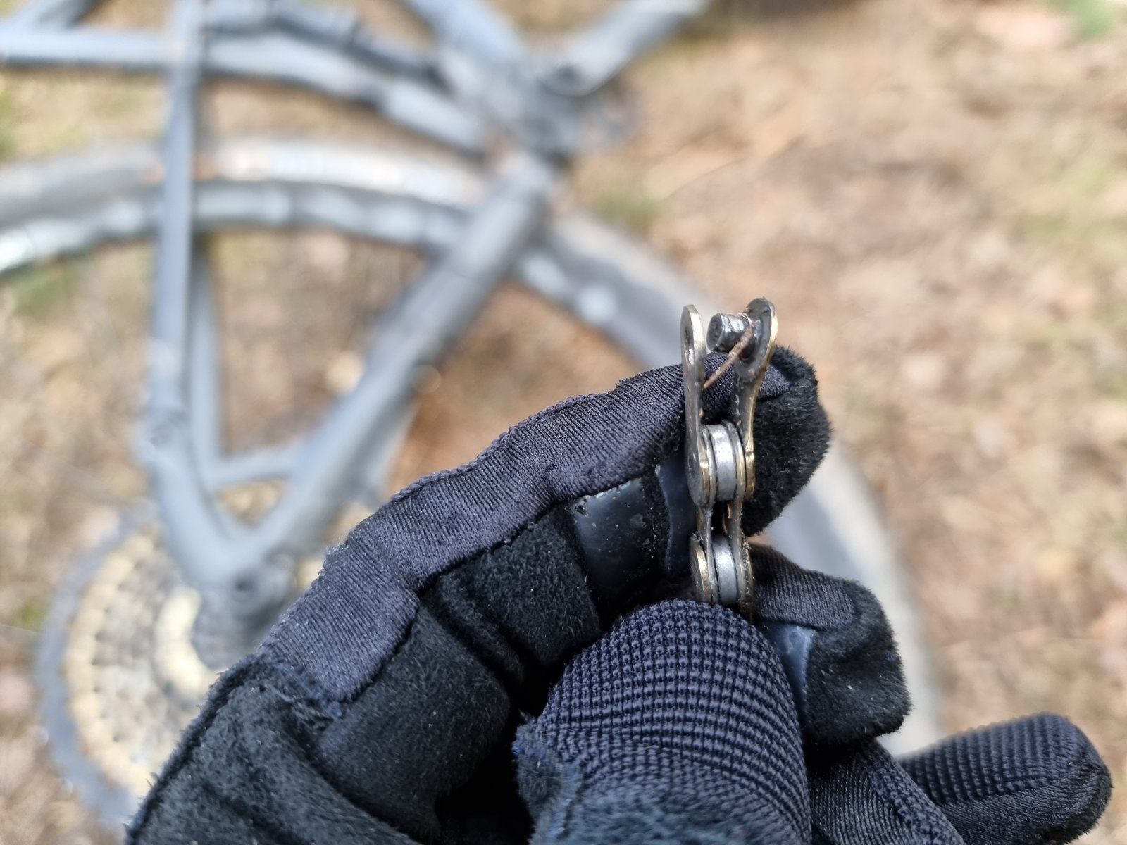

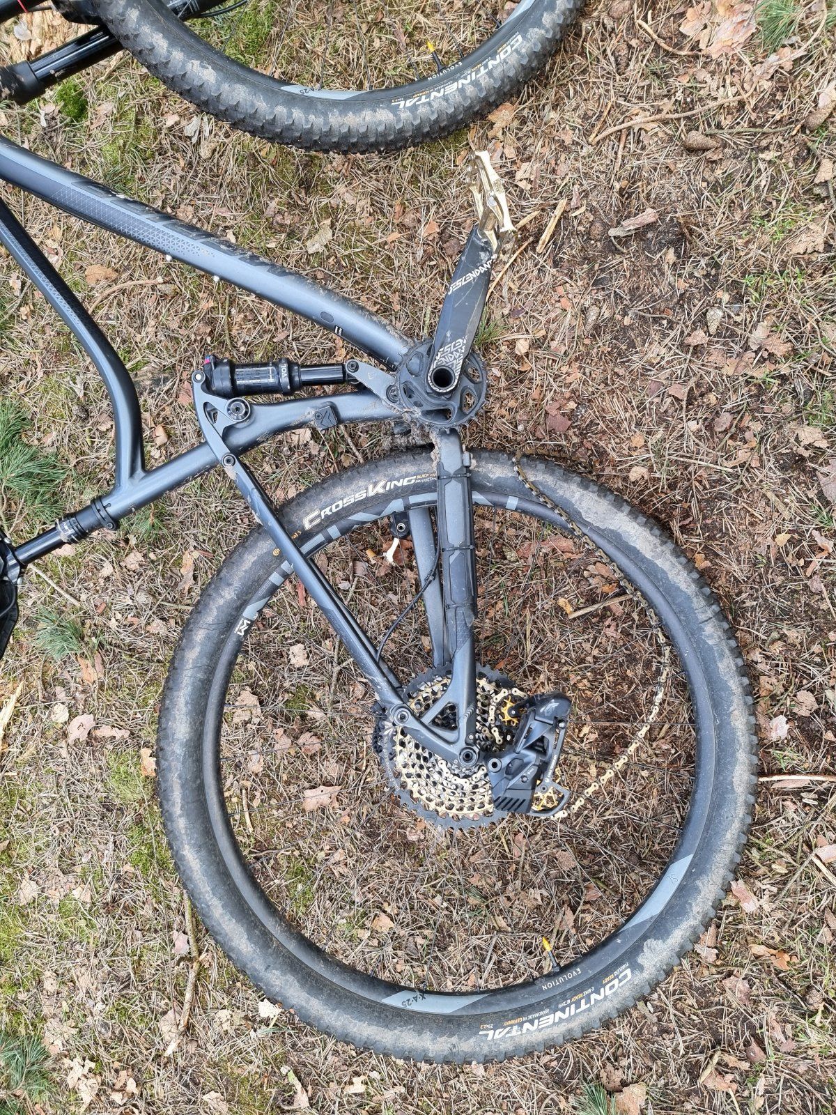

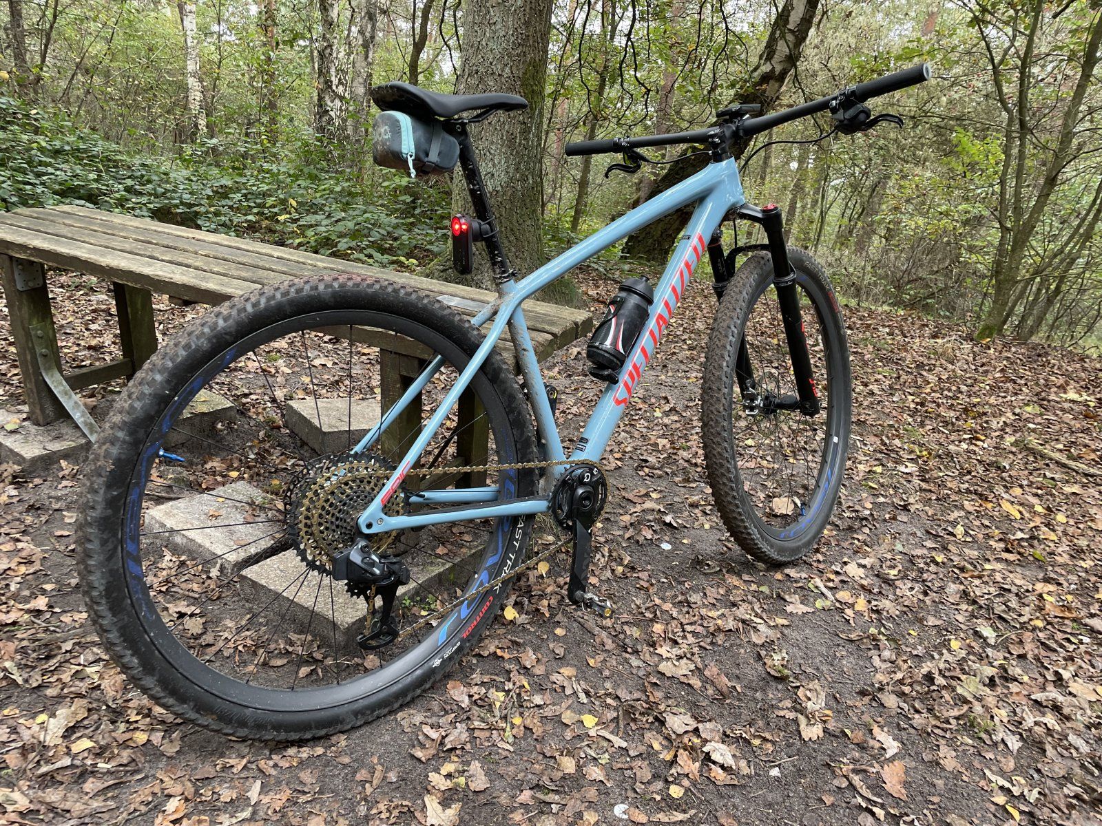

meine XX1 Kette ist nach ca. 2500-3000km auch gerissen. Kam auch völlig unvermittelt ohne große Last, daher habe ich mich zumindest nicht verletzt. War auf einem ebenen Singletrail im Wald unterwegs und wollte ein Gang hochschalten und bums ist die Kette auseinandergeflogen. Habe das defekte Glied durch ein Powerlock ersetzt und fahre die Kette immer noch.
Hier mal der Weg, wo es passiert ist
Und so sah das dann aus
Besser gesagt, ich muss die Kette noch fahren, weil die XX1 Kassette nach eben der gleichen Anzahl an Kilometern auch völlig durchgenudelt ist auf den untersten 4 Ritzeln. Dazu muss man sagen, ich fahre fast nur im Flachland und auf die 3000km kommen vielleicht 25000-27000hm. Dazu fahre ich grundsätzlich recht langsam, fast nur am Wochenende und nach wirklich jeder Tour wird das Fahrrad ordentlich geputzt, vorallem die Kette geputzt und neu geölt. Auch schalten unter Last versuche ich so gut es geht zu vermeiden (sollte auch passen, da eben Flachland).
Finde ich natürlich auf der einen Seite schon recht schwach, dass eine 300€ Kassette schon so schnell durch ist (ca. 12 Monate in Benutzung), auf der anderen Seite habe ich zumindest mit den XX1 Komponenten keine sonstige Erfahrung bzgl. des Verschleißes. Wenn ich einzelne Komponenten eh schon nach 1000km tauschen muss kann wohl auch eher gleich bei GX bleiben? Halten die GX Kassetten ähnlich lange oder habe ich grundsätzlich irgendwas bei der Pflege falsch gemacht? Man ließt ja eigentlich doch häufiger, dass die XX1 Kassetten 5-10k km relativ problemlos mitmachen sollen?

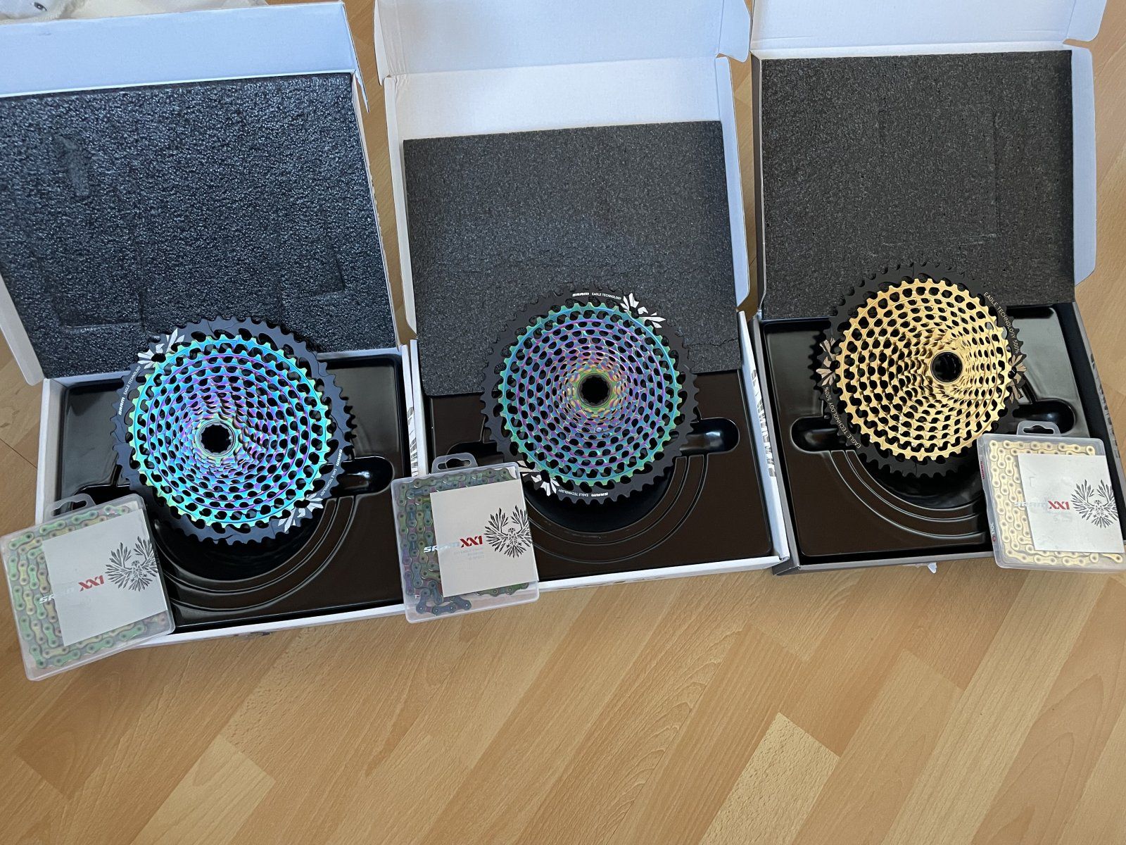

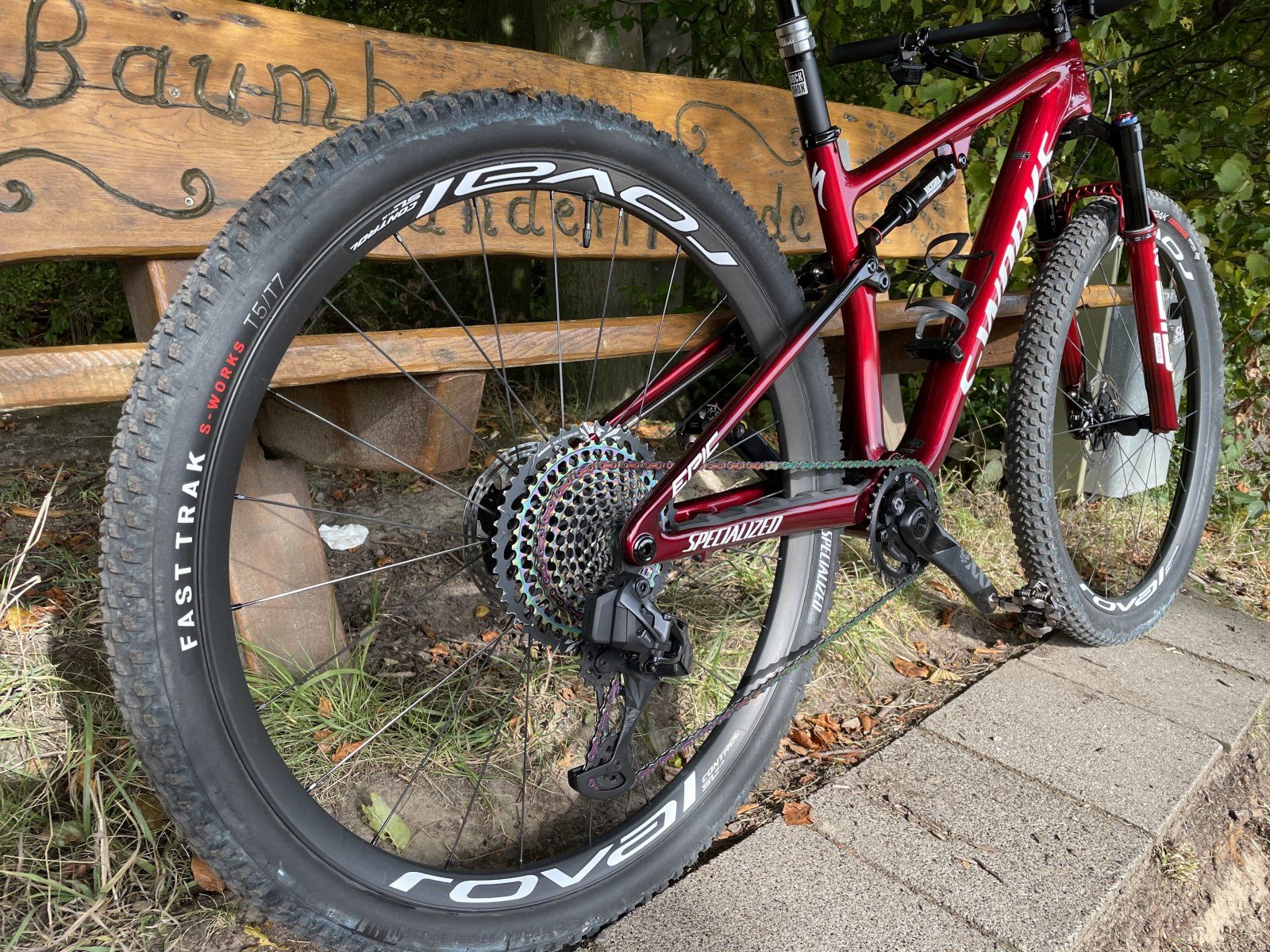

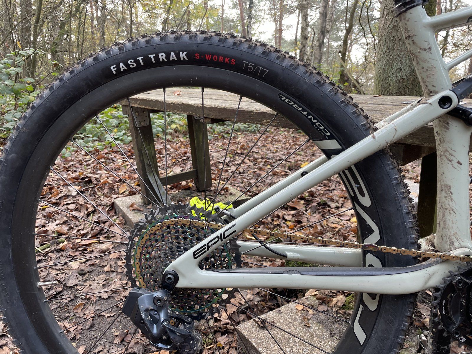

ich kann dir von 3x XX1 Kassetten und Ketten an 3 Bikes nur sagen das sie bei mir "ewig" halten; ich halte die Laufleistung in Garmin nach über "Ausrüstung"
am Evo hat die erste Kassette mit gleicher Kette (nie getauscht) aktuell 13.800km runter ( MTB bei wind und wetter)
am hardtail 12.500km
am Swords 6200km
am Evo wird sie jetzt langsam fällig , da sie nicht mehr ganz so sauber / flüssig schaltet; ich ziehe es aber noch hinaus da nichts rutscht
"Ersatz" liegt aber schon passend da ;) - sind ja schon Raritäten geworden die Teile
am Swords 6200km

Wenn die unteren 4 Ritzel durch sind bzw. der Zustand viel schlechter als der Zustand der übrigen Ritzel ist, dann ist die Nutzung der Kassette relativ einseitig. Bei dem Fahrprofil auch nicht unbedingt überraschend. Auch nicht überraschend, dass dann die Kassette deutlich weniger km hält als bei anderen Fahrern, die die Kassette u.U. etwas gleichmässiger fahren.
Hinzu kommt, dass die kleinen Ritzel schneller verschleissen als die grossen.
In den letzten 15J hatte ich nur einen Kettenriss und der sah so aus, wie auf den beiden Fotos. Oder mindestens auf dem zweiten. Beim Foto von RaceFace67 kann ich es nicht 100% erkennen. Mein Kettenriss war allerdings selbstverschuldet. Noch zu Zeiten von 2x und 3x hatte ich etwas falsch eingestellt und mir ist nicht aufgefallen, dass die Innenseite der Kette in bestimmten Situationen leicht an einem Schraubenkopf schleift. Offenbar aber auch nur einzelne Bolzen der Kette. Der eine Bolzen hat nicht lange gebraucht, um sich aus der Aussenlasche zu verabschieden.
@Scotty18 : das sind insgesamt über 30000km 😲 Wieviel fährst du pro Jahr?
Na ich werd die Kassette/Kette jetzt runterfahren bis nichts mehr geht. Schaltperformance ist noch einwandfrei.
Hatte ein Problem mit überspringen, aber das war tatsächlich einem defektem Kettenblatt geschuldet.
Das mit dem Belastungsprofil stimmt natürlich. Fahre hier zu 90% auf gerade mal 33% der Ritzel (die haben auch alle gar keine goldene Farbe mehr). Bei Möglichkeit wechsel ich eventuell auch mal auf Wachs.
Kleiner Funfact: Am Hardtail hält die NX-Kassette mittlerweile auch ca. 2000km, hat gerade eine neue Kette bekommen und macht keine Probleme 🙈
naja, dann werden die kleineren Zähne halt weniger genutzt. Die nutzen sich schon am Schnellsten ab, weil am wenigsten Fläche, auf die sich die Kraft verteilen kann.

Sind jetzt die kleinsten 4 Ritzel hinüber oder nicht? Nur dass sie keine goldene Farbe mehr haben, heisst nicht zwingend, dass sie verschlissen sind. Verschleiss erkennt man am Grat auf dem Zahn und an der Haifischzahnbildung. U.U. ist bei 12x das Bild nicht so ausgeprägt. Auch die Verschleissgrenze der Kette ist eher erreicht (0.5%) als bei 10x.
Eine Umstellung von Öl auf Wachs oder umgekehrt, oder auf das Produkt eines bestimmten Herstellers, wird die Laufleistung ziemlich sicher nicht verdreifachen oder vervierfachen.
Das Nutzungsprofil ist nun mal ungünstig. Das sieht man auch bei E-Bikes, die nur im sehr gemässigten Gelände (S0/S1) und schaltfaul (fast ausschliesslich auf dem kleinsten Ritzel) weil genug Drehmoment vorhanden, gefahren werden. Nur ist es da um einiges extremer. Nach kurzer Zeit sind Kette und kleinstes Ritzel hinüber und je nach Ausstattung ist der Ersatz nicht unbedingt günstig.
