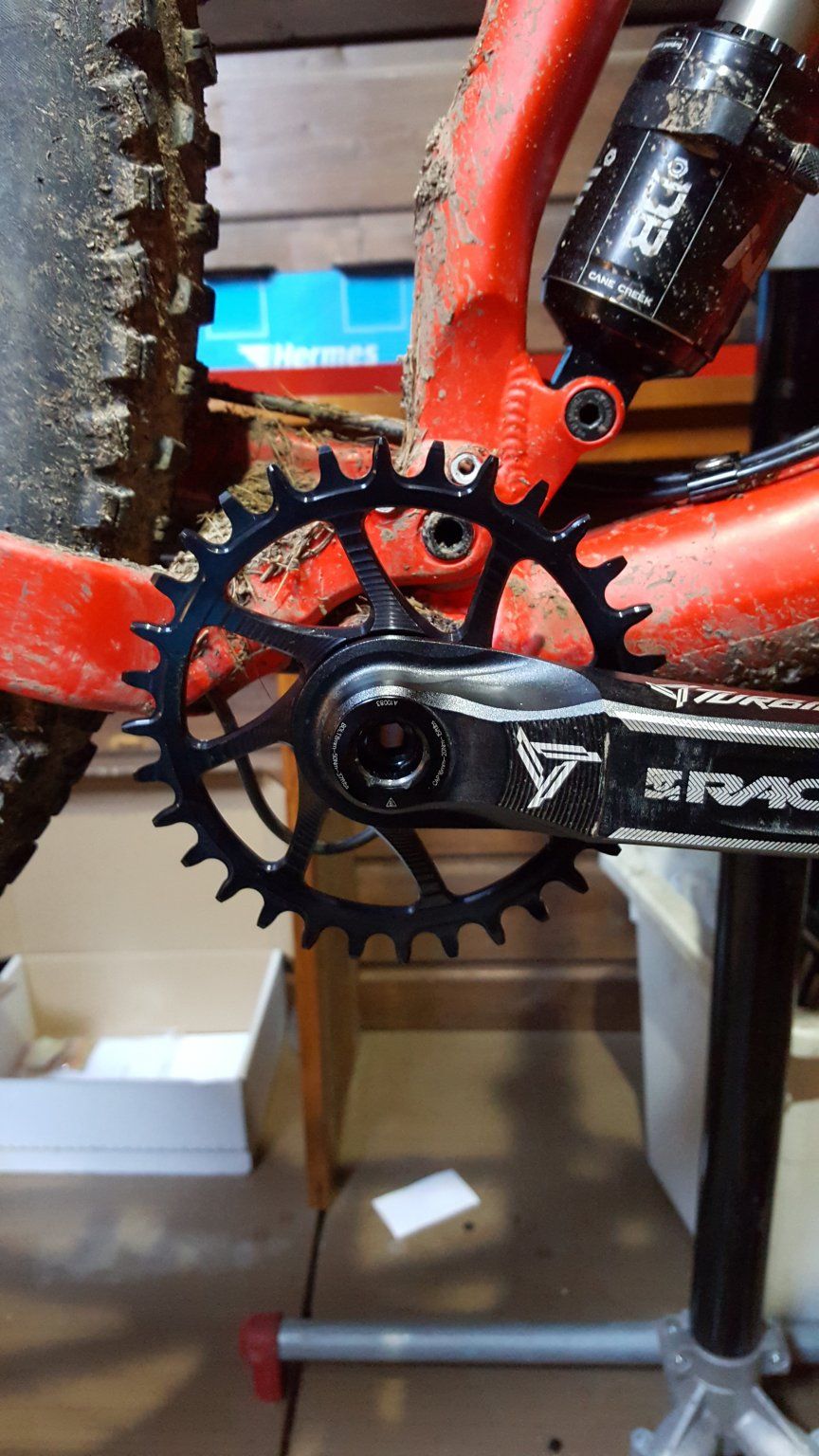

Passen tut es schon mal mit genügend Platz zur Strebe.
Kette ist nun drauf, gefahren bin ich noch nicht. Schalten tut es ganz ordentlich. Was mir aufgefallen ist ist, dass der Antrieb, so im Montageständer, recht laut ist. Ich bin aber der Meinung, dass das z.T. vom vorderen Blatt kommt. Ebenfalls ist mir aufgefallen, dass es auf Ritzel 3 u. 4 von unten nicht so rund läuft. Irgendwie eiern hier aber die Ritzel. Mal sehen, ob das während der Fahrt auffällt.
Morgen kommt dann der Test bei Schnee/Schneematsch.
p.s.: Ich bin der Meinung, dass das noch leiser wird. Immer wenn ich bei meinem Absolute Black Kettenblatt am Stadtrad die Kette wechsel, ist die erstmal die ersten 50km sehr laut. Danach flüsterleise.

Einwandfrei in allen Gängen. Einzig auf dem 50er hört man die Kette. Durch die so große Bandbreite und die gute Schaltperformance merkt man teilweise gar nicht dass man geschalten hat. Echt erstaunlich.
Ich habe das Race Face KB gar nicht erst gefahren. Also passt es auch mit kleiner als 49mm KL.
