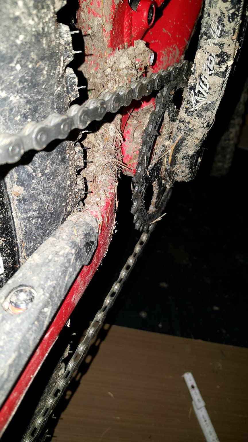

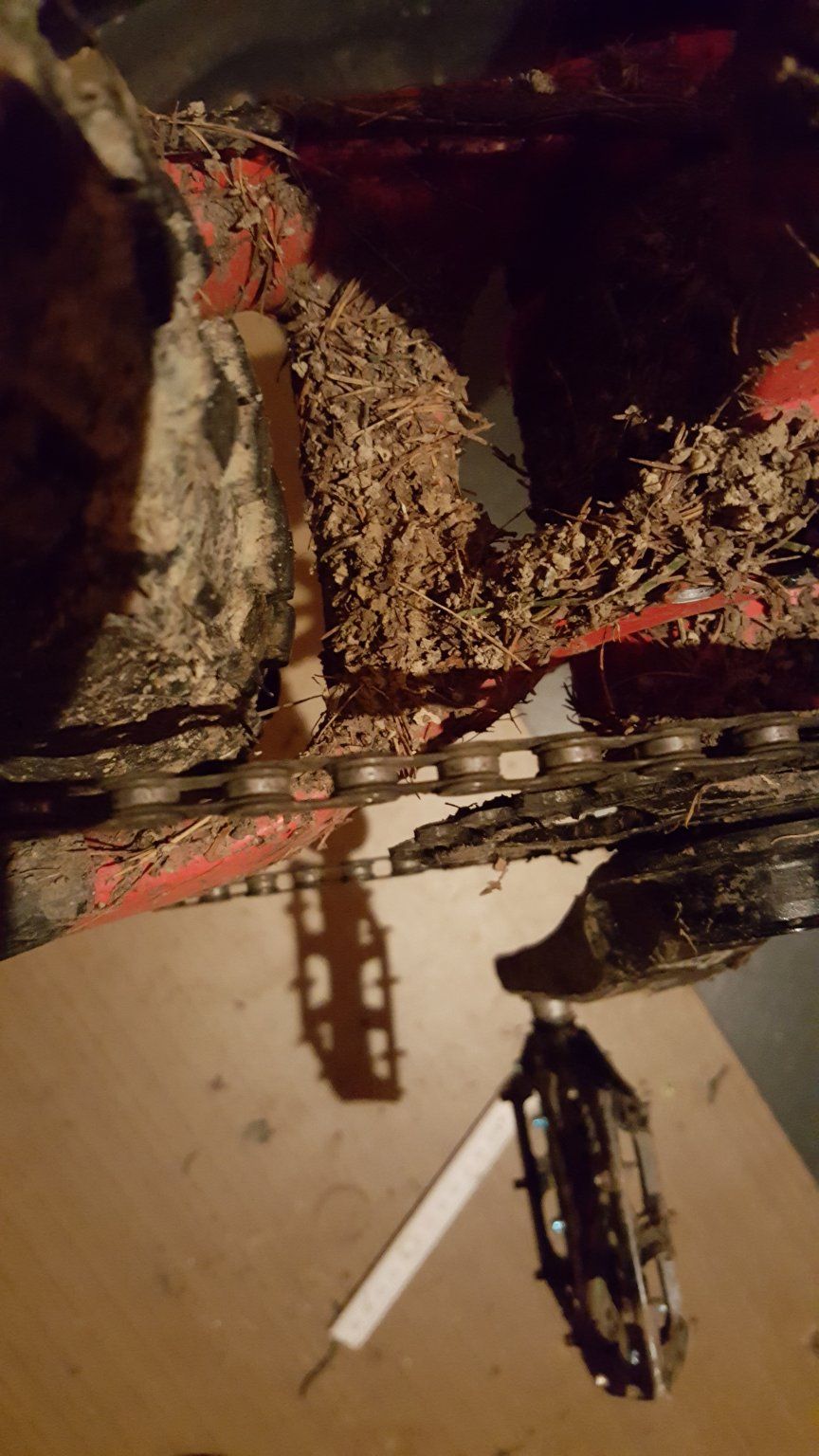

Ist halt die Frage ob ich es nicht gleich mit dem 32T Garbaruk Kettenblatt ausprobiere. Ich weiß nur nicht, ob das noch passt mit seiner 48.3er Kettenlinie. Ich schau mir mal an, wie nah das 30T Race Face Kettenblatt bei 51mm an der Strebe ist. Alternativ ginge auch das Melon (49.1) aber ich weiß nicht, ob mir Oval so gefällt.
Ich habe mal "nachgemessen". Das normale Garbaruk (48.3) sollte locker passen. Wenn es auf dem kleinsten dann nicht so rund läuft ist das nicht so schlimm kann ich mir aber nicht vorstellen.
Wär intressant zu wissen wie viel größer der Durchmesser eines 32T Blattes ggü. dem 30T ist.

Dann weiß ich aber noch immer nicht den Unterschied, da ich den r des 30T Blattes nicht kenne.
Die 4mm reichen mir aber um zu schauen, ob das normale Blatt bei mir passt. Es würde dann 2.7mm weiter innen sitzen und eben dann 4mm mehr in Richtung Kettenstrebe. Das sollte trotzdem reichen.
Oben steht doch geschrieben: r1-r2 = (U1-U2)/(2*pi). Den Wert für U1-U2 kennen wir: 2 Zähne = 1 Zoll. Damit kann ich dann den Wert r1-r2 berechnen. Ich habe damit keine absoluten Werte für r1/r2 bzw. U1/U2, nur die Differenz.
Womit indirekt auch gezeigt ist, dass sich auch der Erdradius um 4 mm vergrößern würde, wenn man den Äquatorumfang um 1 Zoll erhöhen würde. Finde ich spannend.
