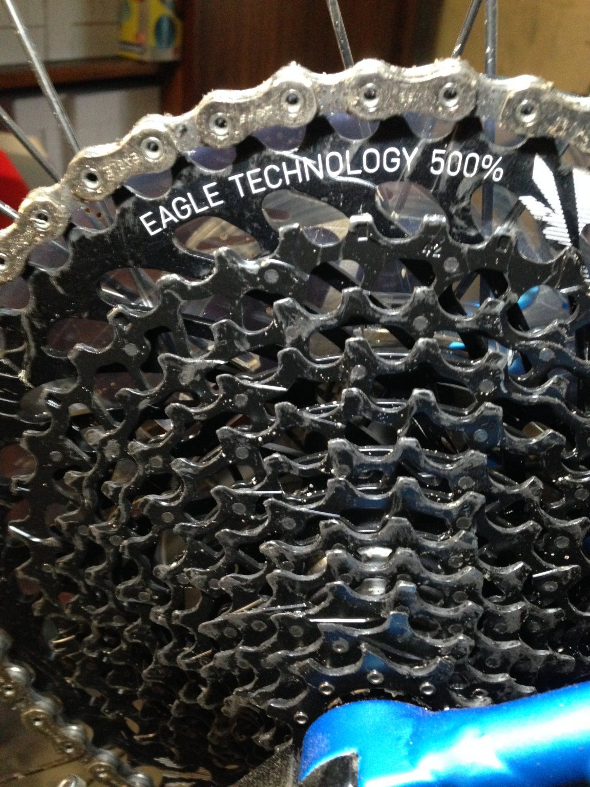

Ich habe Probleme mit dem 50er Ritzel. Bei starker Belastung "rutscht" die Kette immer mal wieder. Manchmal auch mehrmals hintereinander, wobei die Kette auf dem Ritzel bleibt. Ein Zahn zeigt bereits einen kleinen Span (über dem G auf dem Foto). Das Rad ist neu, bisher 60-70km gefahren. Der Schaltvorgang ansich läuft sauber.
Habe jetzt mal eine Anfrage bei Canyon gestellt.

Dort ist ja die Steighilfe. Bei einem Ritzel sollte die Kette aber nicht durchrutschen.
Schaltung ansich ist sauber eingestellt? Vlt den Endanschlag/B-Gap/Spannung kontrollieren.

Ich gehe mal davon aus, dass die Schaltung sauber eingestellt ist. Zumindest lassen sich alle Gänge bisher problemlos schalten. Auf dem Montageständer zeigt sich das Problem nicht, da keine Last.

Die Einstelllehre ist zwangsläufig nicht erforderlich, da der Abstand wie bei der 11-fach 15mm betragen sollte.
Vielleicht ist das Schaltwerk maginal beim Transport eingedrückt worden und das Schaltauge schief.

Wenn du auf dem 50ger Ritzel nun die Kurbel schnell zurückdrehst und die Kette runterfällt wird wohl eines oder mehrere der oben erwähnten Dinge nicht stimmen.
War nochmal im Keller. Der Fehler lässt sich doch reproduzieren, wenn man ganz langsam an der Kurbel dreht. Auf dem Foto unten sieht man dann deutlich, dass die Kette auf den Zahnspitzen aufliegt! Ich meine, dass in einem anderen Beitrag hier auch schon von dem Problem berichtet wurde. Soll wohl daran liegen, dass die Schmierung einer neuen Kette zu zäh ist.
Ach ja, beim schnell zurückdrehen fliegt die Kette auch runter! - wie ChrizZz schreibt.

Bei der Eagle Cassette haben das 42er und 50er Ritzel eine Art narrow wide profil was das runterfallen der Kette auf kleinere Ritzel beim zurücktreten verhindern soll.
Heisst aber auch: Die Kette passt nicht auf das Ritzel wenn sie einen Zahn versetzt aufliegt und rutscht bei Belastung diesen Zahn nach vorne um sich zu "synchronisieren". Eine penible b-screw Einstellung hat das Problem bei mir großteils gelöst.
