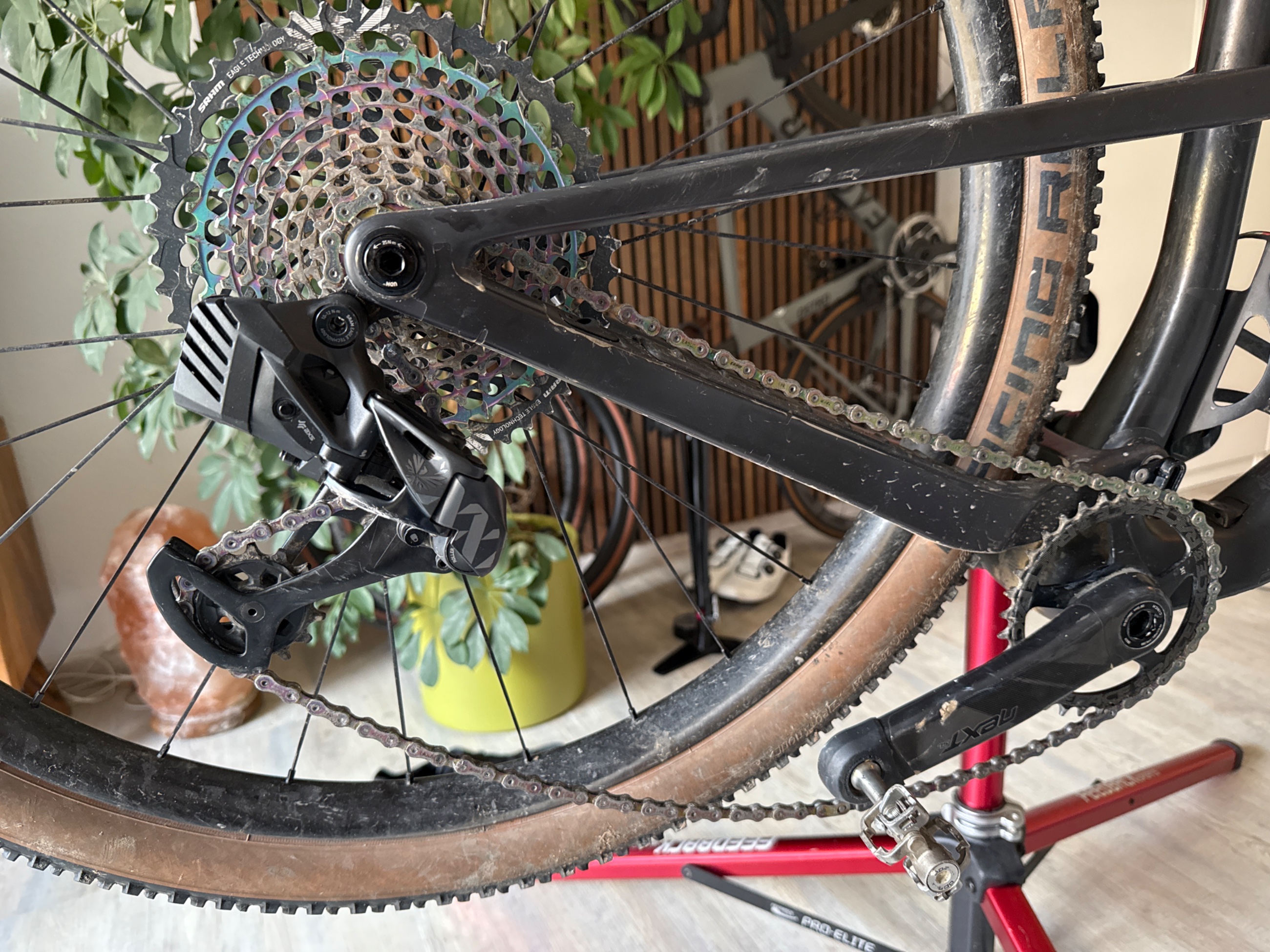

Hi zusammen,
Hab einen kleinen Reparatur Fail. Vielleicht kann ja jemand helfen
Ich wollte den sehr dreckigen Schaltwerkkäfig reinigen und hab beim abschrauben kurz nicht aufgepasst. Leider ist mir dann die Feder entgegengekommen, die den Käfig nach hinten drückt. Bekomme es jetzt einfach nicht mehr richtig zusammengebaut. Es sind eigentlich ja nur zwei Teile, die Feder und die Abdeckkappe.
Mein Problem ist jetzt, dass wenn ich es zusammengesetzt habe, die Federspannung so gering ist, dass die Kette nicht mehr unter Spannung steht.
Muss man da irgendwas beachten wenn man die Feder wieder einsetzt? weiß da jemand was?
Vermutlich schon gelöst? Ansonsten...
Die Feder bzw. der Käfig ist mit einer Umdrehung vorgespannt.
Für die richtige Vorspannung den Anschlagsbolzen am Käfig demontieren. Feder, Abdeckkappe und Käfig montieren. Danach Käfig ein mal im Kreis drehen/ vorspannen und dann wieder den Anschlag montieren.
Nein tatsächlich liegt es bei einem Freund, der bei Sram in Schweinfurt in der Entwicklung arbeitet. Der wollte es mir richten, ist aber gerade leider in Finale zum Testen. Aber dann weiß ich es für die Zukunft. Danke!
