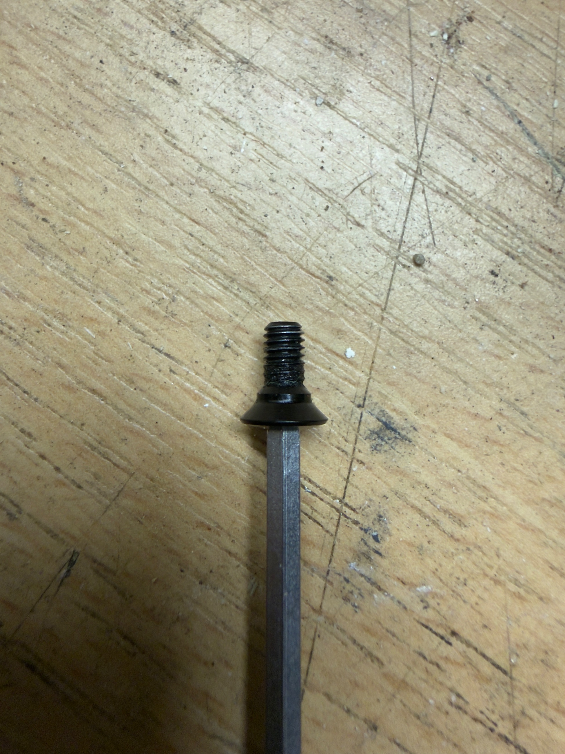

Mir ist vom XX1 Trigger vom Deckel die kleine M4 x 6 Schraube verlustig gegangen.
Zum Glück hab ich noch einen X01 Trigger um die Schraube auszumessen was ich brauche.
Doch ich traute meine Augen nicht.
Hat wer eine Ahnung was das für Schraube ist?
Ginge da auch eine normale Senkkopf M4x6?
Der Deckel soll ja halten.
Bei Sram gibt’s nur den Deckel mit Schraube, aber nirgends Online Lieferbar aktuell.
Das ist keine Schraube nach irgendeiner Norm, aber eine Senkkopfschraube nach DIN 965 sollte genauso funktionieren und ist in jedem Baumarkt erhältlich. Übrigens werden Senkkopfschrauben über die ganze Länge gemessen.
