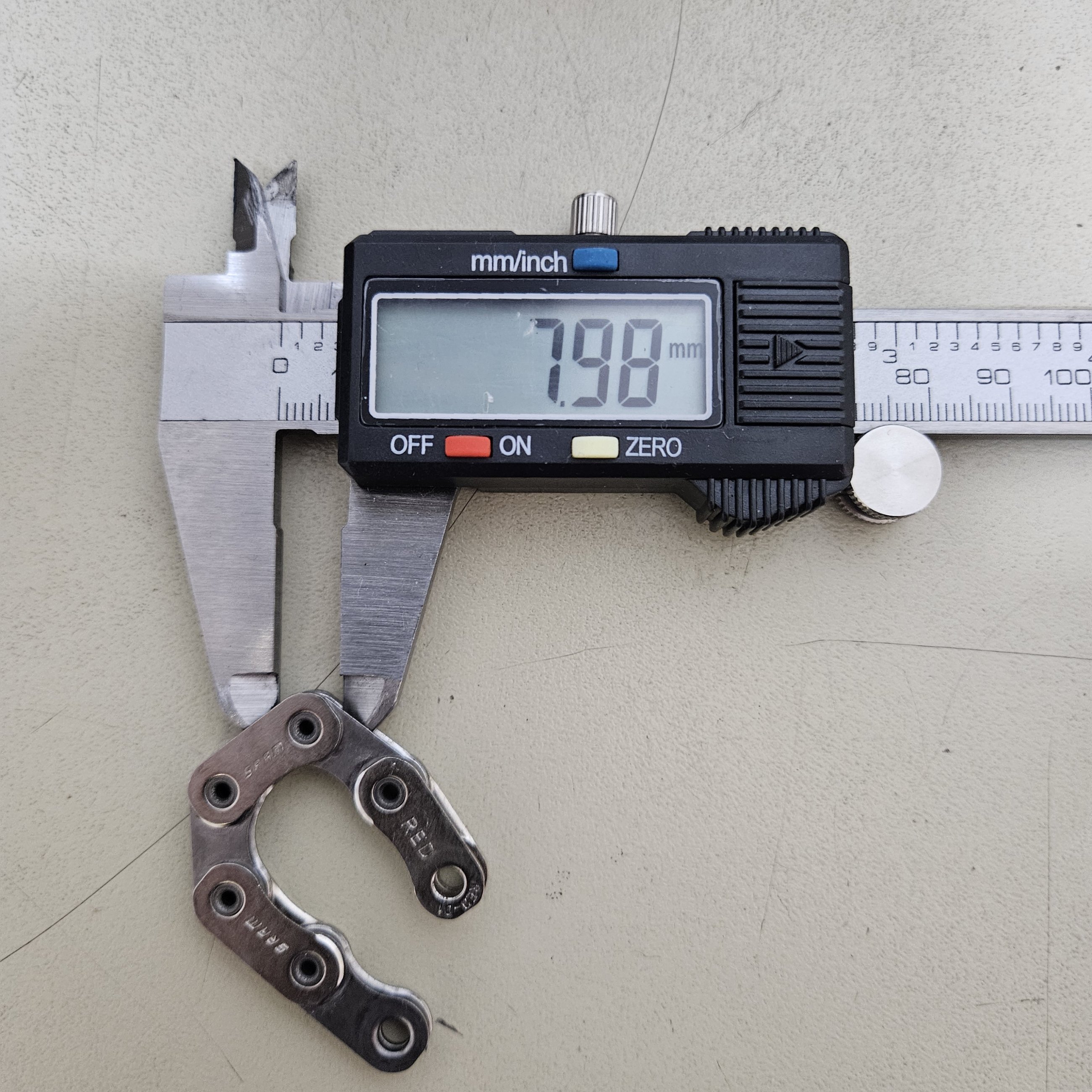

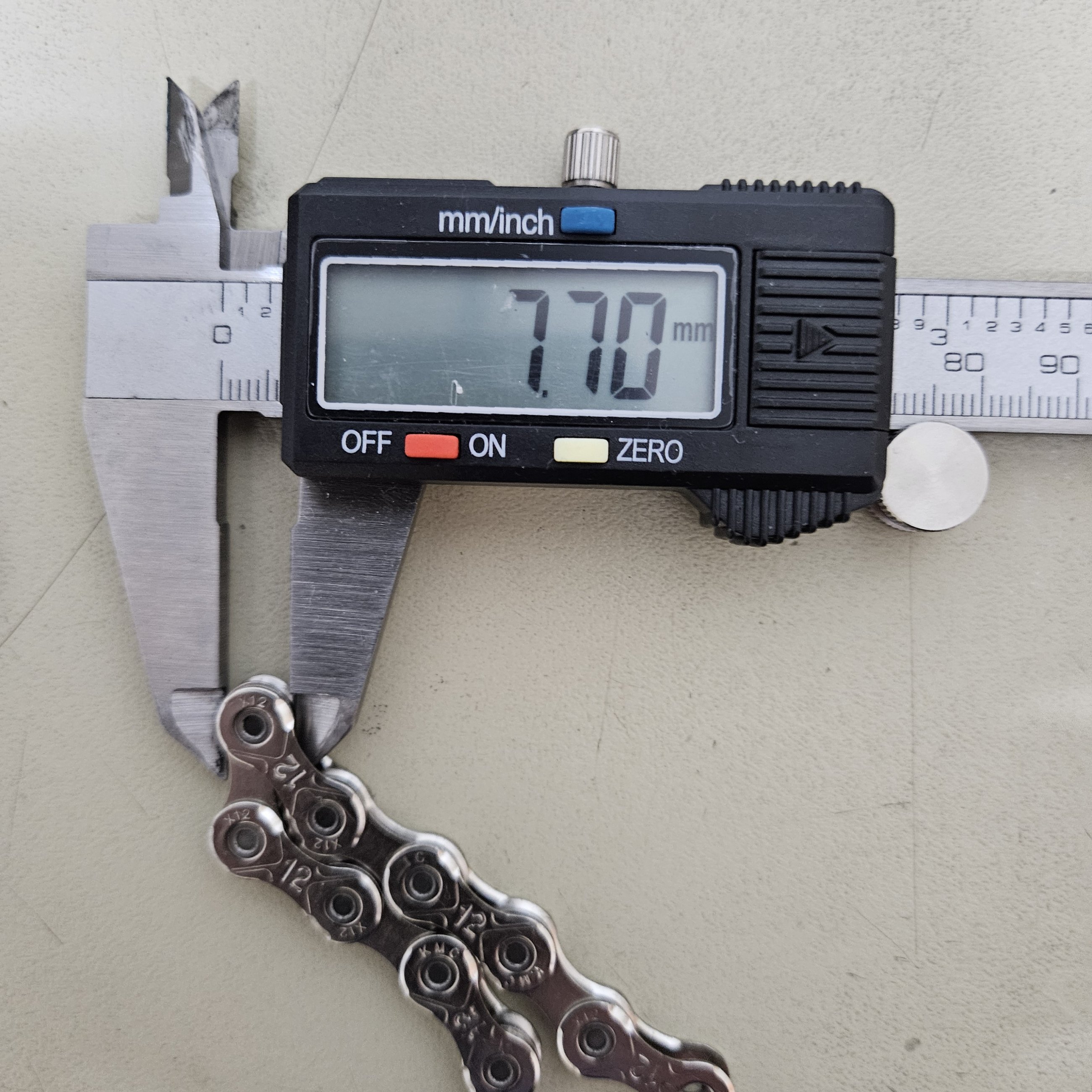

Nach allen Abmessungen sind diese Ketten identisch, bisher konnte kein Unterschied gefunden werden. Beide liegen von den Abmaßen im gleichen Toleranzbereich.
T-Type und AXS Road 12fach Flattop sind damit so weit identisch. Aber mir ist es recht, nehmt bitte alle die anderen ;-)
