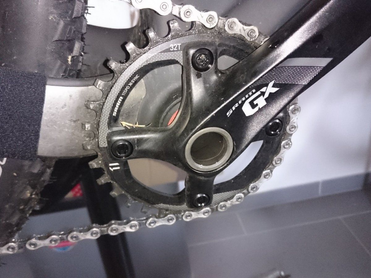

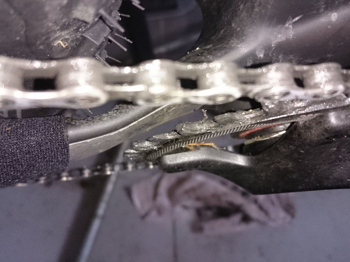

Ich fahre ein Grand Canyon cf mit der 1x11 Sram gx dran. Ich möchte die Frage mal allgemein stellen, ist es möglich an dem Rahmen vorne ein 34er kettenblatt zu fahren.
Mir ist aufgefallen das relativ wenig Platz zwischen den Zähnen beim aktuell montierten 32er kettenblatt und der Kettenstrebe ist. Hab mal Bilder gemacht:
Schönen Gruß Christian

hi,
Letztes Jahr war beim ex Standard 34ger verbaut....Wenn ich mich nicht irre!
Gesendet von meinem SM-N910F mit Tapatalk
Also wenn ich denn Durchmesser vom 34er Kettenblatt berechne und dann mal Messe könnte es sein das noch ein oder zwei Blätter Papier dazwischen passen, es wird sau eng. Also das müsste man warscheinlich dann mal testen. Vielleicht hat aber ja der canyon Support hier ne Antwort zu.....
Ist es nicht so das die Kettenblätter dann nicht so stark nach innen zeigen ? Also die Kettenlinie nach außen wandert. So verstehe ich das zumindest bei den garbanuk Blättern.
