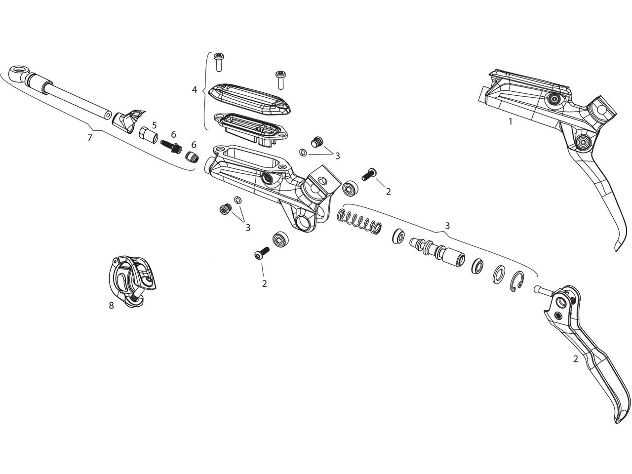

Habe gebrauchte Level ULT Bremsen ergattert, bei der Inspektion der Teile dachte ich erst es sei der Insert-Pin abgebrochen und steckt noch im Geber. Habe den Geber auseinander genommen und gemerkt das es nicht der Insert-Pin ist, nur was ist das für ein Teil ?
In den Skizzen für die Ersatzteile konnte ich ihn nicht entdecken, und bei der 2ten Bremse (welche ich noch nicht auseinander genommen habe) scheint dieses Teil nicht verbaut zu sein.
Nach reichlich google suche konnte ich mir doch selber helfen.
"Stealth a majig" heißt das system und erfordert spezielle olive u pin, welche aber mit den konventionellen system kompatibel sind. Anscheinend ist einer meiner geber damit ausgerüstet u der andere nicht.
