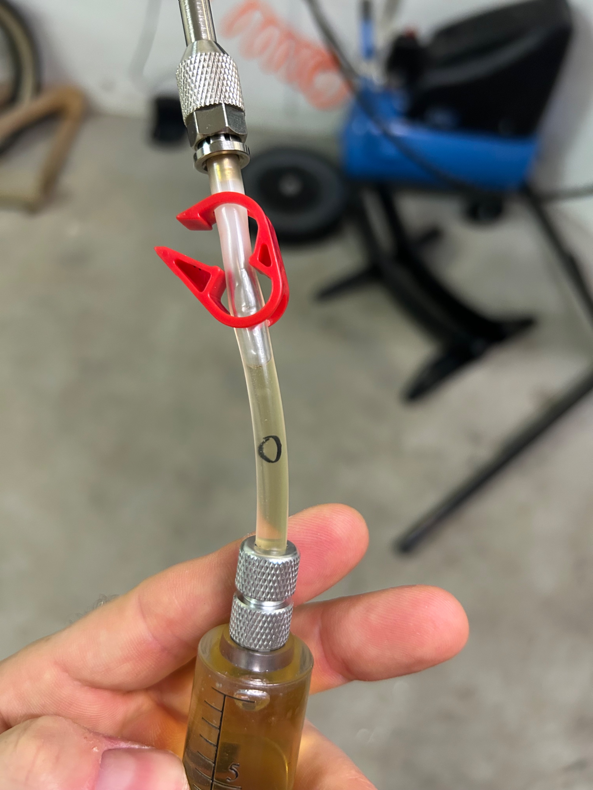

Ich hab sie an meinem neuen XC Epic 8. Bis jetzt ziemlich ernüchternd bzw. unterirdisch. So schlecht, dass ich fast nicht glauben kann, dass das so sein muss.
Habe sie jetzt penibel entlüftet und dabei sogar noch irgendwas aus der Leitung gezogen (siehe Anhang). Hebel fühlen sich jetzt bereits im Stand etwas besser an. Muss jetzt alles nochmals einfahren. Kann bei Bedarf noch berichten.
Wenn du aber schreibst, dass die Gudie ok war: die Level 4 Kolben ist sicher nicht schlechter.

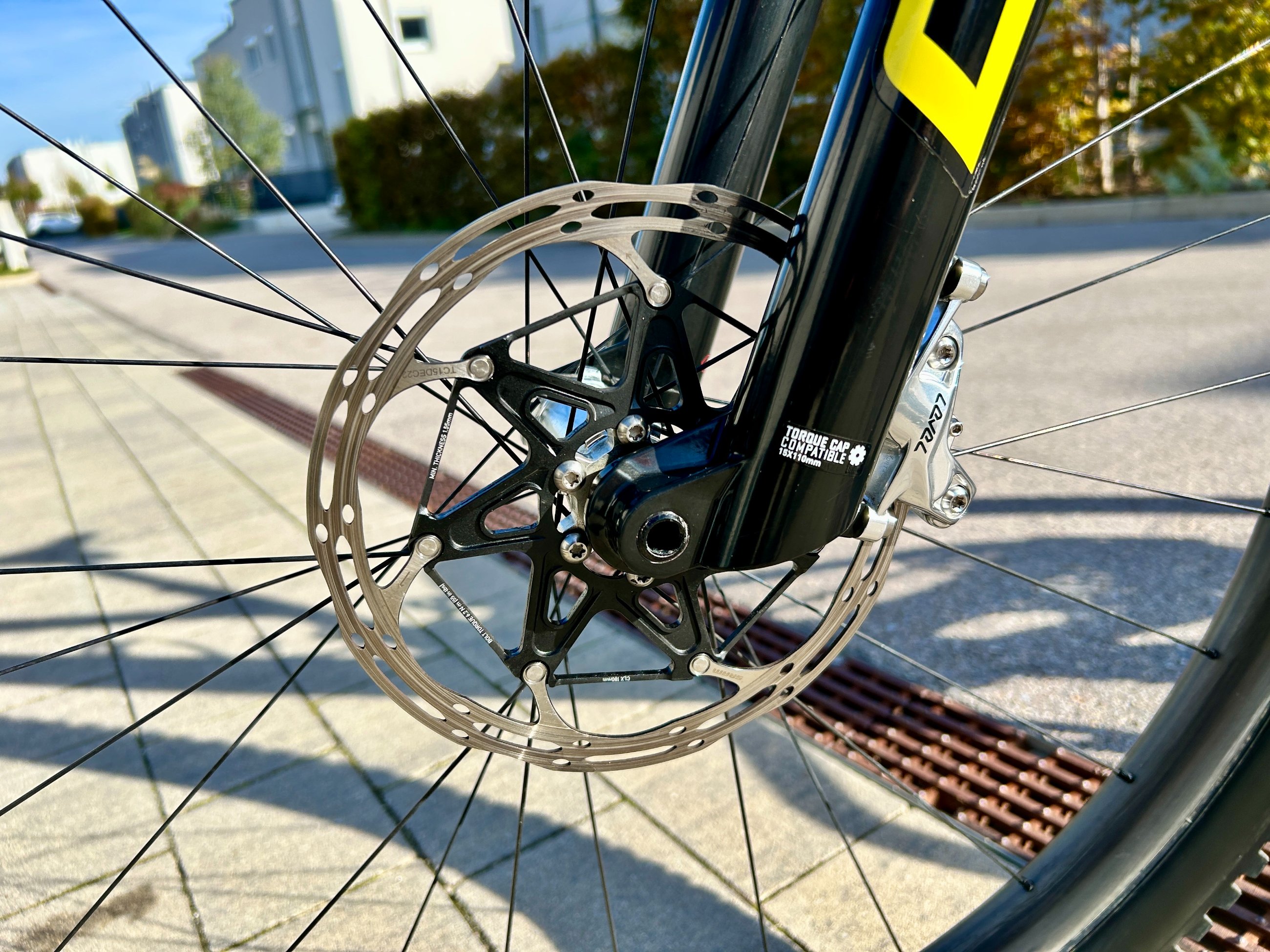

Ich habe die Level Stealth 4P nun auch an zwei Rädern und kann sagen, dass die verwendeten Bremsscheiben einen sehr großen Unterschied machen können.
Mit den SRAM Centerline war die Bremsleistung eher mau, mit Magura Storm SL2 schon spürbar besser, mit den neuen SRAM HS2 jedoch passiert da noch mal richtig was. Mit diesen Scheiben in Kombination mit den grauen Belägen ist die Bremse jetzt richtig gut und top zu dosieren.
Entlüften geht auch recht einfach und bisher bin ich mit der Bremse ziemlich happy.
