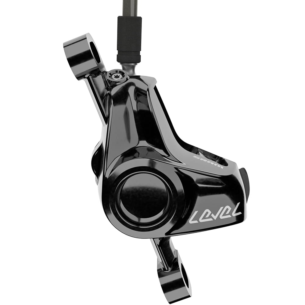

ich stehe vor dem Kauf einer SRAM Level ultimate. Mich würden euren Erfahrungen mit der Bremse interesieren und ggf. alternativen die genauso leicht und stark sind aber nicht Unmengen an Geld kosten.
Eine Frage Vorweg zu Level:
Online Finde ich 2 Versionen mit unterschiedlichen Kolben=?!
Altes / neues Modell? Wo liegen die Unterschiede?!
Neues Modell:
Altes Modell mit nur 355g

Danke für die Rückmeldung...aber die Level ultimate hat 355 gramm... die Cura 500g + ...daher such ich ja ähnlich schwere
aber es gibt von der Level Ult 2 Versionen...daher die Frage was da der Unterschied ist. Im Internet hab ich dazu nichts gefunden...

Ich weiß nicht, woher du die Gewichte hast, aber nach meinem Kenntnisstand wiegen sowohl die Level Ultimate als auch die Cura 2 "out of the box" im Set ohne Bremsscheiben & Beläge, mit Schrauben und Schellen etwas über 500g, also durchaus vergleichbar: Gewicht Level Ultimate Gewicht Formula Cura 2

Für die die sich die gleiche Frage gestellt haben:
hab jetzt den Unterschied gefunden...das Gewicht...die neue hat einiges zugelegt und hat wie es scheint sogar kleinere Kolben...
Set: alt: 355g => neu: ~530g => 175g!
Sorry, aber das ist Unsinn...
Du musst schon auch schauen was da gewogen wurde.
Deine 355g beziehen sich auf eine Bremse mit 180mm Scheibe, Schrauben und Adapter...
Die 530g hingegen auf zwei Bremsen und sinnigerweise ohne Scheiben und Adapter...

Hier die alte Level auf der Waage:
zusammen 470g
Und bei R2 die neue:
https://r2-bike.com/SRAM-Scheibenbremse-Level-Ultimate-schwarz-eloxiert-einzeln-Vorderrad
255g
https://r2-bike.com/SRAM-Scheibenbremse-Level-Ultimate-schwarz-eloxiert-rainbow-einzeln-Hinterrad
276g (längere Leitung)
zusammen 531g
Also insgesamt beide Bremsen zusammen bei gleicher Leitungslänge um die 50g schwerer.
Und ganz sicher keine 175g....

ich finds halt komisch dass es bei 2 großen "Testern" so auf die 355g hinkommt. das einer mal ein Fehler macht okay aber gleich 2...
Wie gesagt, Du weißt nicht was bei 355g alles gewogen wurde.
Mal so als Beispiel:
228g Bremse (wie von mir oben auf Waage gezeigt)
-Schrauben 7g
+Adapter mit Schrauben 23g
-Leitung gekürzt 6g
+ Scheibe 122g
Dann komme ich auch auf 360g
