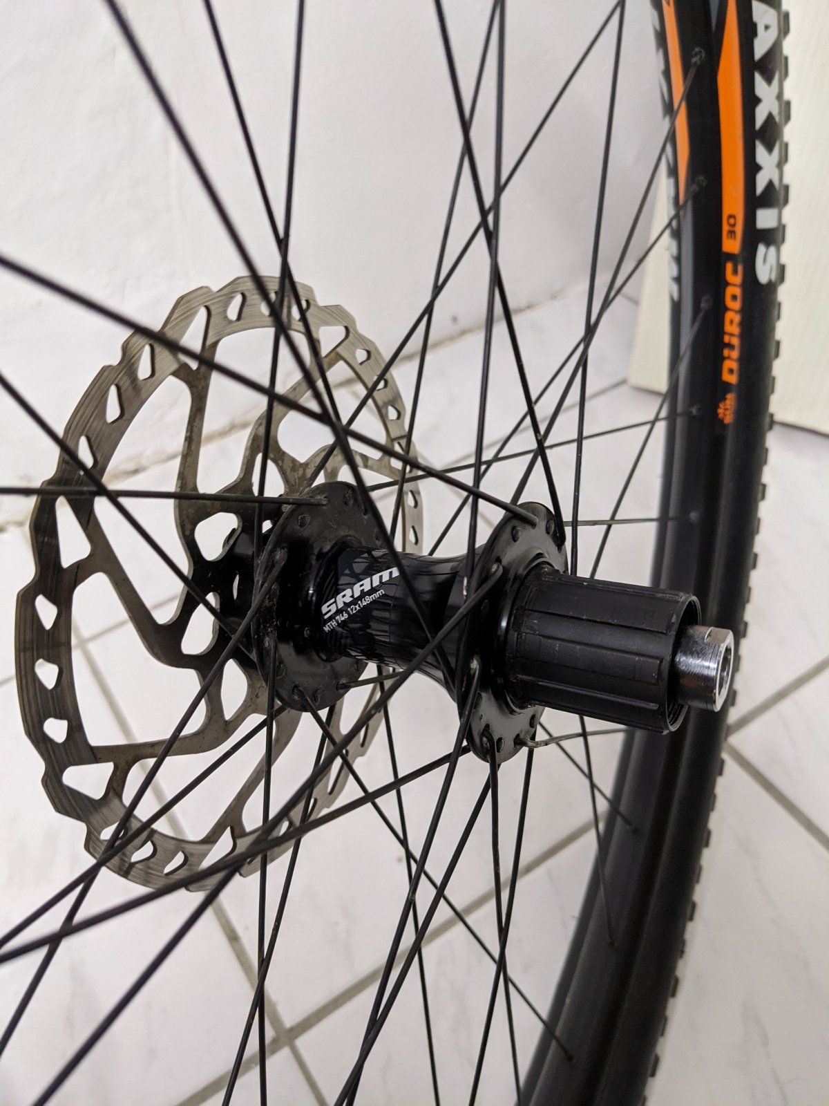

Hi zusammen,
ich suche nun schon seit Stunden im Netz und hier im Forum nach der Antwort ob ich einen XD Freilauf mit einer Sram MTH 746 12x148 Boost umrüsten kann. Derzeit ist ein Standard HR bzw. Shimano Freilauf drauf. Und wenn ja, brauche ich nur den Freilauf und eine Endkappe? Oder auch neue Achse?

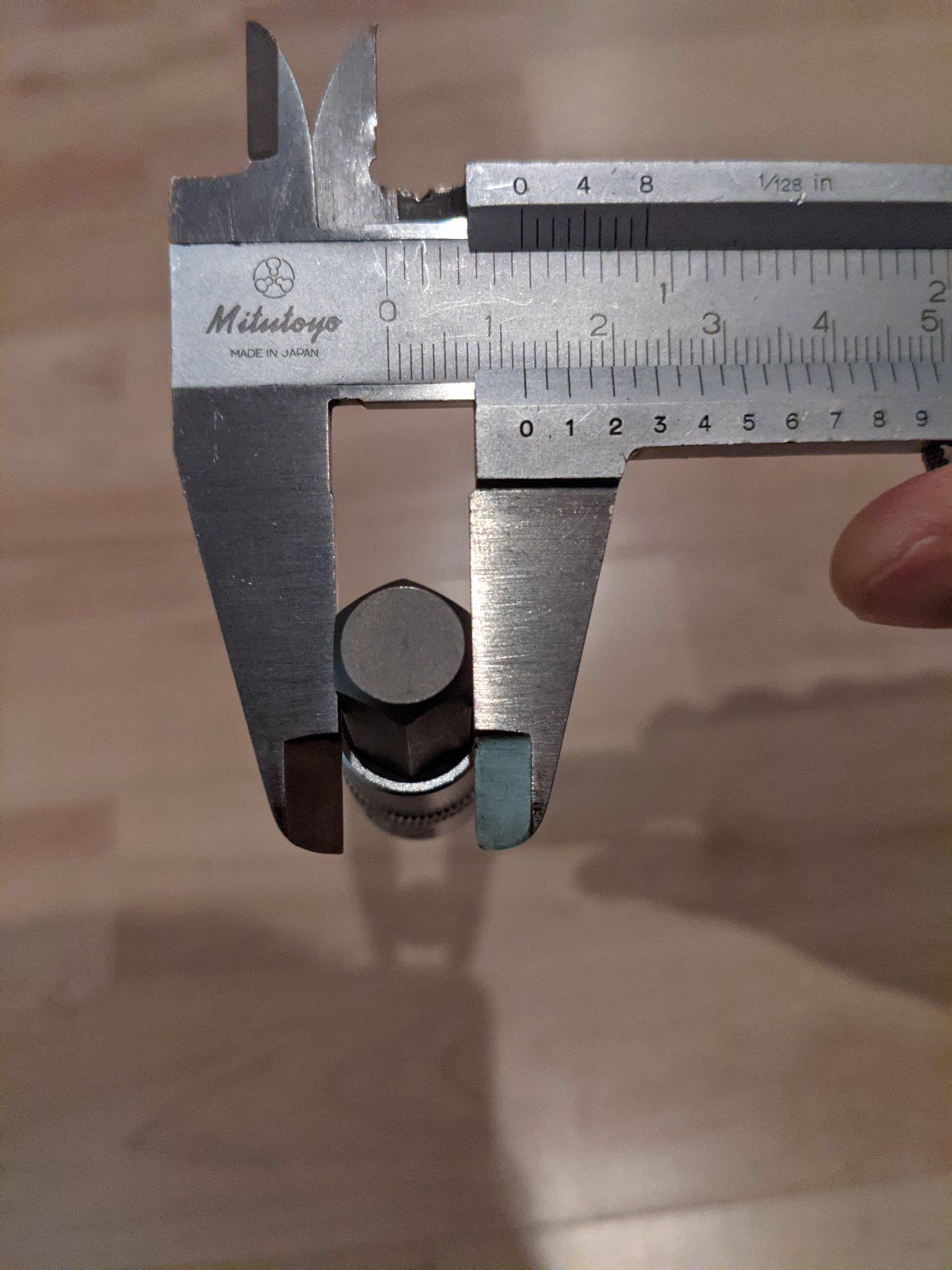

Also ich habe einen 12er verwendet. Aber probiere es dir einfach aus. Achso, ja Maulschlüssel ist kein 12er könnte 14er gewesen sein.
