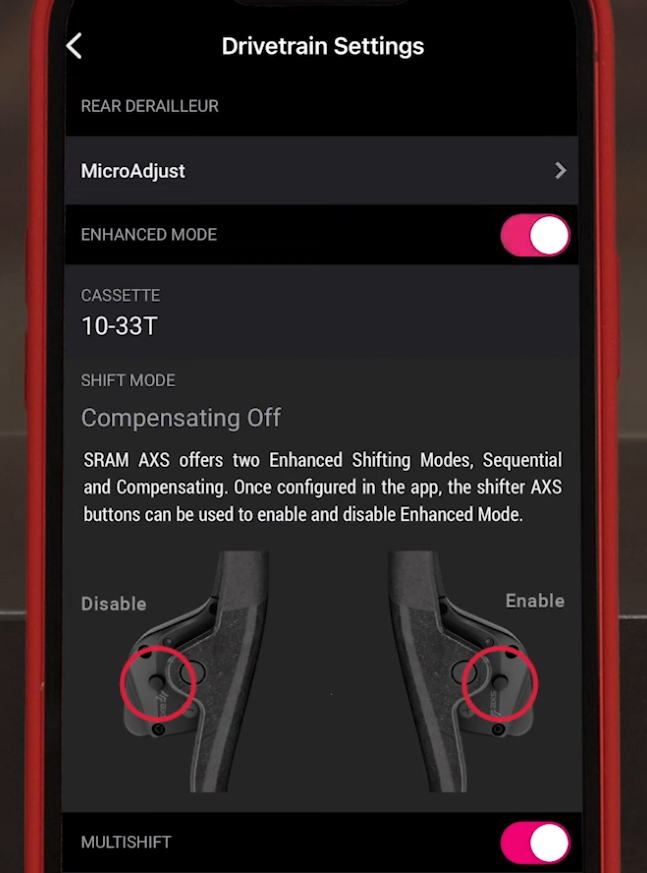

Man kann/muss der Software also sagen, welche Kassette verbaut ist, oder? Sie weiß es nicht von allein.
Dann bin ich wohl nicht gar so wirr. Ich dachte lediglich, man muss das Zeug über die App konfigurieren. Ich denke immer noch, wenn man so "höhere" Funktionen, wie dieses sequenzielle Schalten, nutzen möchte, muss man über die App.
Die elektronik unterbindet lediglich die Kombi klein-klein. Die Kombi Groß-Groß ist schaltbar.
Für so Antriebsspielereien wäre es gut, wenn man groß/groß auch deaktivieren könnte. Solange man nur offizielle Kombinationen fährt, spielt das aber keine Rolle.

Das kann SRAM doch? Nennt sich sequenzielles Schalten und kann man in der App aktivieren. Dann schaltet er den Umwerfer automatisch und passt gleichzeitig hinten auch an, damit man saubere Leistungsprünge hat. Funktioniert bei mir hervorragend!
Edit: Fahre Sram Force AXS 2x12
