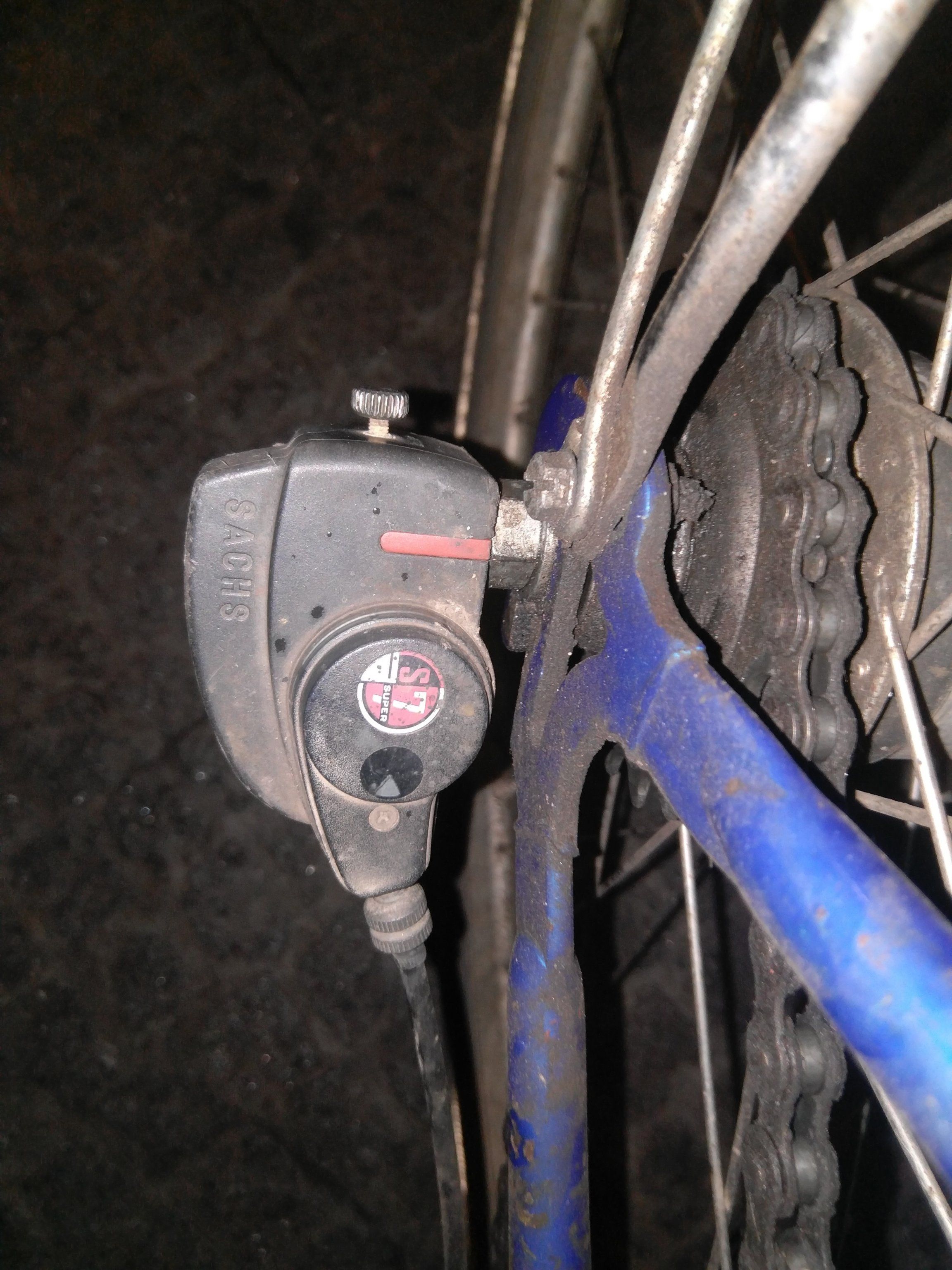

Welche Generation Schaltgriff (Foto davon posten)?
Hattest Du kürzlich das HR ausgebaut?
Anbei einige Fotos. Wie zu erkennen, sind die Komponenten sogar noch unter Sachs Label gefertigt.
Das HR habe ich vor etwa 150-200km gelockert und etwas nach hinten versetzt.

... und sicher wieder korrekt zusammengebaut?

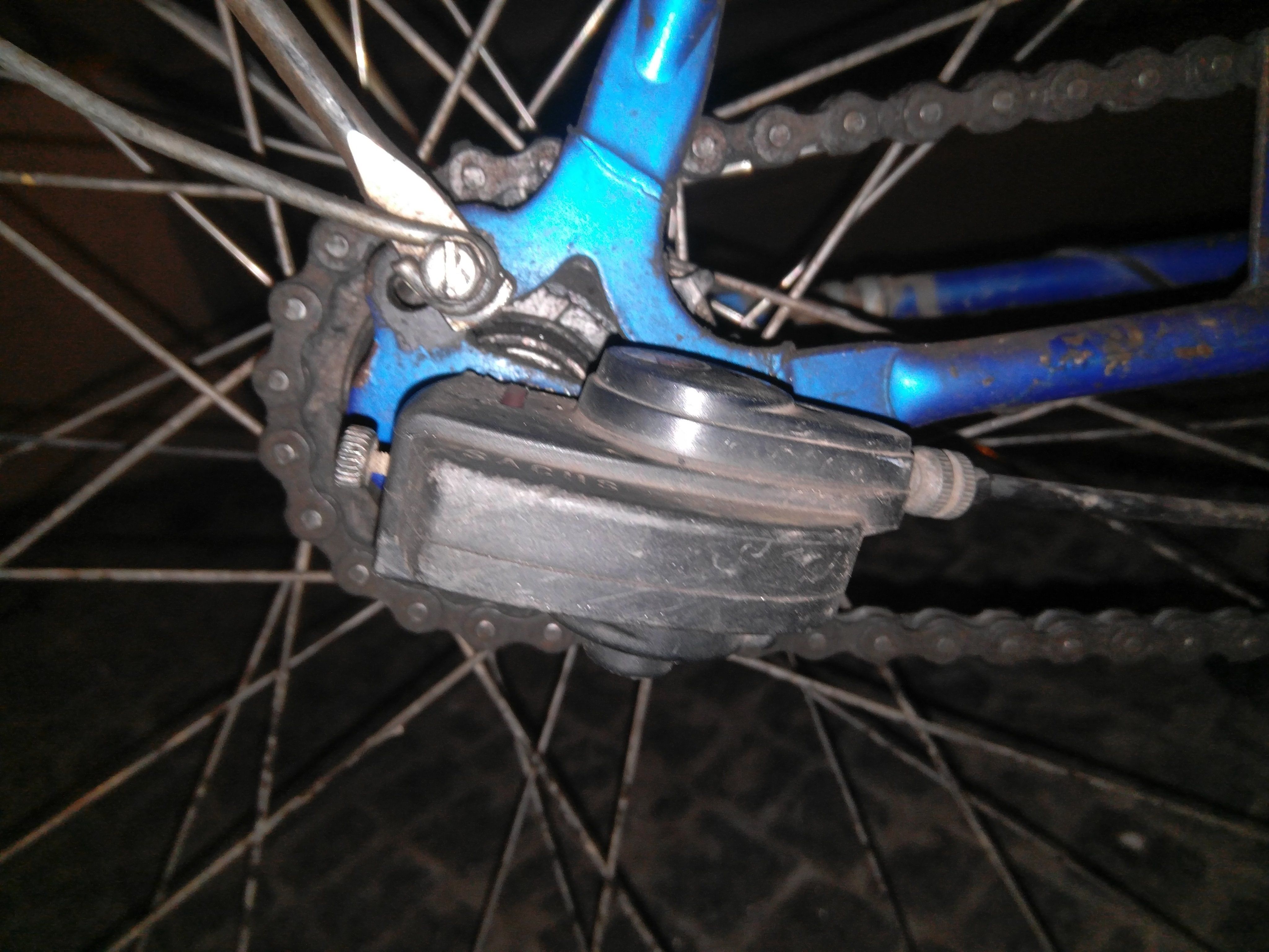

Sitzt die Nase der Fixierbuchse korrekt in der Nut vom Schaltröhrchen?
Könnte natürlich aber auch mal ein neuer Schaltzug nötig sein.

Liegt das als Scheibe wenigsten auf einer Seite eine Fixierscheibe?
Verstehe ich nicht :-/
Die Achse der Nabe wird durch Fixierscheiben gegen verdrehen gesichert, Da ist an den Scheiben eine "Nase mit Haken" dran.

Stimmt die Einstellung der Clickbox? Also zeigen im 4. Gang die Pfeile direkt aufeinander?

Schaltstift/Rohr verbogen?
Du kannst die Nabe mal warm föhnen und über den Schaltstift Ballistol reinsprühen.
Oder eben zerlegen, links die Dremomentstütze abmachen, die zwei Kontermuttern. Und dann das Getriebe nach rechts rausziehen.
Merke dir wie der Bremskörper drin war - da steht glaub ich irgendwo ein kleiner Drahtstift hoch.
