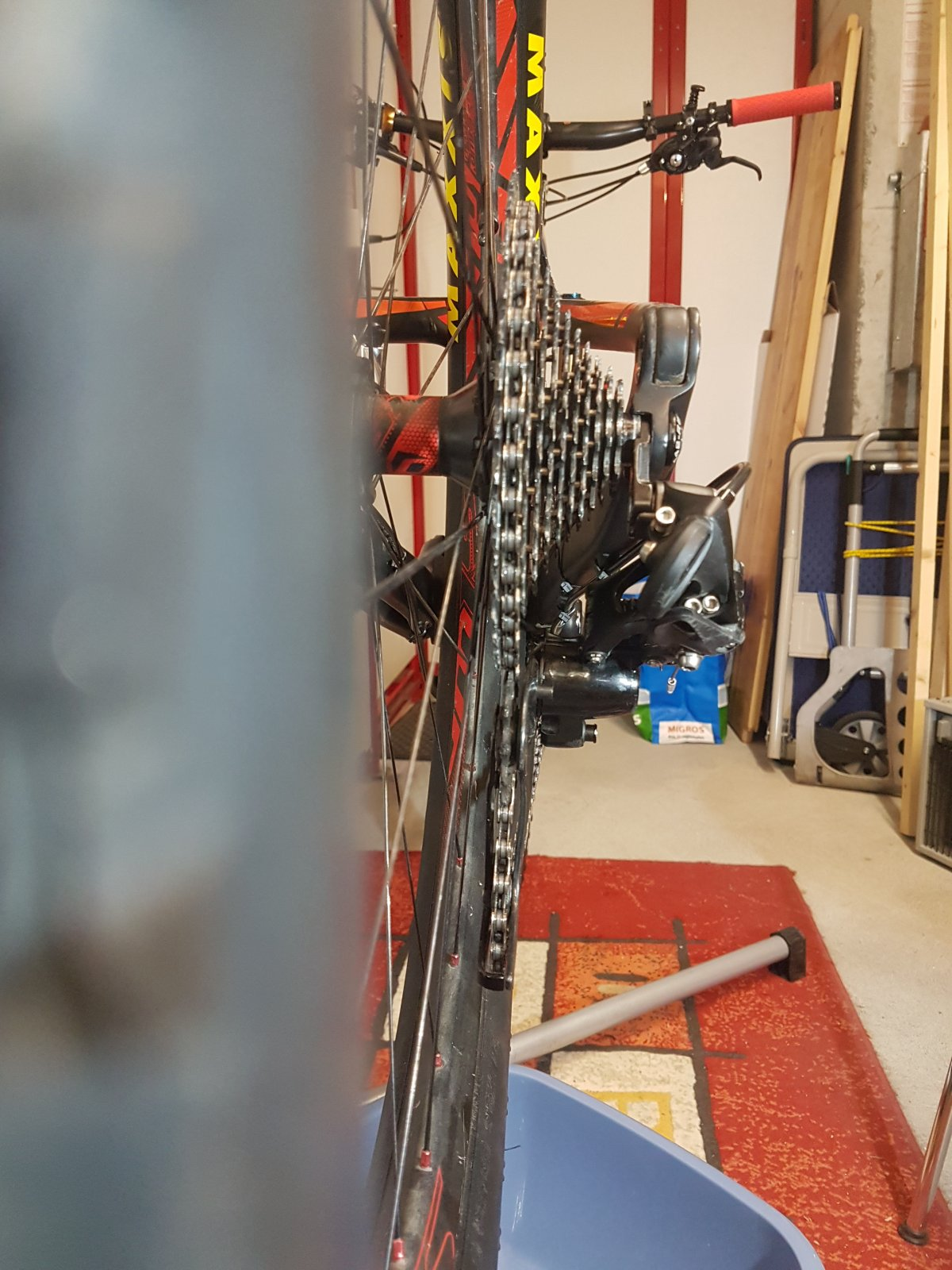

versuche gerade eine SRAM Schaltung 1x11 einzustellen. Den unteren und oberen Anschlag habe ich eingestellt und auch die Zugspannung scheint gut zu sein.
Die Schaltung schaltet alles sauber mit einer Ausnahme:
Wenn ich vom grössten Ritzel einen Gang herunterschalten will, passiert erstmal nichts. wenn ich dann noch einen runterschalte, fällt die Kette sauber auf das drittletzte Ritzel. Auch das raufschalten funktioniert dann wieder sauber.
Ich habe nun versucht vom grossen Ritzel einen Gang runterzuschalten und habe dabei mit einem Finger lganz leicht an der Schaltung gezogen. Dann funtkionierts auch. Kann es sein dass ev die Feder zu wenig Spannung hat? Oder was könnte es sonst noch sein?
Mit der B Schraube habe ich auch Versuche gemacht. Nur wenn ich extrem nahe ans Ritzel gehe funktionierts.
Gruss Stefan

GX, oder NX?
Prüfe mal das Schaltauge. Das Schaltwerk hat zumindest Kratzer.
Schaltwerke mit Reibdämpfung haben größere Bedienkräfte => nimm gute, leichtgängige Schaltzüge, besonders wenns innenverlegt und mit engen Radien verlegt ist.
Nächstes Problem Fully:
Wenn du die B Schraube richtig einstellst und dich aufs Bike setzt, dann stimmt die B Einstellung nicht mehr, das obere Röllchen kommt weiter von der Kassette weg => Kann sein, dass die Schaltung im Montageständer wunderbar funktioniert, aber beim Fahren indierekt wird.
=> In dem Fall nimm nicht das tool und geh einfach nen Tick näher dran, dass die Position im Sag in etwa stimmt.
Und die Umlenkrolle am Schaltwerk muss sauber und leichtgängig sein.

Soweit ich das sehe, sollte das Schaltauge relativ gut sein. Die Kette verläuft eigentlich ziemlich Parallel zu den Ritzeln. Ein Lehre dafür habe ich leider keine.
Auch die B Schraube habe ich nur nach Gefühl eingestellt, da ich keine Lehre dazu habe. werde ich mir ev. noch besorgen.

So langsam weiss ich nicht mehr weiter. Aus meiner Sicht ist das Schaltauge nicht verbogen, die Pulleys laufen schön Parallel zu der Kasette. Rein nach Augenmass...
Es ist so, dass die Schaltung beim Einstellen der Zugspannung entweder im oberen oder im unteren Bereich stimmt, aber nie über den ganzen Bereich.

Hast die rote Einstellschablone?
Sind die Roellchen richtig herum montiert?
Die turbinenartige "technisch schöne" Oberflaeche muss nach aussen zeigen. Und dann noch U oben und L unten montieren.
Ausserdem gibts eine der vier Roellchenblechscheiben mit einer Fuehrungsboerdelung. Die muss in den entsprechenden Sitz einrasten.

Wie schauts denn aus, wenn Du einen langschenkligen 3mm-Inbus über die Ketttenlaschen des unteren Roellchen hältst und dann aufs grosse Ritzel zielst? Ist da die "Luft" entsprechend der Laschenstärke?
Mit Gummiband von der Rizelseite Richtung Roellchen gehts auch.Dann aber die Kasette festhalten mit der einen Hand und natürlich dann auf die dünnen Roellchenzähne direkt, also quasi auf die Innenkettenlascheninnenseite zielen.

Ich bin zwar Feinmechaniker, habe aber nicht so viel Erfahrung mit Fahrrädern. Ich nehme an, dass der Umschlingungswinkel nicht sooo heikel ist oder? Habe disesn im SAG eingestellt.
Mit Gummiband von der Rizelseite Richtung Roellchen gehts auch.Dann aber die Kasette festhalten mit der einen Hand und natürlich dann auf die Roellchen direkt, also quasi auf die Kettenlascheninnenseite zielen.
Weiss leider nicht genau was Du damit meinst... 🙁 Was genau möchtest Du damit kontrollieren?
Meinst Du, das Problem hat nichts mit dem Schaltzug zu tun?
Ein gerades Schaltwerk und der Umschlingungswinkel sind eigentlich das wichtigste bei Einfachschaltungen. Das ist ein X01 Schaltwerk mit XD Kassette.

Die beschriebenen Tricks dienen dazu, zu kontrollieren ob die Roellchen und das Ritzel tatsaechlich in "einer Flucht" sind. Denn das Schaltwerk sieht recht verschrammt aus.
Und die 11-fach Sram x01 zickt schon bei der kleinsten Abweichung von (beide) "Roellchen exakt unter Ritzel".
