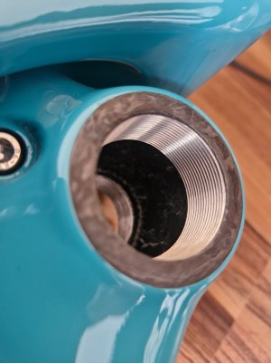

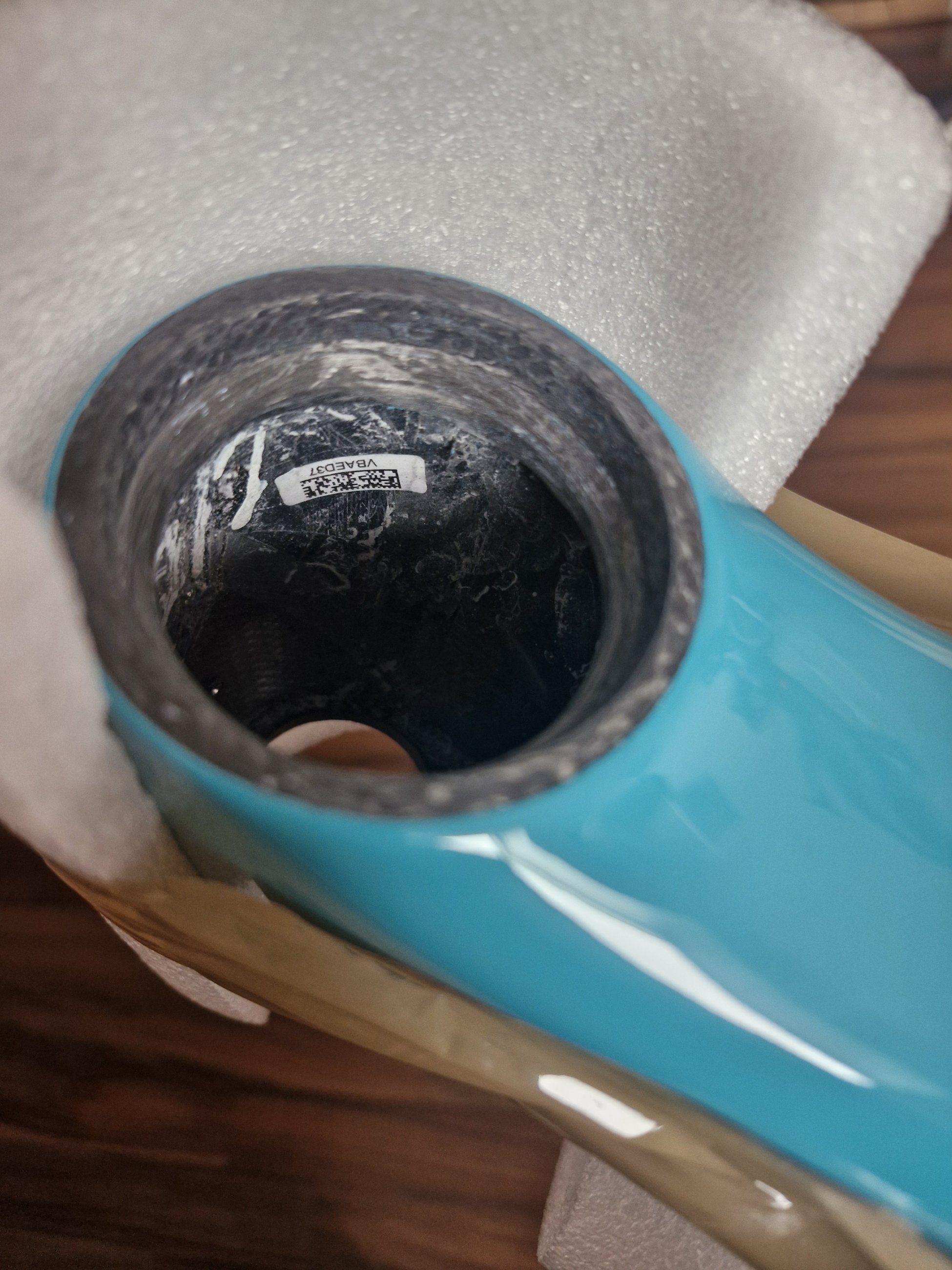

Ins Yeti wird nur die Gabel übernommen und Kurbeln
Ich habe als Kurbel eine Sram Descendant Carbon 170mm mit 32T und DUB.
War an meinem Rad mit einem Pressfit verbaut.
Ich denke aber mit einem Sram DUB BSA 73 sollte das ans Yeti passen.
Bin am überlegen eine neue kurbel zu verbauen mit 160mm da ich sehr viele pedalstrikes hatte aber das Yeti wird ja anderst fahren weshalb ich vllt doch erstmal die 170mm teste.
Ich denke aber das es bessere Kurbeln gibt, diese hier hat beim trocken zusammenstecken bestimmt 2mm Spiel. Wenn verschraubt allerdings nicht. Denke das passt so / noch.
Anbei noch Bilder

Die Kurbel scheint ja DUB normal zu sein, da schwarze Welle, da solltest du jetzt mal checken ob das Yeti nicht vielleicht DUB Wide braucht. Nicht, dass die Kurbel sich nicht an den Kettenstreben vorbeidreht oder das Kettenblatt kollidiert.
Habe folgendes gefunden
148mm x 12mm Boost UDH
BB BSA 73mm
Bzw wie kann ich genau herausfinden ob ich nun boost bsa und boost Kurbel brauche?
BSA sagt ja nur aus welche Schnittstelle zwischen Rahmen und Lager ist. Bzw wie das Lager befestigt wird. In deinem Fall ist es ein Gewinde, keine Presspassung. 73mm ist die Breite. 68/73 sind die Standard Maße. Sagt alles aber erstmal nix über die benötigte Kurbel aus sondern beschreiben nur welchen Typ innenlager du brauchst
Der Achsdurchmesser kann variieren. Entsprechend muss das Lager ausgeführt sein. Neben 24mm Shimano Wellen oder 28,99mm Sram UDH gibt es auch noch 30mm Wellen.
Dann gibt es noch die Kettenlinie. Also wie weit das KB von der Rahmenmitte weg ist. Die neusten Sram haben 55mm und die Achse ist 5mm länger als bei dir. Die Rahmen können auf das Maß ausgelegt sein, der Hinterbau breiter bauen und bei deiner kurbel könnte sein dass der arm nah an der strebe ist. Wenn der Rahmen für 55mm gemacht ist. Aber test doch erst mal die vorhandene. So schlecht ist die nicht
Edit:
Wenn das dein Rahmen sein sollte dann sind es 55mm CL was ne dub wide bedeuten würde. Würde. Versuchen Kannst du die normale boost mit 52mm. Wenn die kurbelarme genug Platz zu den Kettenstreben haben und das Kettenblatt freigängig ist, kannst es auch so fahren. Deine verbaute non-transmission schaltung ist eh auf 52mm ausgelegt, insofern wäre es sogar besser mit der alten kurbel, solange sie, wie gesagt Platz hat
Ich hab es an meinem reign getestet, da war noch ca 1cm Platz zur strebe mit der normalen boost kurbel. Wäre gegangen, wenn mir da nicht so ne X01 im günstig über den Weg gelaufen wäre :cool:
