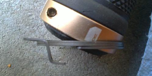

Hallo Leute ich stehe vor dem selben Problem und ich habe den Trigger mind. 5 mal auseinander und zsmengebaut, doch der untere Aluhebel stringt nicht zurück. Ich würde gerne wissen wie rum die Feder gedreht werden muss?
lässt sich schwer beschreiben. die feder muss mit dem unteren haken (linkes bild) in den alutrigger. dafür gibts eigentlich nur eine positon.
der obere haken muss in das gehäuse.
