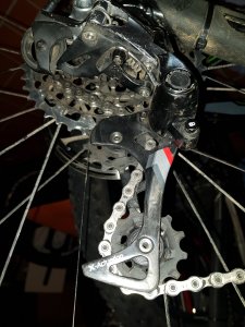

Hallo zusammen,
Ich hab die im Titel beschriebene Sram xx1 schaltung mit 1x11.
Aktuell ist die Übersetzung mit 1x11 32 auf 10-42 nicht ausreichend.
Welche Möglichkeiten gibt es? Anderen Käfig und dann 10-46?
Kann man den auf 12 Fach umbauen?
Ich kenn mich da gar nicht aus.
Das billigste wäre vlt. ein 28 Kettenblatt, aber mir wäre ne größere kasette lieber. Und grundsätzlich reichen mir 11 Gänge, aber ich würde trotzdem gerne wissen was möglich ist.

Ich stand auch vor der Wahl von 1x11 auf 12 umzubauen. Ich habe mich dann für den Beibehalt der 11-fach entschieden mit einer neuen Kassette 10-50 11-fach von Garbaruk. Den Schaltkaefig habe ich dazugekauft.
Mit 11 Gängen komm ich nach wie vor gut zurecht. Das Kettenrad ist bei mir bauart-/offsetbedingt aber auf 30 Zähne begrenzt.
Trotzdem war der Umbau erfolgreich und das Kassettenmaterial haelt bislang ohne sichbare Spuren. Die Schaltungseinstellung ging problemlos.

Du hättest noch die Möglichkeit dir einen "Rettungsring" mit 44 oder 46 Zähnen an deiner bestehenden 10-42 Kassette zu montieren.
Oder aber gleich eine gleich eine 10-46 Kassette z.B. von SunRace.
Du kannst deine bestehende Schaltgruppe aber preislich auch nicht mit einer SLX vergleichen...und den Micro Spline Freilauf muss es für deine Laufräder auch erstmal geben.
Ja das stimmt. Da gibt es keine Diskussion, nur wollte ich mal in Relation bringen, was man haben könnte. Zumal der Micro Spline zum Glück auf mein Laufrad passt.
Die Frage ist halt, ob mein Schaltwerk auch mit der großen Kassette klar kommt. Der Schaltkäfig ist sehr kurz und ich weiß nicht, ob das so ohne weiteres Kompatibel ist. Aber man könnte den langen Käfig kaufen und die SunRace Kassette nutzen.
Das wären 20€ für den langen Käfig und 80€ für die Kassette.
355g vs 502g und da bleibt noch die Frage wie lange die SunRace hält.

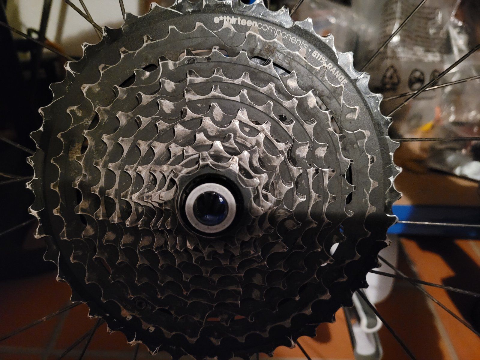

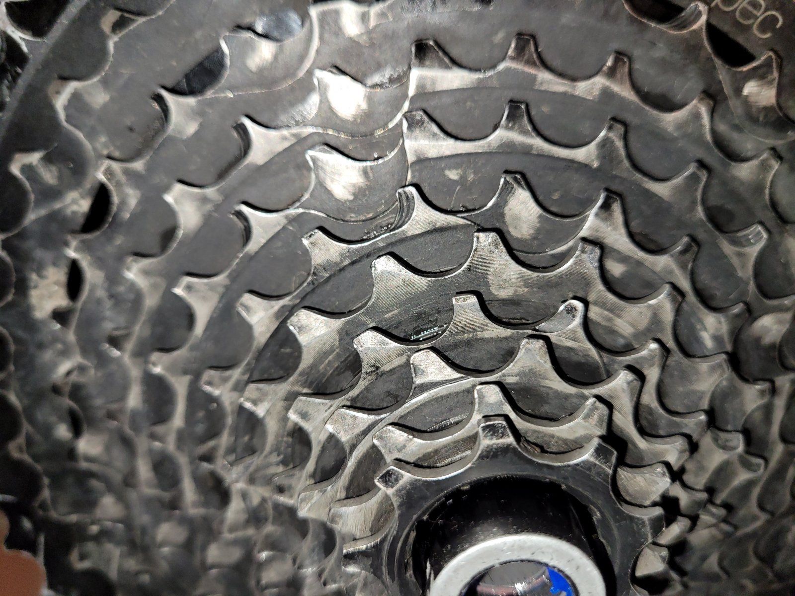

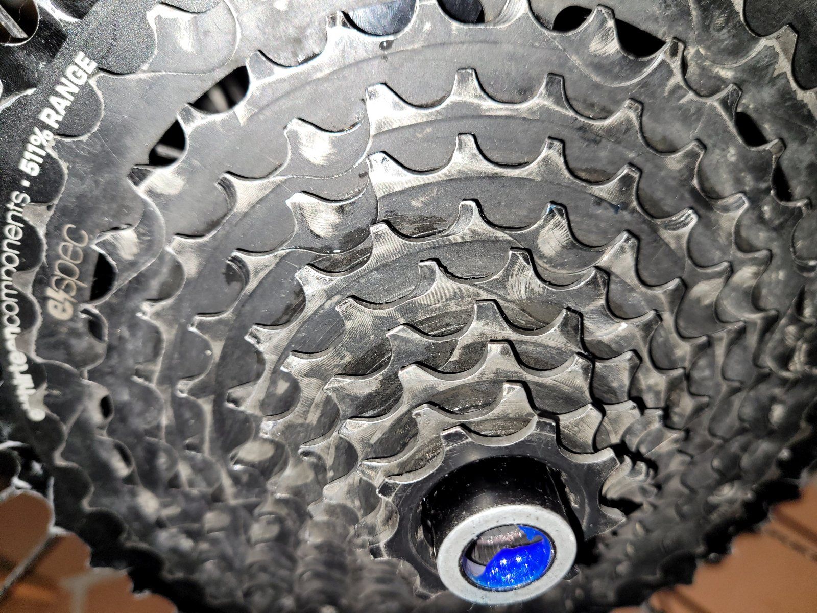

Die ethirteen Kassette ist immer noch auf meinem bike und lässt sich zusammen mit dem Gx Eagle 12 Fach (50er) Schaltwerk und dem X01 11fach Trigger super schalten.
Ich bin wirklich vollkommen happy. Ich kann das nur weiterempfehlen.
Die Kassette weist mittlerweile Verschleiß auf, rutscht aber nicht durch und schaltet akkurat.
Ich habe die Kette immer vor der Verschleißgrenze gewechselt und fahre regelmäßig vlt. 20-40km pro Woche.
Außerdem immer die Kette geölt.
In 2020 hab ich mit Trail parks und enduro angefangen. Die Kassette weist Nasen auf den Ritzel der höheren Gänge auf. Könnte was mit dem Bike zu tun haben, da diesen relativ viel Pedal kickback aufweist.
Aber genung mit dem geschwafel.
Fazit:
Ich finde die Variante mit 11 Fach Kassette 9-46, GX Eagle 12 Fach Schaltwerk und X01 Trigger super.
Die Ethirteen Kassette hält super und ist "günstig" (im Vergleich) und super leicht.

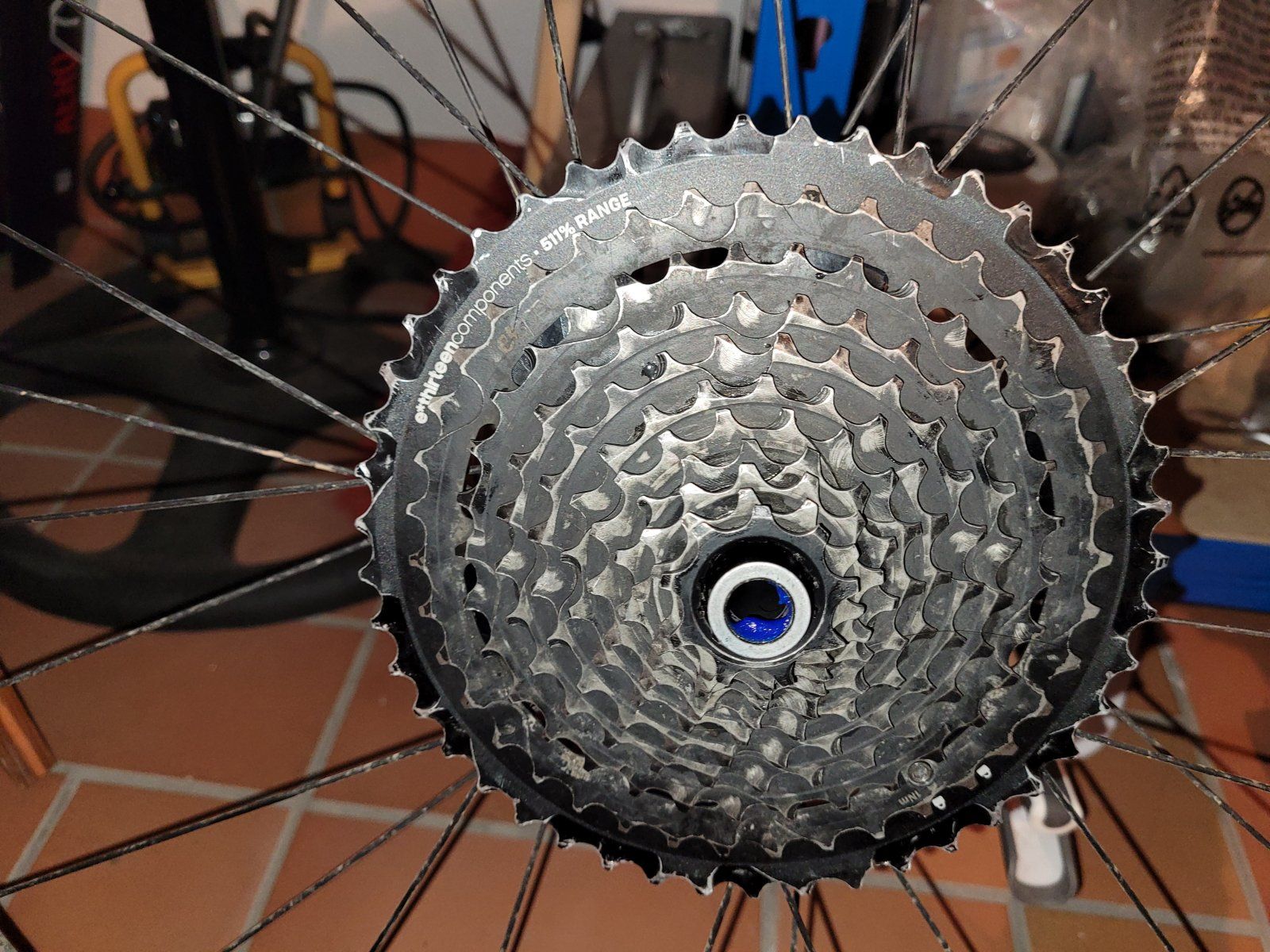

Noch ein finales Update.
Ich wollte gestern die 4. Kette auf die Kassette bringen. Leider rutscht mit der neuen Kette die Kette durch.
Mit der alten Kette geht es noch problemlos auch schalten etc. geht noch super, aber es ist wohl nun das Ende der Kassette.
Also kanpp 2 Jahre mit mehr oder weniger fast jede Woche eine bis zwei Touren.
Ich kann die 11 fache nur empfehlen.
Leider habe ich mir jetzt aber keine ethirteen Kassette mehr gekauft.
Mein Bruder hat sich eine 12 Fach TRS plus gekauft nachdem ich ihm von meinen guten Erfahrungen mit der 11 Fach Kassette berichtet habe. Leider muss ich sagen, dass sich die 12er Kassette mehr als bescheiden schalten lässt.
Es ist keine Helix, aber ich wollte das Risiko nicht eingehen.
Es wird jetzt eine SRAM Lunar 10-52, die ich mit meiner SRAM GX 12 Fach (alte Variante für 10-50) und einem ethirteen 12fach Upgrade für meinen x0 11 Fach trigger zusammen nutzen will.
Also nochmal als Fazit:
Ich kann jedem die 9-46 11 Fach Kassette von ethirteen empfehlen. Das Gewicht, das Schaltverhalten und die Langlebigkeit haben sich bezahlt gemacht. Definitiv eine Empfehlung und sein Geld wert.
