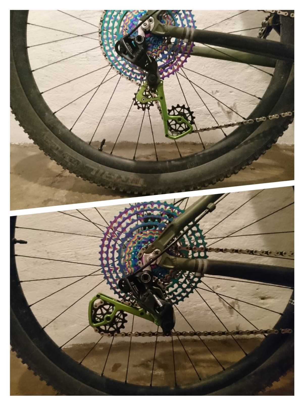

Mir ist kürzlich die idee gekommen einen shimano sram mix aufzubauen, theoretisch klappts, erste probe war überzeugend.
im detail handelt es sich um die shimano deore m5100 kassette 11-51
dazu irgendein sram 12fach schaltwerk mit einer max kompatibilität von 52 zähnen und ein 11fach mtb shifter

Der trick bei der ganzen sache ist: dass die sram 11/12fach mtb schalthebel sich die gleiche pullratio teilen, gangabstände bei 11fach mtb sind bei der kassette bei sram und shimano gleich.
für alle die sich selber was mixen wollen und eine gute schaltung für wenig geld mit 500% haben wollen ist das sicher was zum ausprobieren
Sram 11-fach kann man sicherlich etwas aufrüsten.
Wie oben gezeigt mit 11 - 52 ZTTO Kassette plus Garbaruk Käfig ist natürlich das extrem Beispiel.

@sharky Die Kassette hat ca 100€ gekostet, der original Garbaruk Käfig(kommt mit dem bei Sram 11-fach und 12-fach unterschiedlichen Cage Lock zurecht) für ca 50 € Sonderpreis*, die beiden Stone Schaltröllchen ca 5€.
Das Schaltwerk im Bild oben ist ein günstiges NX 11-fach gewesen.
*gibt's wesentlich billiger als Plagiat beim gelben Mann.
