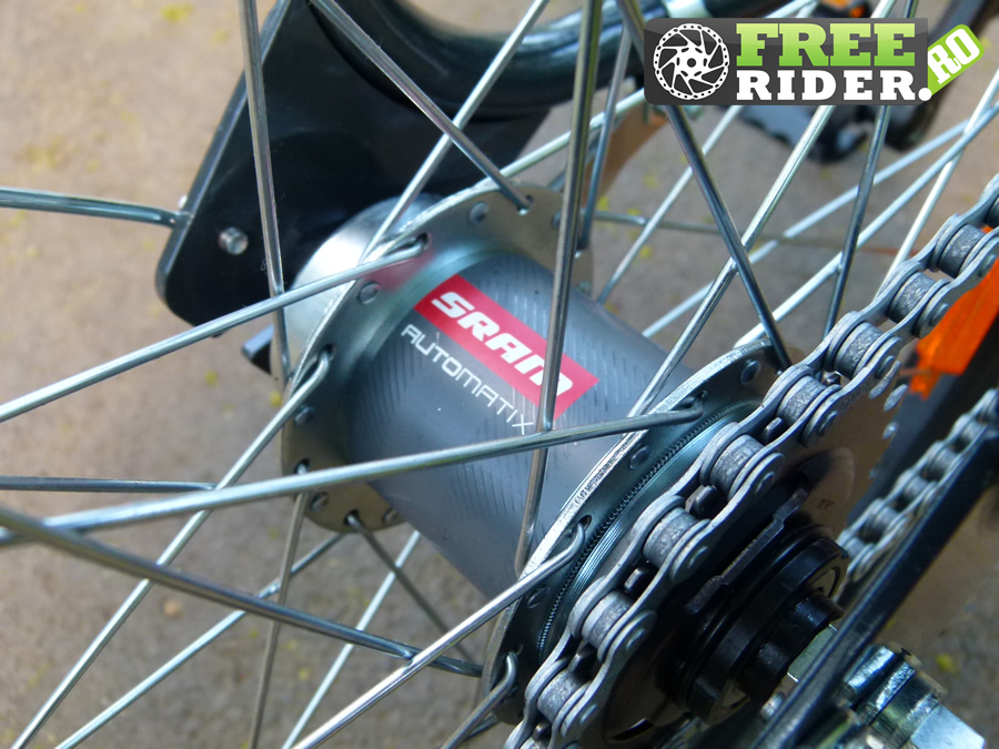

ich bin letztens durch zufall auf die hier gestoßen:
Sram hat die 2-Gang Automatik-nabe von Sachs neu aufgelegt.
Ziemlich kooles Teil. Bei einer bestimmten Geschwindigkeit (Drehzahl) schaltet die Nabe automatisch hoch. und auch wieder runter wenn du wieder langsamer wirst (beim anfahren oder am Berg).
Übersetzung 1,36. Das ist dann z.B. wie wenn du vom großen 44ger Kettenblatt auf das mittlere 32ger schaltest. Ich werds auf jedenfall irgendwann mal ausprobieren :)
