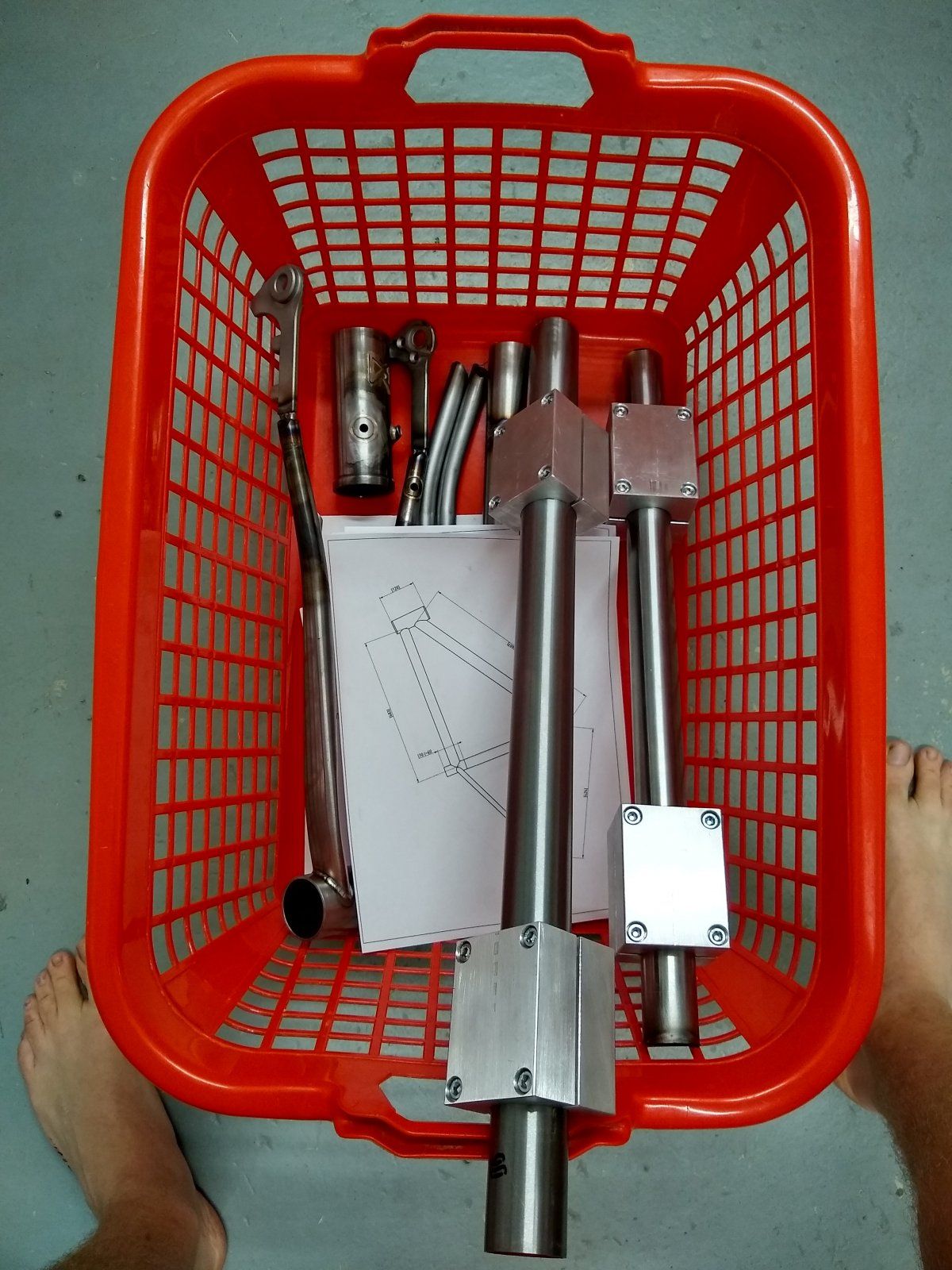

Zum Spannen der Hauptrohre habe ich mir wie viele andere Rahmenbauer Spannklötze gebastelt, machen das Leben sehr viel einfacher. Ausgerichtet auf der Fräse mit digitalem Winkelmesser in kürzester Zeit.
Der Sitzrohreinsatz am Knotenpunkt und das Tretlager sind wie beschrieben aus normalen 25CrMo4 Rohren. Endbearbeitung auf Nennmaß klassisch wie am Steuerrohr mit Fräser/Reibahle.
Fertig geschnitten und entgratet ab in die Rahmenlehre und letzte Anpassungen gemacht. Nach viel Übung im Vorlauf sind mir dieses Mal sehr schöne Nähte gelungen, der Rahmen an sich ist nahezu verzugfrei.
Schweißreihenfolge: Angefangen bei der Sitzrohr-Tretlagerverbindung, diese in der Lehre heften, dann komplett durchschweißen. Wieder in die Lehre. Vorderes Rahmendreieck in der Lehre aufbauen. Heften, an jeden Rohrende/-schnitt 4x. Aus der Lehre, komplett durchschweißen. In die Lehre. Dann das Spiel mit dem hinteren Dreieck, erst die Kettenstreben, ganz zum Schluss die Sitzstreben.
