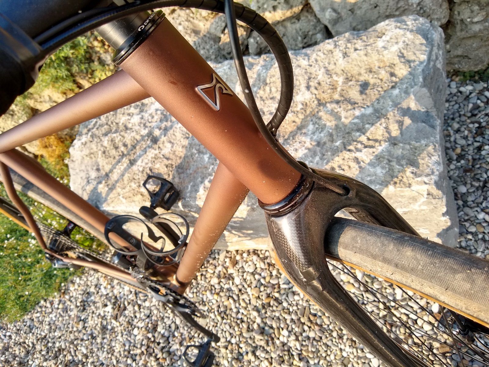

Jetzt auch in einer neuen Farbe, weil beim Lackierer anscheinend einiges falsch gelaufen ist 😏. Als ich schon vor nem guten Monat den Aufbau beginnen wollte ist mir beim Steuersatz montieren aufgefallen, dass der Lack irgendwie leicht abplatzt. Habe dann geprüft ob das auch an anderen Stellen der Fall ist - ... die Lackschichten ließen sich zum Teil mit dem Fingernagel bis auf die Grundierung abkratzen. Ende von Lied: Lackierer uneinsichtig und 120 Flocken versenkt.
Ein Pulverbetrieb in der Nähe hat sich über den Auftrag gefreut und mir den Rahmen tippetoppe "chopper shine" gepulvert. Erst in Chrom grundiert und dann eine Schicht mattbraune Lasur drüber. Dadurch ergibt sich in der Sonne ein toller Schimmer. Das Gewicht von Rahmen liegt jetzt bei 2020 g (vorher waren es 1970 g). Das Pulver steckt sehr viel weg, der Schraubendreher kann einem ruhig Mal abrutschen, Steinschlagschutzfolie kann man sich sparen.
Das am CAD designte, am Steuerrohr angepunktete Edelstahl-Logo mit meinen Initialen habe ich nach dem Pulvern abgeschliffen um einen coolen Kontrast zu haben.

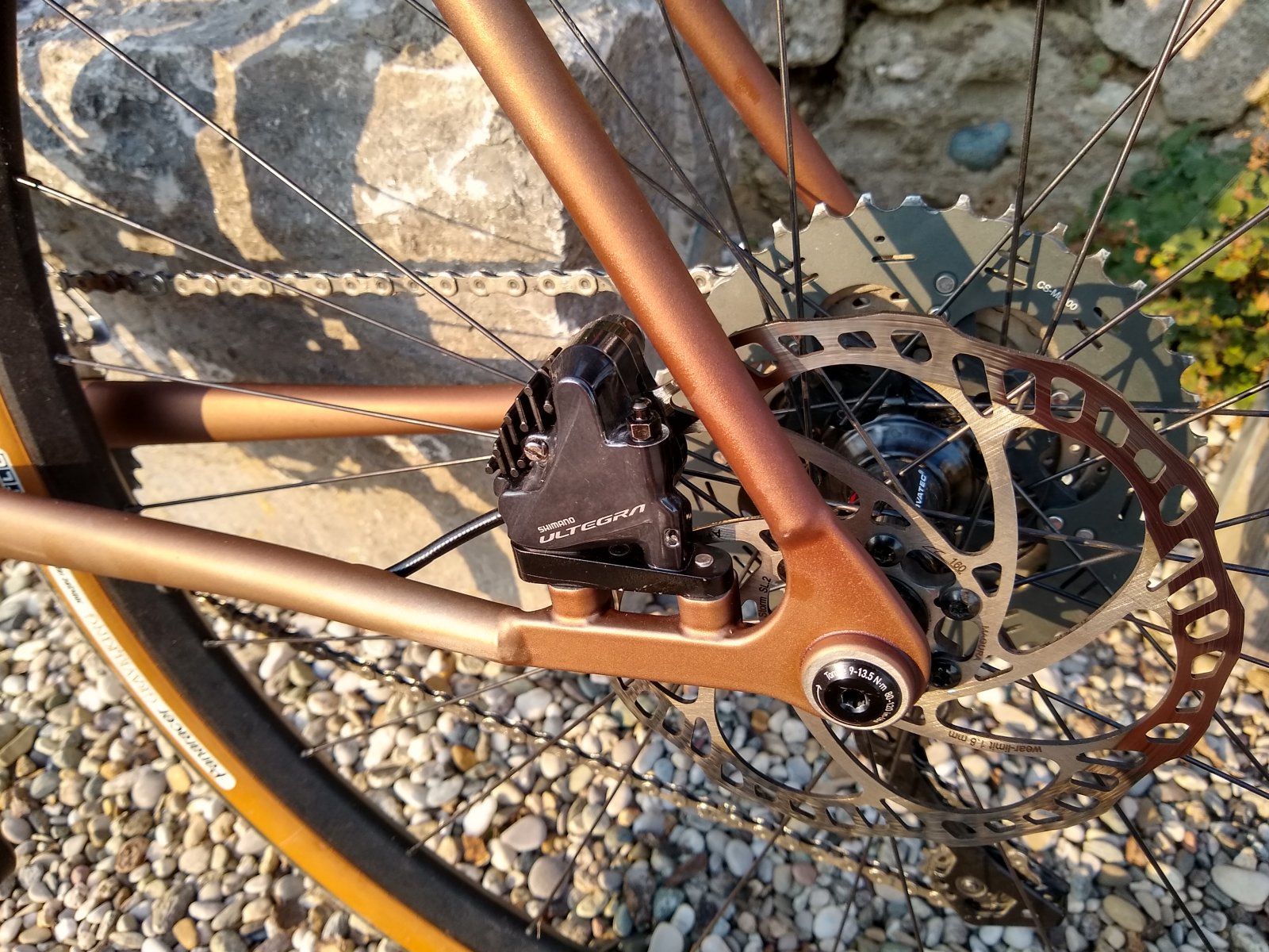

Super geiles Stahl-Fahrgefühl und bis auf 4 unnötige Bohrungen für die ursprünglich geplante mechanische Schaltgruppe (m)ein Traumrad:

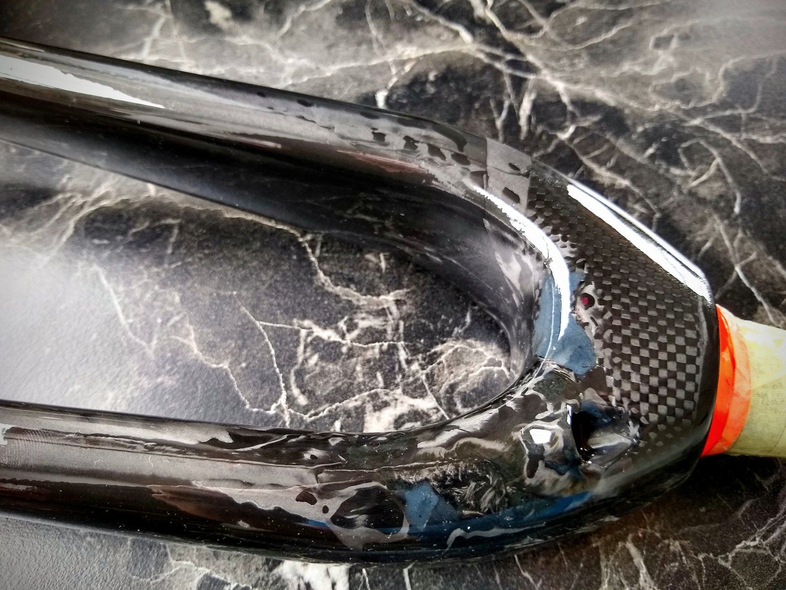

Ah ja die Gabel ist eine billig geschossene Scott Cross Gabel, die ich in mühevoller 15 stündiger 🖐🏻-Arbeit von mausgrau-orange auf Carbon durchscheinend und Alu poliert verwandelt habe. Lackiert dann natürlich selbst aus der Dose mit 2K Lack:

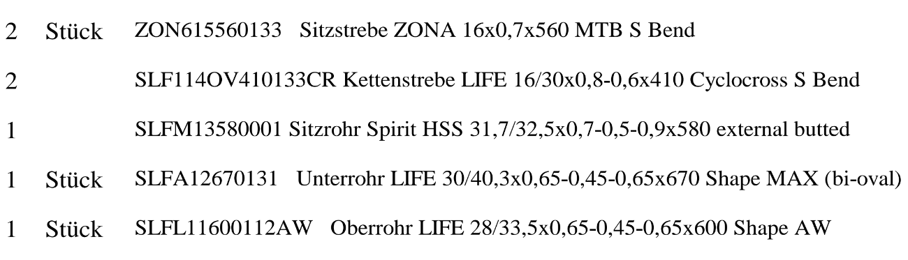

Die Rohre und Teile sind jetzt nach ziemlich genau 4 Wochen Lieferzeit angekommen.
Genaueres zu Columbus:

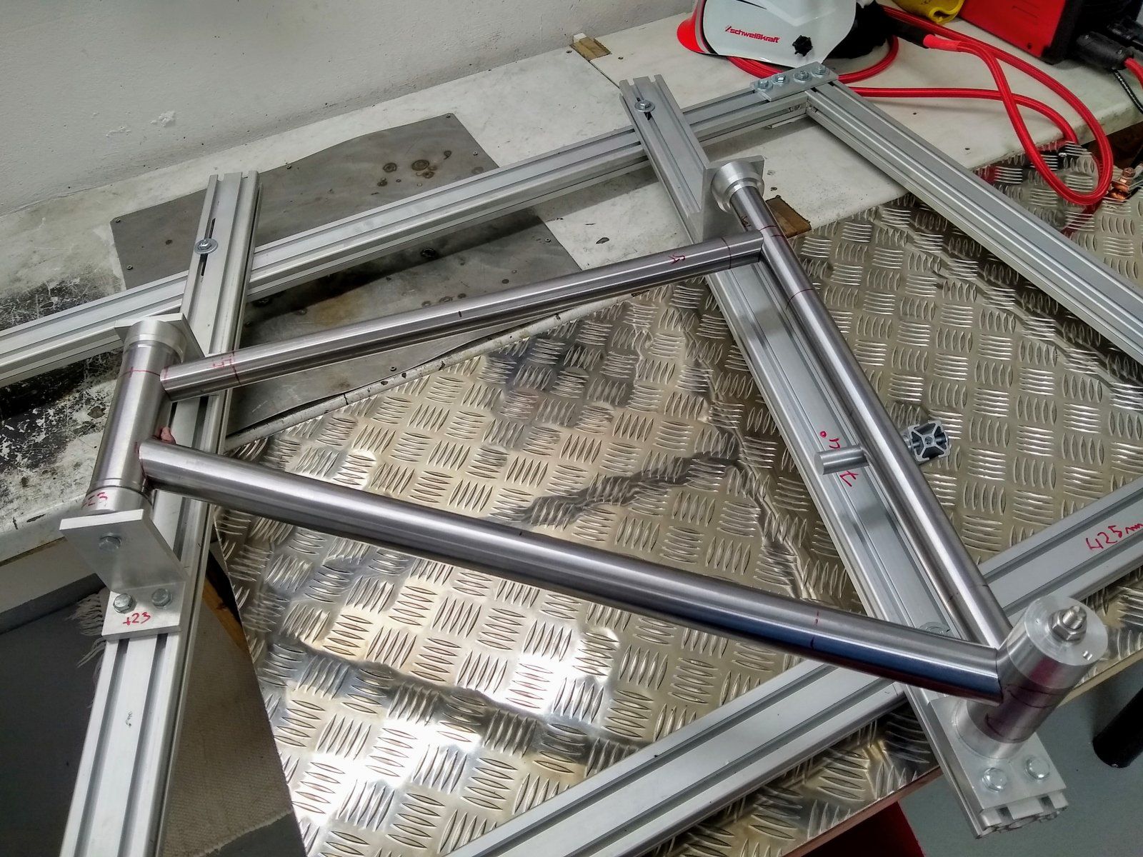

Das Tretlagergehäuse habe ich mir diesmal selbst bei einem Kumpel gedreht, es ist ein PF41 / BB86, sprich Pressfit 86,5 mm breit, Lagerdurchmesser 41 mm. Die Übermaßpassung der SRAM Lagerschalen angepasst auf ca. 0,02 bis 0,03 mm. Als Rohteil dient ein einfaches 45 x 2.5 mm CrMo Rohr, z.B. erhältlich bei Tennant Metall / Rennsportshop.
Ein neuer "Schweißtisch" musste auch her. Auf eine einfache Baumarktwerkbank ganz simpel ein 4 mm Alu Riffelblech aufgeschraubt. Auch bei punktueller Erwärmung sehr unempfindlich gegenüber Verzug und Aufwölbung - kann man uneingeschränkt empfehlen.
Zum Eindellen, bzw. dimpeln der Kettenstreben an der typischen Schnittstelle Reifen-Kettenstrebe-Kettenblatt habe ich mir auch was einfallen lassen und zwar eine schicke Einsatzbacken für meinen Tischschraubstock. Eine Seite mit einem aufgeschweißten Wellenstummel, Durchmesser wie gewünscht, die andere Seite aus Buchenholz ausgeschliffen, quasi mit dem Negativ der Kettenstrebenform. "Gebogen" wurde die Life Kettenstrebe warm, schön dunkelrot glühend, funzt 1a. Bei Zona Stahl (normales ungehärtetes 25CrMo4) kann man bedenkenlos kalt dimpeln.

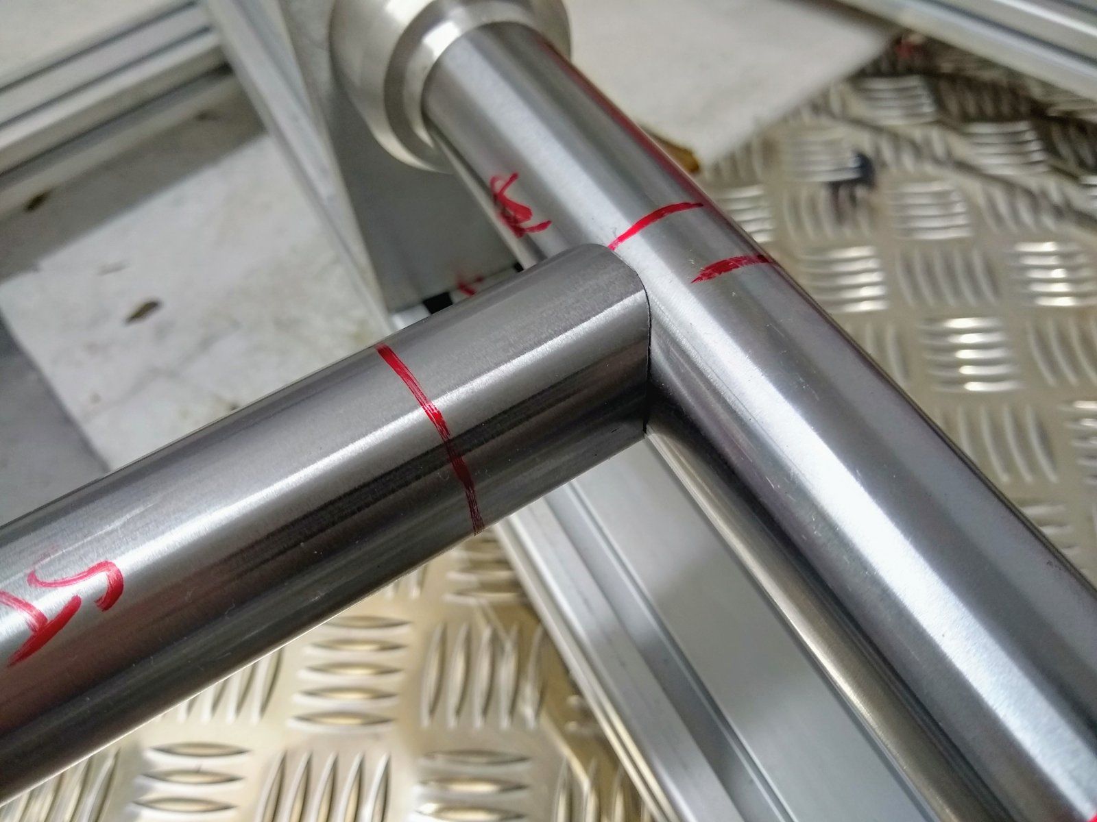

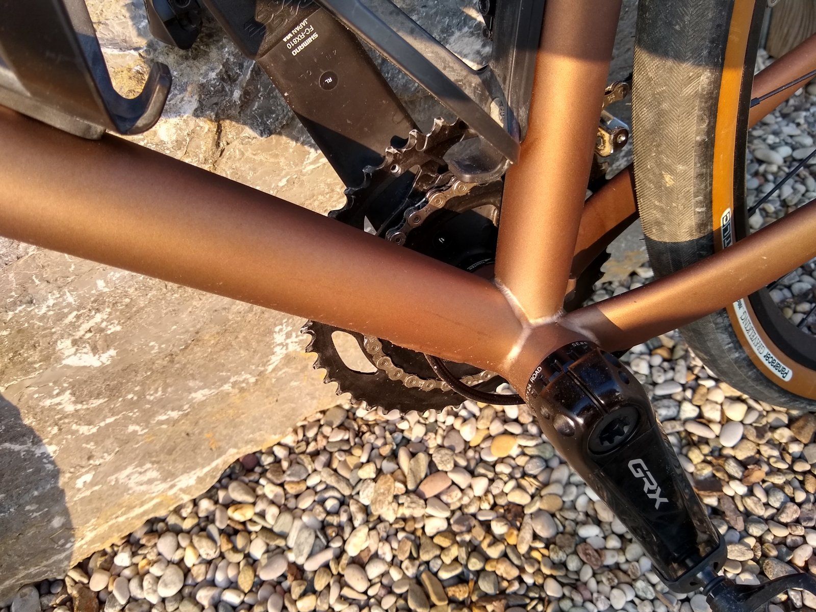

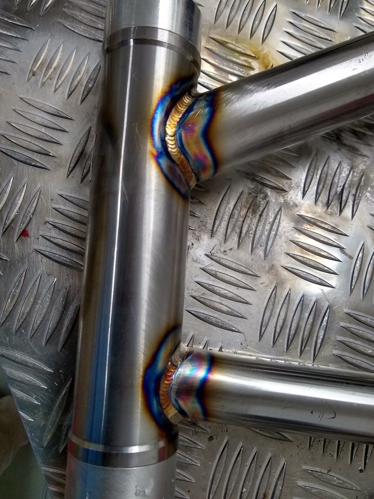

Es gab auch wieder ein paar Schweißversuche, mittlerweile denke ich sieht das Ergebnis immer noch zu heiß, aber wirklich vernünftig aus.
Als Zusatz verwende ich CrMo1 oder ER312 (identisch Weld Mold 880). Den im Rahmenbau viel verwendeten Standard WSG2 (ER70S-6, bzw. ER70S-2) Zusatz habe ich auch probiert, ist sehr ähnlich dem CrMo1 (ER80S-G), welchen ich dann auch vorziehe, da er von Columbus auch so empfohlen wird. ER312 wird von sehr vielen Rahmenbauern (Cicli Bonano, 44 Bikes, Chumba, Horse, Sklar,...) verwendet, mit dem Zeug kann man nahezu alle Stähle, Stahl an Edelstahl oder auch Guss schweißen. Schweißen lässt er sich definitiv am besten, da das Schmelzbad so gut läuft... 😎
Test, 0.7 auf 0.8 mm:
Moin, sieht doch top aus!
Was den Zusatz angeht, so nehme ich auch gern 309 oder 312. Schon allein weil ich oft Mischverbindungen zu Ausfallern oder so habe und wenn ich da verschiedene Zusaätze auf dem Tisch liegen habe greife ich garantiert in der Hitze des Gefechts auch mal den falschen. Daher lieber gleich einer für alles.
Danke dir! Gerade der 312 ist ja auch der "eine für alles" wenn man die ganzen Datenblätter so ansieht, 309 ist ähnlich. Wird schon passen :)

Ansonsten ging es wieder weiter meine Schweißkünste zu verbessern und mit ordentlich Dampf und Speed weniger Hitze ins Material zu bekommen. Zusatz ER312:

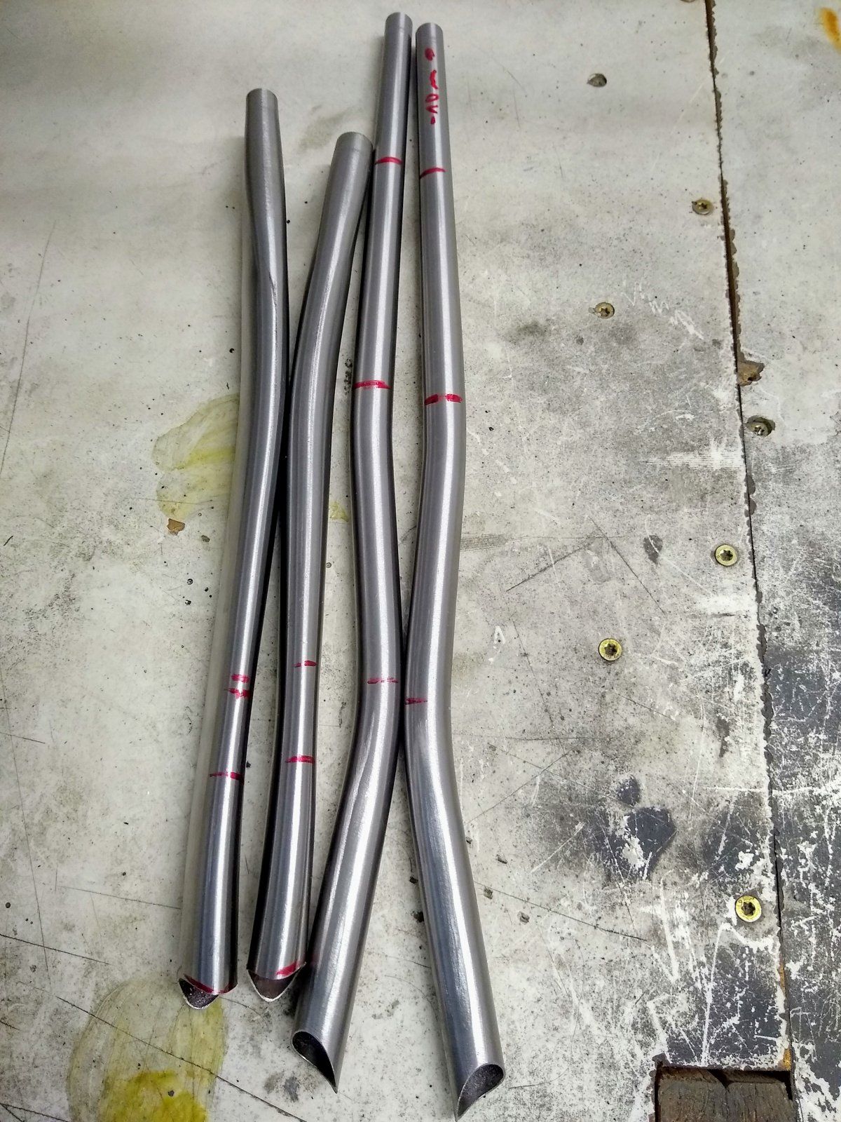

Das Ausklinken der Rohre bedurfte noch einer deutlichen Verbesserung, da das vorher mit dem polnischen Rohrausklinker und Akkuschrauber nicht wirklich zufriedenstellend funktioniert hat und die Nacharbeit mit Feile riesig war. Also bin ich zum nächsten Gebrauchtmaschinenhändler gefahren und habe mir eine kleine Flott Tischbohrmaschine besorgt und die dann "restauriert".
Für Ketten- und Sitzstreben war die Überlegung eine einfache Vorrichtung zu bauen wo man jeweils paarweise zuschneiden kann. Nichts besonderes, aber erfüllt in Kombination mit einem einfachen Winkeltisch auf meiner Flott sehr gut ihre Funktion. Ideal wäre natürlich was schönes aus einer Aluplatte, hatte aber gerade keine zur Hand 🤷‍♂️. Drehzahl beim Schneiden so um die 1000.

Darf man fragen, bei welchen Schweißparametern du inzwischen gelandet bist?
Eigentlich so wie ich's auf der ersten Seite beschrieben habe, nur mittlerweile 1 Hz Puls und 140 A als Pulsstrom bei 0.7er Blech. Schnell sein hilft aber am meisten. Und abkühlen lassen wenn man merkt dass es zu heiß wird. Schweiße meist quasi 90 Grad (also ¼) von einem Rohr, dann abkühlen, schweißen, abkühlen, usw. In der Zeit kann man ja an anderer Stelle weiter machen oder Tee trinken 😉
Hui. Bei 140A bin ich noch nicht.
Versuche bei mir nun eher den Puls nach oben zu packen, damit ich in noch schnellerer Zeit noch tiefer eindringe, ohne durchzubrennen. In dem Zusammenhang bin ich zwar bei ~110 A, 20%DC und 15%Ruhestrom, aber noch höher würde ich momentan nicht gehen...

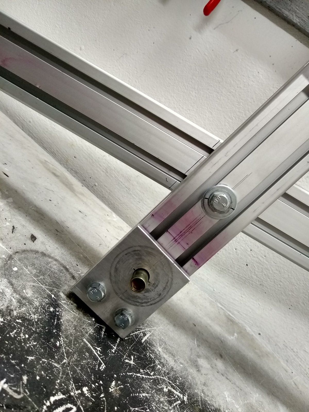

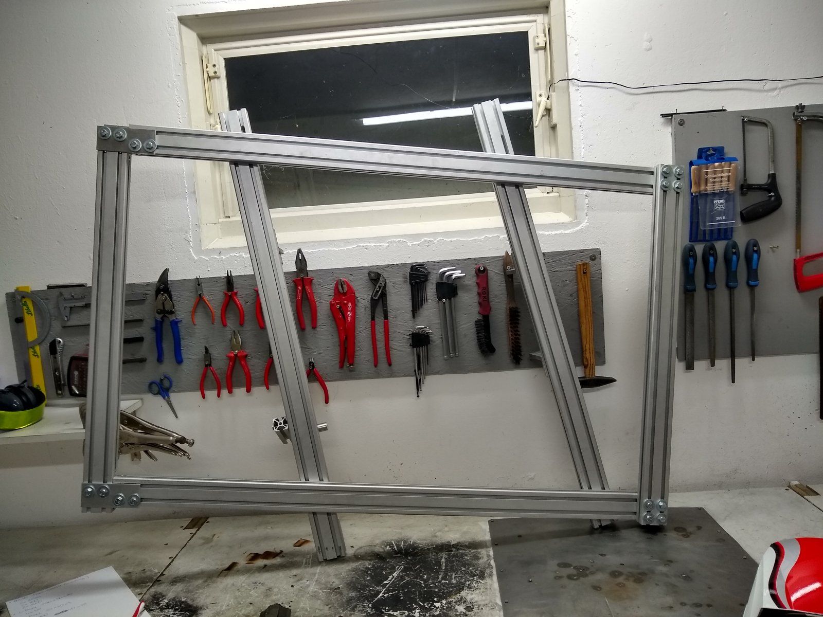

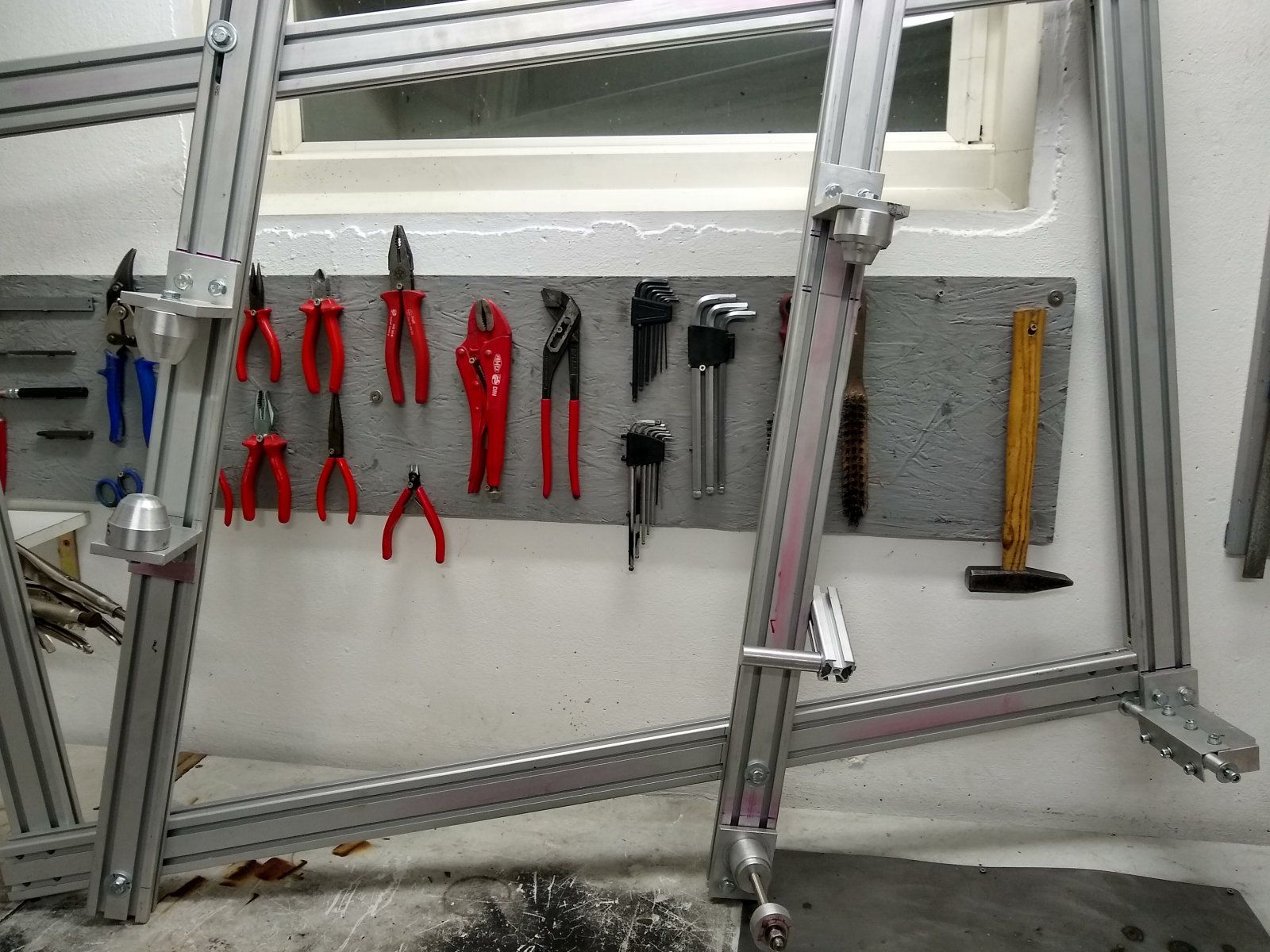

Da per PN die Frage zu näheren Infos bezüglich meiner Anfängerrahmenlehre aufkam, eine kleine Zusammenfassung der Teile und ein paar Fotos. Bei weitem keine perfekte Rahmenlehre mit Winkel- und Längenmaß, aber es lässt sich mit entsprechendem Messwerkzeug auf Millimeter genau arbeiten. Ob man letzten Endes beim Fahren tatsächlich merkt ob die Kettenstrebe 1 mm länger oder kürzer ist steht auf einem anderen Blatt 😉 Wichtig ist, dass alles schön fluchtet. Die Lehre passt außerdem für alle möglichen Geos von Rennrad bis Endurohardtail und lässt sich mit kleinen Änderungen umrüsten auf andere Standarts. Die ganzen zusätzlichen Verstrebungen zum Halten der Rohre wie auf Seite 1 zu sehen sind unnötig gewesen, viel besser sind kleine Neodym Magnete 👍🏻. Sehr hilfreich ist ein digitaler Winkelmesser. Materialkosten schätze ich grob auf +-200 €.

Werkzeug
Bohrer 5; 6,5; 6,8; 8,5; 13
Fräser 8
Drehwerkzeug für die Konusteile

Der Rahmen wurde komplett formiert, was im Bereich der "dünnen" Verbindungen an dem Knotenpunkt Oberrohr, Sitzstreben, Sitzrohr eine wesentlich sauberere Naht ergibt, überall anders wohl eher fürs gute Gewissen.
CrMo1 (ER80S-G) war der Schweißdraht der Wahl, heute würde ich zu WSG-2 (ER70S-6) greifen, weil billiger und einfach zu bekommen, oder gleich ER312 (Weldmold 880). Habe mich dahingehend auch in vielen Foren und bei MTC Meerbusch schlau gemacht. Die Amis schweißen meist mit ER70S-2 (deutsche Norm WSG-1 Ti bzw. WSG-1 A) oder Weldmold 880. ER312 schweißt sich mit Sicherheit am besten, als Metaller lernt man halt von der ersten Stunde einen dem Grundmaterial möglichst artgleichen Zusatz zu verwenden, deshalb macht mir das iwie Bauchschmerzen. Halten tut's anscheinend, sonst würde es kein Rahmenbauer hernehmen. ER70S-2 und ER70S-6 sind fast ähnlich, nur beim S-2 sind mehr deoxidierende Legierungselemente vorhanden, was bei Dreck oder Rost am Teil von Vorteil ist. S-6 ist "reiner" und das Schmelzbad durch Mn + Si flüssiger, deshalb auch Mittel zum Zweck am Fahrradrahmen. So meine Meinung und die von MTC.
