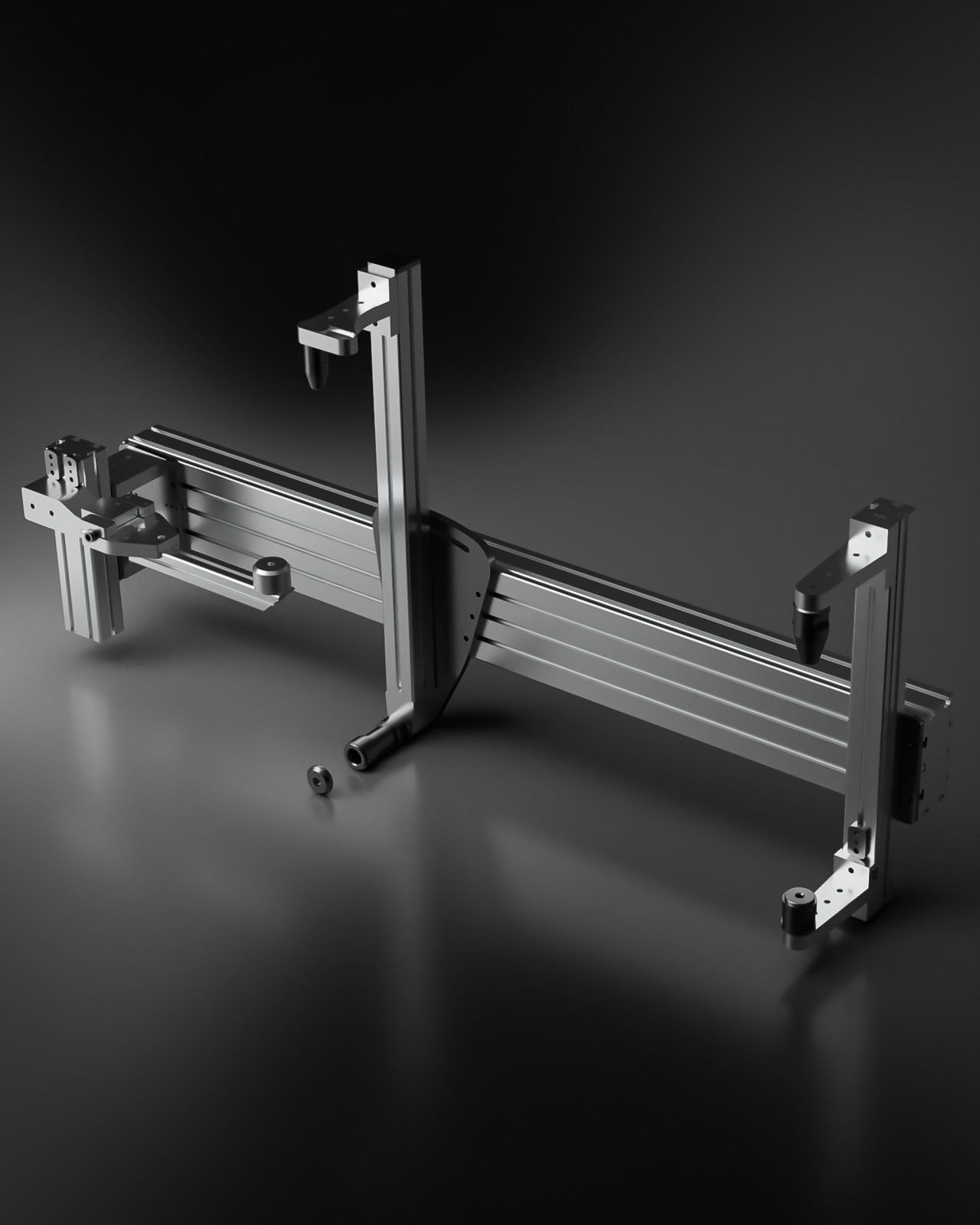

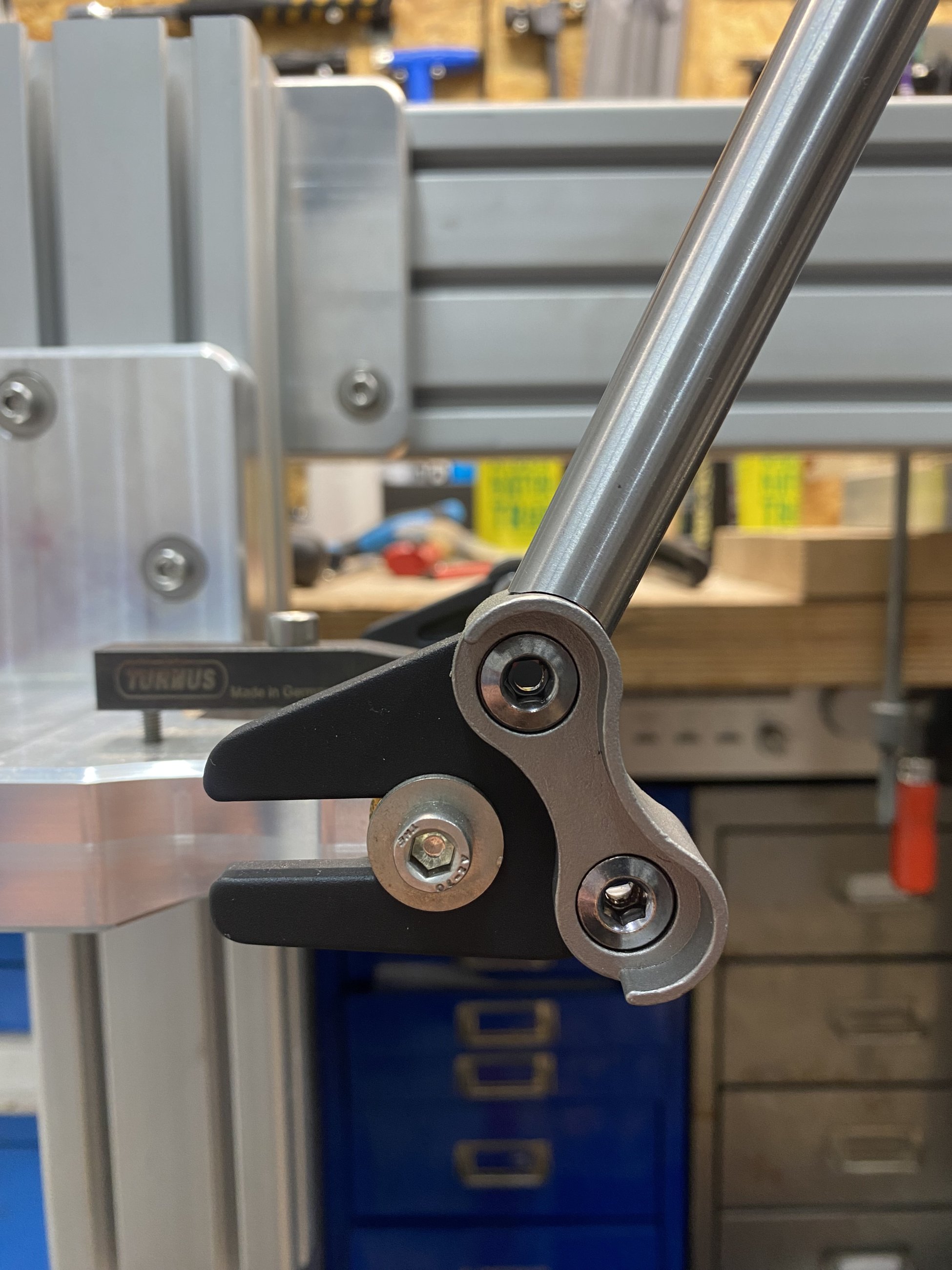

Das mit der Rahmenlehre kam wie mit meinem Bieger, die guten Tools die es auf dem Markt gibt sind aus Übersee und kosten mit vernünftiger Ausstattung 6-8k Dollar plus Zoll im Bereich von 25-30 %. Also teuer, zu teuer. Meine "alte" Lehre war gut und stabil, für den Anfang ideal, aber irgendwann musste was komplettes her.
Nachdem ich beruflich ja an der konstruktiven und fertigungstechnischen Quelle sitze und einige super Firmen kenne die meine Teile herstellen können (und wollen), war es nur ein bisschen Zeitaufwand und Hirnschmalz die Lehre aufs Blatt Papier zu bringen. Technische Umsetzung dank dieser Menschen und toller Zusammenarbeit absolut keine Hürde.
Konzept stand schon früh das System mit Nullpunkt um stehendende Tretlagerachse und Winkeldifferenzausgleich über das Sattelrohr. Front und Heck verschiebbar, aber nicht im Winkel verstellbar. Der beste Kompromiss aus Steifigkeit und einfacher Herstellung. Bekanntester Vertreter sollte hier natürlich die Cobra Creator Frame Fixture sein.
Was war mir sonst noch wichtig?
  • ultrastabil, das stabilste was es am Markt gibt, soll sich kein μ bewegen durch Schweißverzug
  • absolut langlebig und haltbar
  • komplette Herstellung hier im Umkreis 20 km, Montage bei mir
  • auf alle möglichen Standards und Bikegeometrien adaptierbar
  • Skala zum Einstellen der Geo ausm CAD
  • Vorbereitung fürs Formieren bei Rostfrei und Titan, Adapter abgedichtet mit O-Ringen
  • großer Abstand von Profilen zur Rahmenebene für viel Bewegungsfreiheit beim Schweißen
  • Adapterstücke einfach und schnell konventionell auch ohne CNC herstellbar
  • viele Normteile, wenige Sonderteile
  • grundsätzlich Teile durchdacht und fertigungstechnisch sinnvoll ohne Schnickschnack wie viele Radien oder Freiformen
  • falls es Leute gibt außer mir die das Ding haben wollen preislich im Bereich 4000 € umsetzbar
Paar Renderings gibts heute ;)
Die Grundträger sind natürlich Aluprofile, Hauptprofil 90x180, die anderen 60x60, bzw. hinten 60x90. Anschraubplatten aus Stahl lasergeschnitten 10-15 mm. Aufbauten jeweils aus Alu. Und die ganzen rahmenberührenden Adapterteile aus Stahl. Kleinteile wie der Reifendummy kommen aus dem 3D-Drucker. Stahl wird verzinkt, Alu eloxiert oder Cerakote beschichtet.

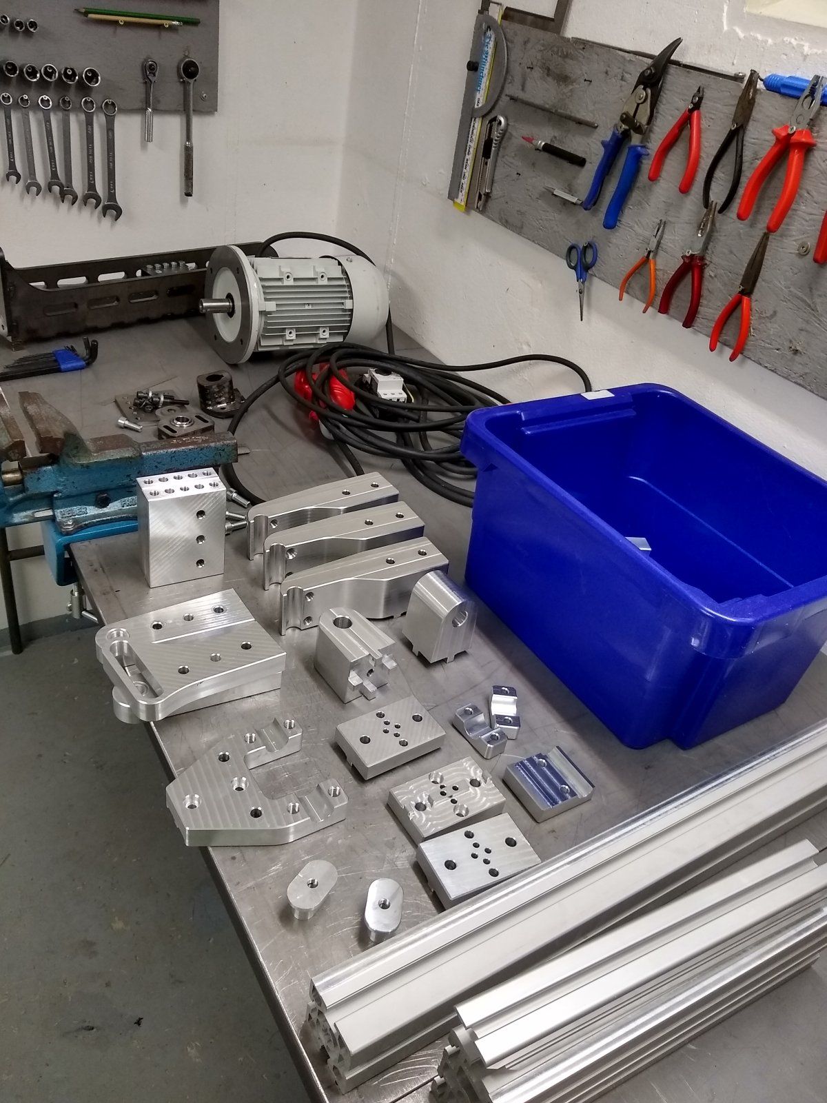

Start vom Projekt Rahmenlehre war Mitte August im Sommerurlaub. Die ersten CNC-Teile sind Mitte Ende September eingetrudelt.

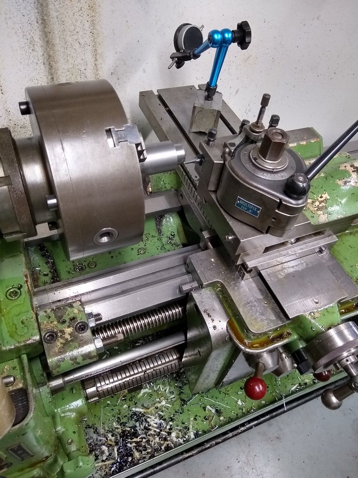

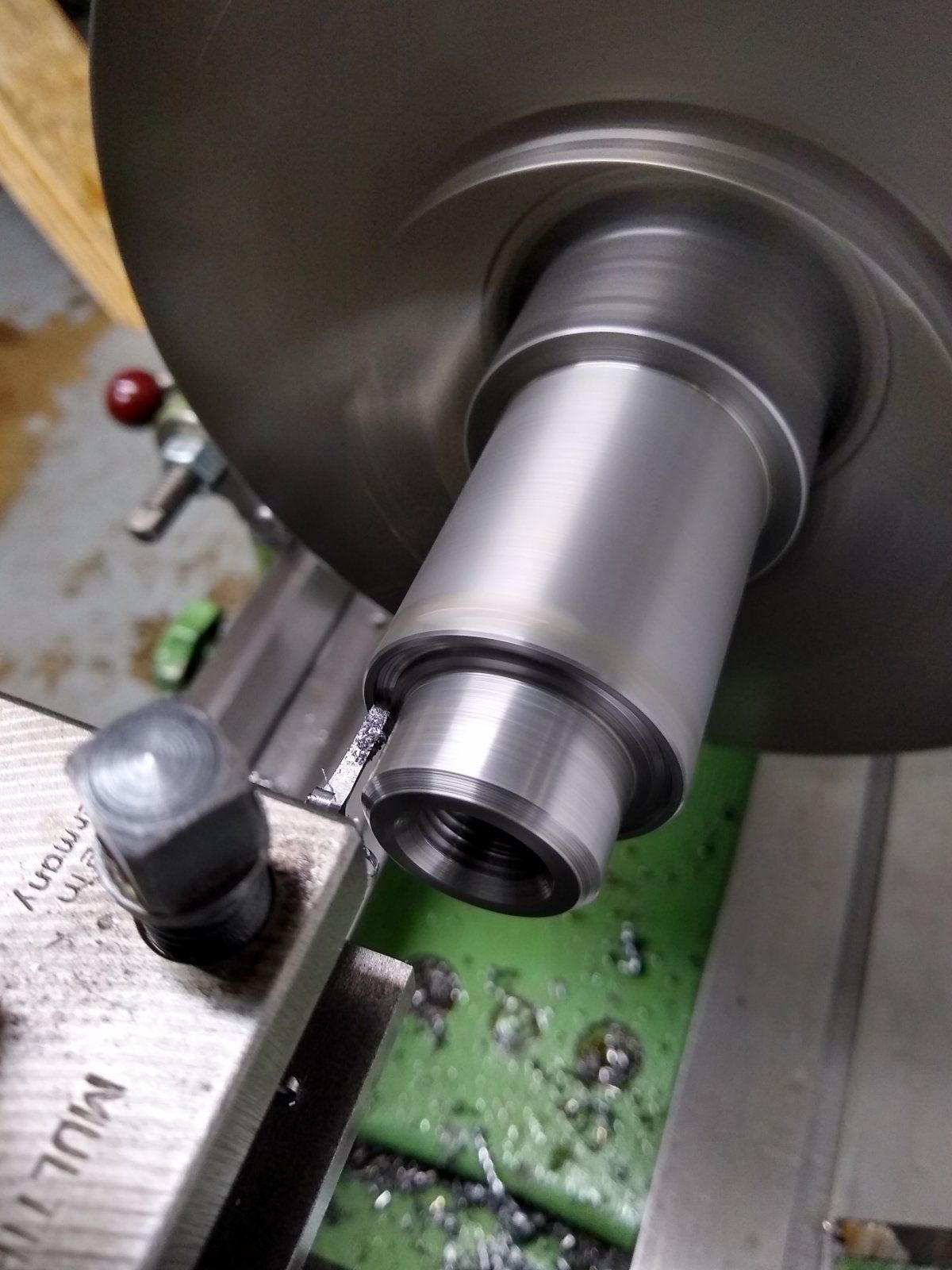

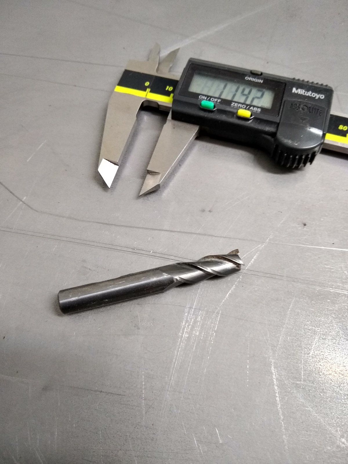

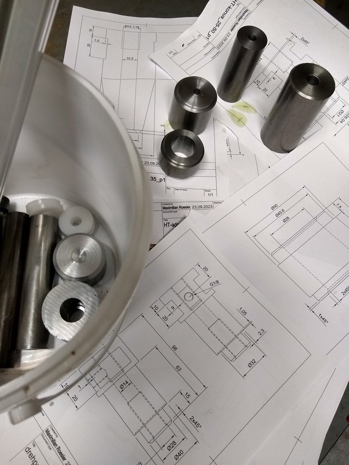

Drehteile habe ich selbst gemacht, alles Stahlteile. Im Nachhinein hätte ich die vielleicht auch einfach abgeben sollen zum CNCler. Zwar in der Umsetzung absolut kein Problem für mich als gelernter Feinwerkmechaniker, aber dann doch sehr zeitaufwendig und tendenziell anspruchsvoll für konventionelle Bearbeitung.
Als Randnotiz da es ja doch Leute gibt hier die an mehr Interesse haben wie schöne Teile und fertige Bikes. Drehmeißel selbst schleifen aus nem alten Hartmetallfräser funktioniert einwandfrei 😉 Es muss nicht immer ein teurer HSS-Co Rohling sein... Gut dass ich in der Lehre einen älteren, erfahrenen Ausbilder hatte der mir genau solche Sachen mit auf den Weg gegeben hat.

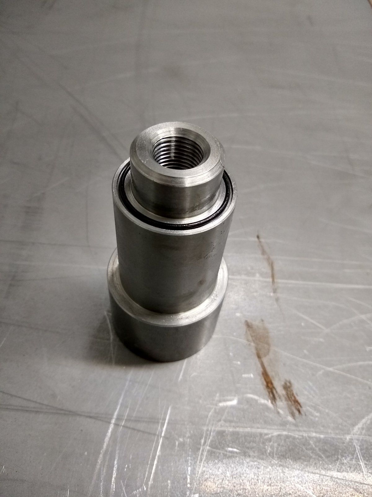

Und so entstand dann auch die im letzten Post angesprochene Abdichtung fürs Formiergas an den Adaptern, damit das Gas zu 100 % dort hinkommt und bleibt wo es hin soll – nämlich in den Rahmen und nicht in die Werkstatt durch Undichtigkeiten.
Irgendwie war mir nach rot, also wurden die Frästeile auch rot ♥️. Eloxal München Heinitz ist da ein guter Ansprechpartner. Das waren so um die 20 kg Frästeile, kam kostentechnisch auf ungefähr 150 € falls es jemanden interessiert. Dauer etwa 2 Wochen. Lasergravierung konnte ich Dank meines lieben Chefs auf Arbeit erledigen. Die Stahldrehteile brauchen natürlich auch einen Überzug gegen Rostbildung, also ab zum galvanisch Verzinken und blau passivieren. Hier macht die GTO GmbH einen guten Job. Ich glaube bis 50 kg Mindestbestellwert um die 70 €, nur für Gewerbetreibende.
Die ganzen Normteile und Pneumatikkupplungen habe ich immer von HUG Technik, eBay, Ganter oder Norelem. Letztere zwei leider auch nur für Gewerbe. Der Teilehaufen für so eine Lehre ist dann doch ganz nett und kann einen ½ Umzugskarton durchaus füllen.
