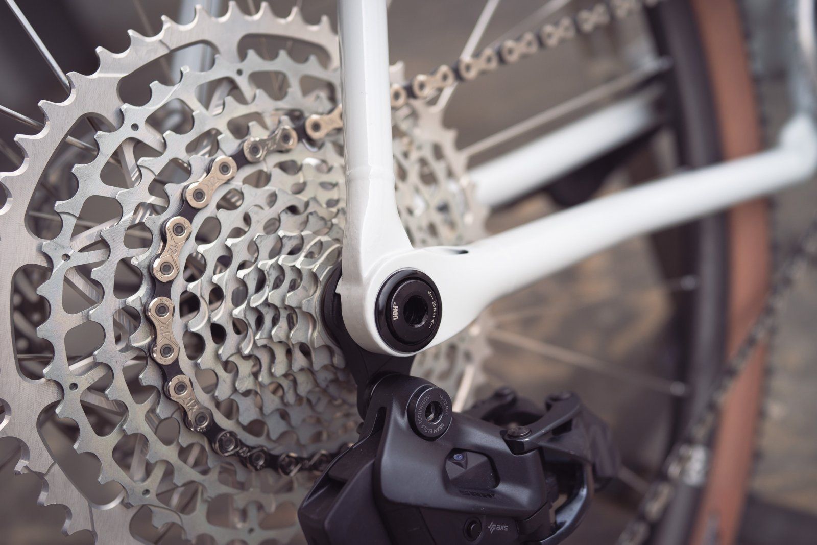

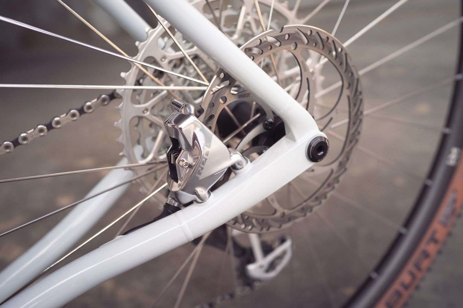

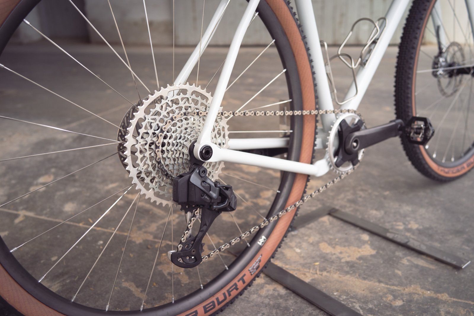

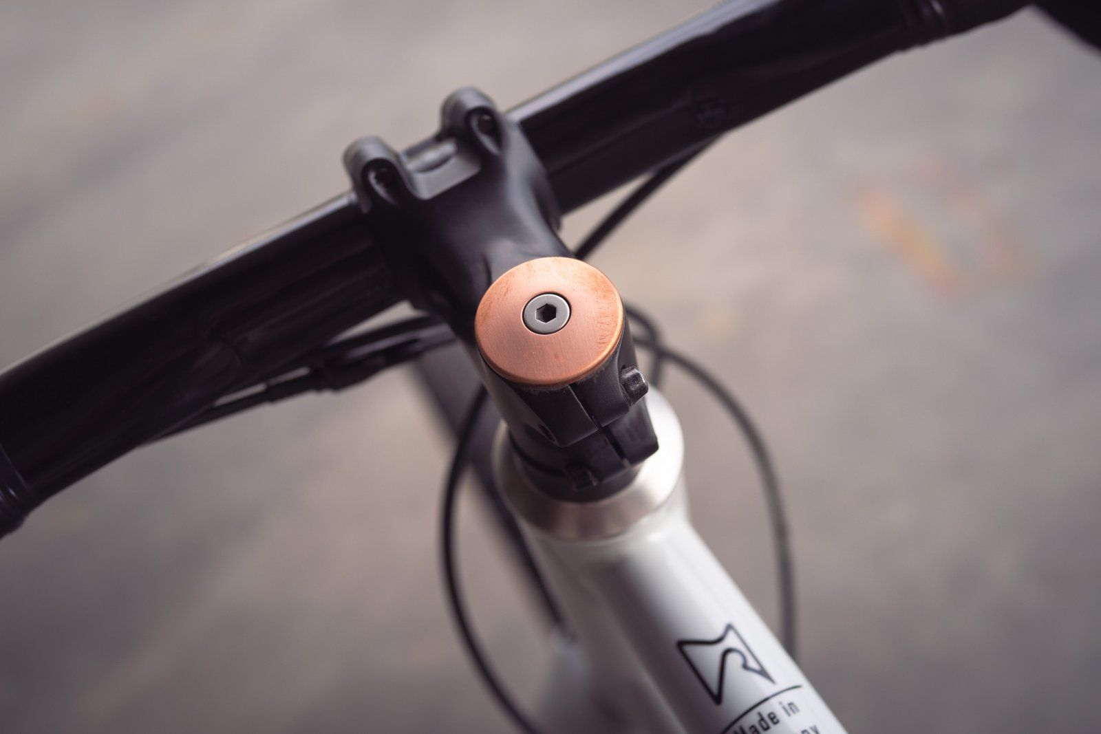

Heut muss ich ma zu nem Ende kommen . Normal ist an dem Bike eh nix mehr, deswegen hab ich noch schnell in tagelanger Handarbeit den Lenker in schwarz glanz gelackt, die Decals auf Vorbau, Lenker, Schaltgriffen, Kurbel, Naben entfernt und schön das Sichtcarbon freigelegt. Kettenblatt entlackt, Bremssättel entlackt und eine Ahead Kappe aus Kupfer gedreht. Was noch fehlt sind feine Laufräder, nichts aus Carbon, klassisch Alu.

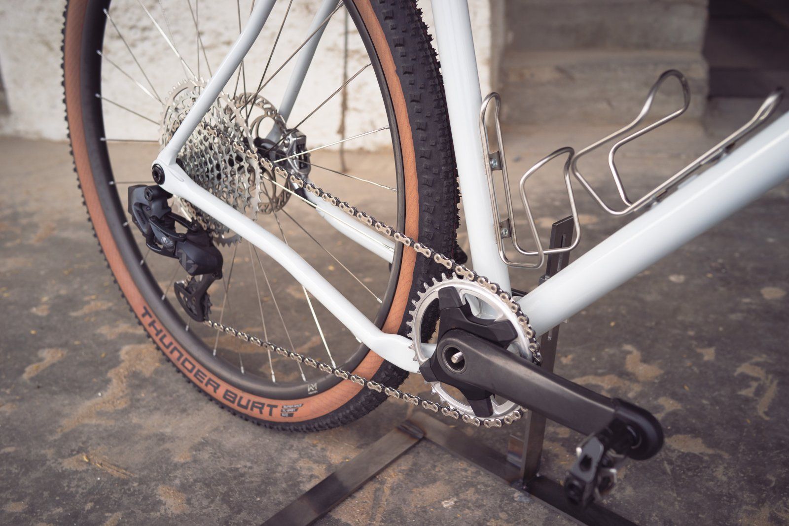

Rausgekommen ist ein ultramodernes Gravelbike, eher MTB mit Rennlenker. Reifenbreite max. 29x2.1 Zoll (700x52). Flach, lang schnell, 68 ° Lenkwinkel, 74 ° Sitzwinkel, tiefes Tretlager. Allen modernen Standards wie T47 Innenlager, Sram UDH, innenverlegten Zügen, verstellbarer Sattelstütze...
Das Endergebnis spricht denke ich für sich:
Handwerklich sowieso schon hinreichend gewürdigt Weiß/silber wäre ich jetzt nicht drauf gekommen. Sieht aber bei Deinem Aufbau mega aus. Gratulation
@ONE78 Danke, der Metallhaufen wiegt mit Lack in meiner Größe 2100 g geradeaus. 200 g wären vielleicht Luft nach unten, lieber hab ich bisschen Reserve.

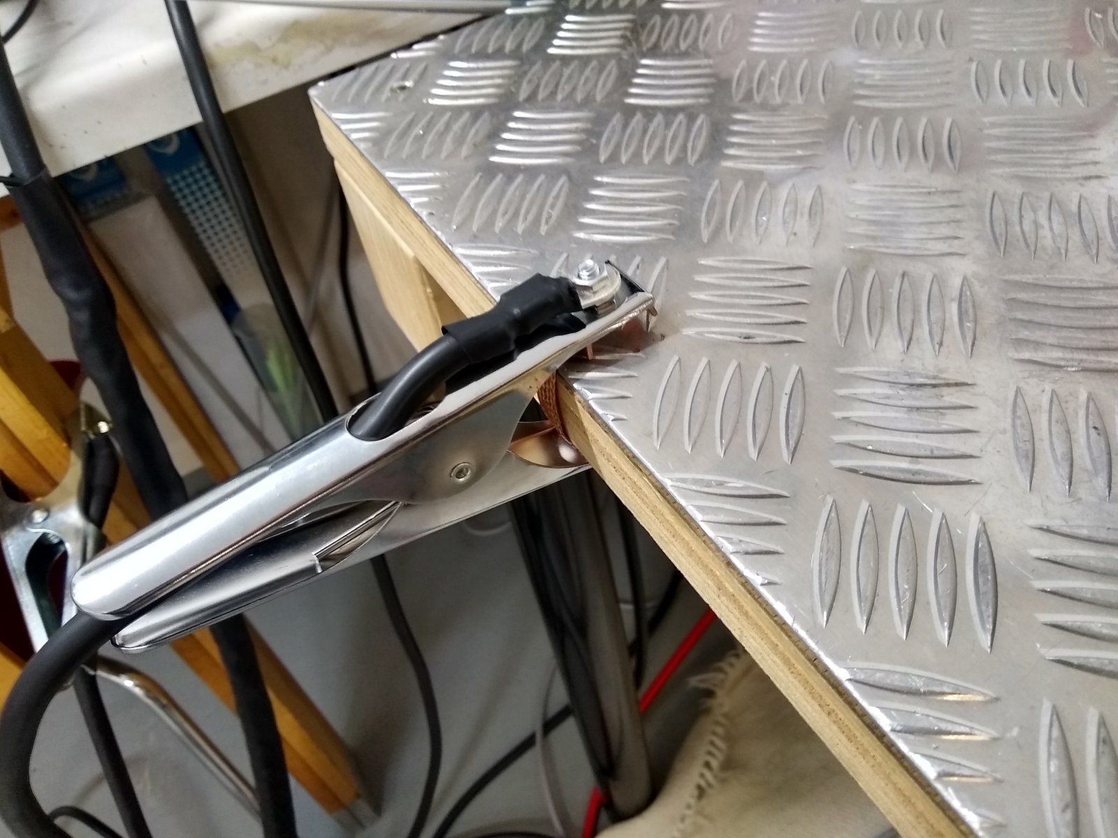

Erstmal wie immer bei mir – Bilder sagen mehr als Worte:
Konkret geht's um dieses Teil: "STAHLWERK DC WIG 200 Puls Pro"
Ideal für jemanden, der nicht viel für einen Schweißapparat ausgeben und dünnes Rahmenbauzeug schweißen will. Das Teil kostet mit 300 € sage und schreibe rund ⅐ der EWM Tetrix und kommt zu 80-90 % aufs selbe Ergebnis. Auspacken, an Gasflasche und Strom hängen, glücklich sein. Verarbeitung tip-top, HF-Zündung nicht ganz so weich wie beim Luxusmodell, Lichtbogen stabil, Einstellmöglichkeiten nahezu auf Profiniveau.
Geschweißt hab ich gerade paar Rohre 0,75-1 mm an 1,5 mm Steuerrohr. Absolut geil. Bilder siehe oben 0,9 an 1,5 mm CrMo unter schlechten, dreckigen Bedingungen mit 2,4er Nadel (eigentlich nehm ich ja 1,6), 8er Jumbo-Gasdüse und ER312, nichts gereinigt, nichts feingeschliffen, nicht formiert, ohne Heatsinks. In einem Zug von der Fräse in meinen 20 € Schraubstock auf den 30 € Tisch. Wäre ich nicht so ungeduldig gewesen, wärs bis zum Schluss komplett ohne Anlauffarben und ohne Dreck in der Naht.
Natürlich macht das EWM-Flaggschiff alles nochmal besser, leiser, feiner, ist stärker und robuster. Aber wenn man sich am Stahlwerk nen stinkeinfachen 2-adrigen Lichtschalter, Nähmaschinengaspedal, etc. als Fußpedal (was ich bei Dünnblech für einen absoluten Gamechanger halte) umbaut kann man richtig richtig viel Spaß haben!
Schweißparameter (CrMo 0,9 an 1,5; idealerweise mit 1,6 oder 2 mm Wolframelektrode und 10er Jumbogasdüse): Gasvorlauf 1,5 Startstrom 10 Stromanstieg 2 Stromabsenkung 2 Schlussstrom 10 Gasnachlauf 4,5 Impulsstrom 130 Impulsbasisstrom 10 Impulsffrequenz 0,9 Impulsweite 19
