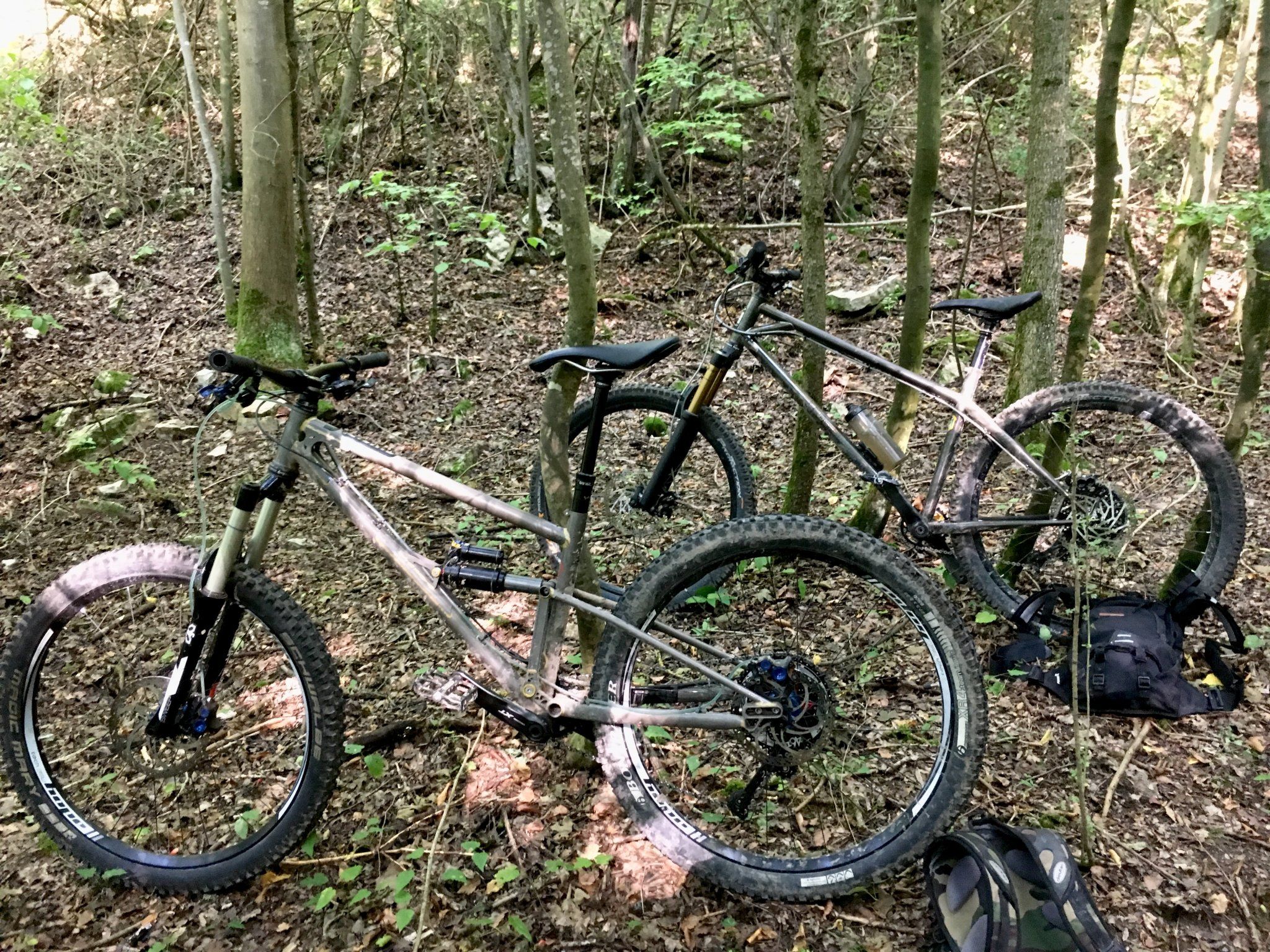

BTW, ich finde die Factory Größen Auswahl auch lausig!
