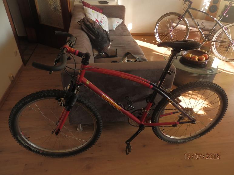

@ Potsdamradler: ich stelle hier von dem "Bow" mal ein Foto ein..., ich denke, dass Du da nix Flugrostiges montieren würdest. ;-)
So...
Also die alte Forke muss gehen - federt nicht, ******* verarbeitet und wiegt 2 Tonnen.
Die kommt wech und dafür soll die neue/alte rein - aber eben lackiert...
