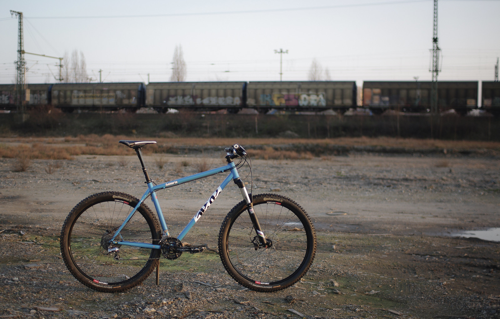

Ich werde älte und überlege mir jetzt doch nach Jahren des Widerstandes eine versenkbare Stütze zu montieren. Da ich es gerne clean hätte wollte ich mal fragen wo es unbedenklich wäre den Rahmen anzubohren. Gibts da aus England irgendwelche Empfehlungen? Vielleicht hat das jemand schon einmal gemacht oder sich mit dem Thema auseinandergesetzt.
