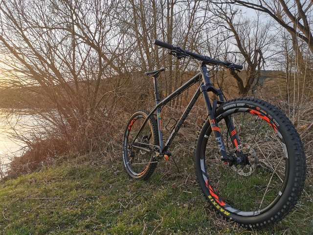

mein Trance 1 '17 steht fast nur rum und ich greife viel lieber zum Rigid-Inbred. Mir ist mir jetzt vollends klar geworden, dass ich einfach ein Hardtail-Liebhaber bin.
Mein Plan ist nun, meinen Trance-Rahmen zu verhökern und dann was schönes aus Stahl anzuschaffen. Quasi als Do-it-all Trailbike. Die Komponenten sollen alle vom Trance genommen werden. Die Suche nach einem passenden Rahmen gestaltet sich dann doch als nicht ganz so einfach, wie ich dachte. Es ist halt immer irgendwas. Preislich hatte ich mir so max. 800€ vorgestellt.
Kandidaten, die mir im Kopf rumschwirren wären z.B.:
Habts Ihr noch weitere Vorschläge? Wie ist das mit dem Gabel traveln? Es ist eine 2017er Fox 34 Performance Elite mit Fit4-Kartusche verbaut. Wenn ich von 150mm auf 130-140mm kommen will, brauche ich da nur einen anderen Air-Shaft?
